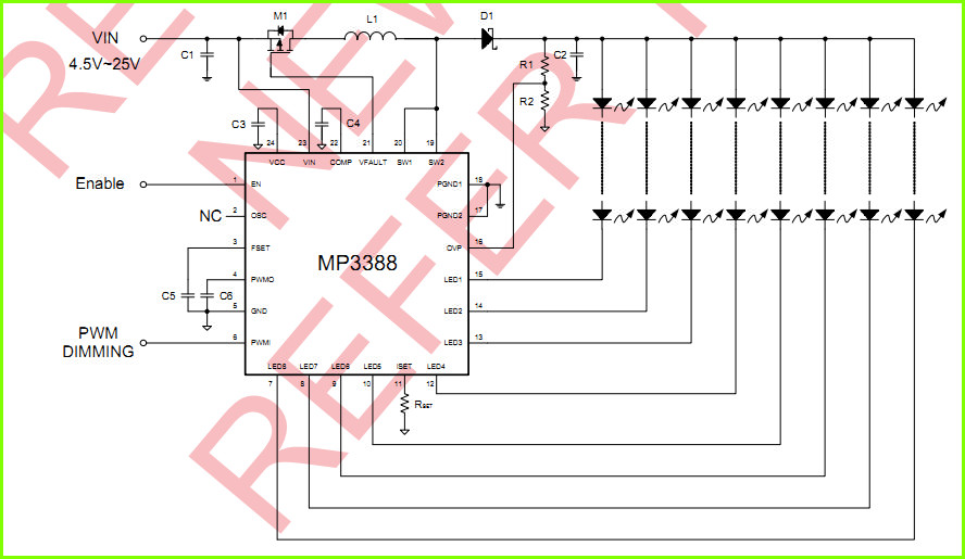

Микросхема- драйвер светодиодной подсветки MP3388
MP3388.jpg [ 90.28 КБ | Просмотров: 62408 ]
Для уменьшения тока подсветки нужно увеличить сопротивление установленного резистора по выводу «ISET» (pin11)
