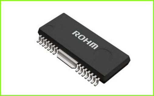

Микросхема- драйвер светодиодной подсветки BD9470. Выпускается в двух видах корпусов:
HSOP-M28
BD9470EFV.jpg [ 17.53 КБ | Просмотров: 17107 ]

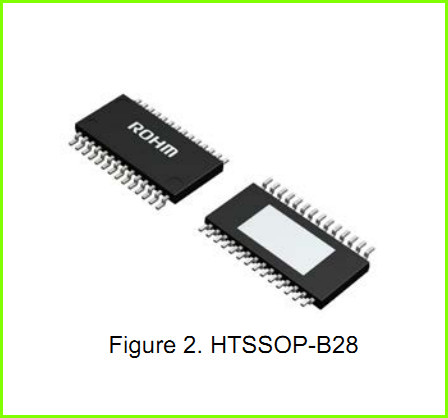

HTSSOP-B28
BD9470EFV-1.jpg [ 25.47 КБ | Просмотров: 17107 ]

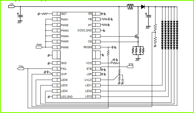

Схема включения
BD9470EFV-2.jpg [ 64.99 КБ | Просмотров: 17107 ]

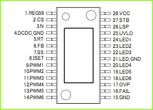

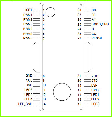

Для ограничения тока подсветки необходимо подбирать номинал резистора по входу «ISET» в сторону увеличения.
Для корпуса HSOP-M28 PIN1
BD9470EFV-3.jpg [ 42.26 КБ | Просмотров: 17107 ]
Для корпуса HTSSOP-B28 PIN8
BD9470EFV-4.jpg [ 69.01 КБ | Просмотров: 17107 ]
