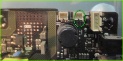

Моноплата TP.V56.PB816
Модуль TP.V56.PB816 встретился в телевизоре FUSION FLTV-32B100.Процедура ограничения тока подсветки: убираем по одному резисторы в токовом датчике, результат контролируем прибором.
Токовый датчик состоял из четырех резисторов номиналом по 1,5 Ома. Удалил два из них.
