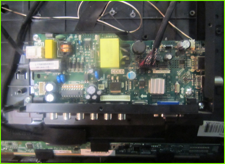

Шасси TP.V56.PA671 встретилось в LCD LED телевизоре FUSION FLTV-24B100.

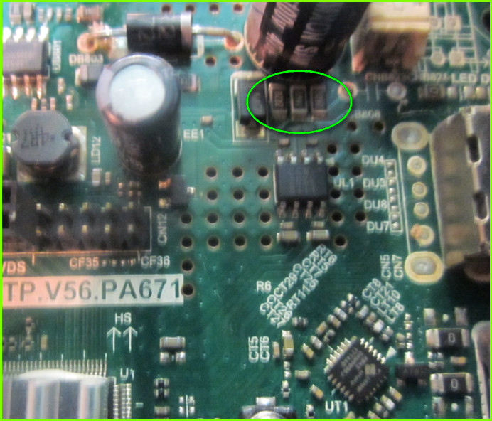

LED драйвер выполнен на микросхеме OB3351. Для регулировки тока подсветки- подбираем резисторы в токовом датчике. (показан на фото)
FUSION_FLTV24B100-4.jpg [ 133.31 КБ | Просмотров: 13371 ]
Для данного случая:Номиналы резисторов токового датчика: 1,0 Ома (1 шт), 2,2 Ома (2шт). Удалил один резистор 1,0 Ом. Ток подсветки до доработки составлял 300 мА, после доработки- 270 мА.
Насчет применяемых светодиодов- сказать затрудняюсь, так как телевизор поступил в ремонт с другой неисправностью
