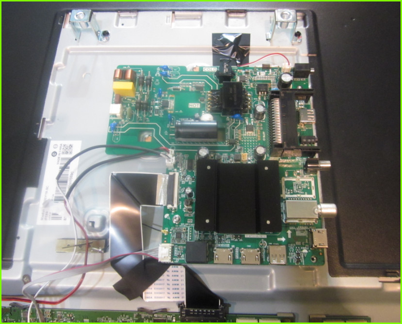

Моноплата TP.MT5510S.PB757
TP.MT5510S.PB757.jpg [ 149.81 КБ | Просмотров: 2534 ]

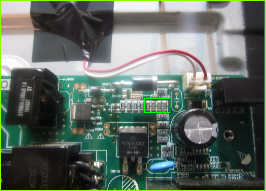

Доработка с целью ограничения тока подсветки стандартная- подбираем номинал токового датчика в сторону уменьшения- выпаиваем резики по одному и контролируем результат мультиком.
В данном случае он состоит из 4 SMD резисторов, расположенных возле разъема подключения светодиодных планок (см. картинку)
