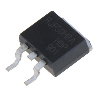

Пришлось тут как-то с плазмой ЛыЖи ковыряться 42-дюймовой. Сказать честно сильного желания не было, но как соседу отказать... :)
Дефект оказался типовой- отвалился 7N60 и IGBT транзюки отправились в мир иной...
В общем пришлось заказывать RJP30H2A и RJP63K2 вот в таком корпусе:
2022-02-05_214958.jpg [ 17.4 КБ | Просмотров: 5642 ]
Купил я их вот здесь:
RJP63K2 http://alii.pub/633rqr
RJP30H2A http://alii.pub/633s6p
Пришли довольно быстро, но приключился прикол- вместо двух видов прислали RJP63K2 в количестве 20 штук.
Дальше было так: создал спор, в котором написал что, дескать, ошибочка вышла, приложил скрин с заказом и полученным товаром.
На следующий день вернули деньги на кошелек, сделал повторный заказ и через пару недель получил все что надо. Так что теперь у меня получился небольшой запас...
В общем для себя сделал вывод- если заказывать в одном магазине похожие вещи, то это надо делать с промежутком хотя бы в сутки, чтобы путаницы не было :)
Ну а насчет качества- вроде все норм: заменил, прилепил дополнительные радиаторы, хорошенько промазал термопастой.
Дело было пол-года назад, пока работают...
