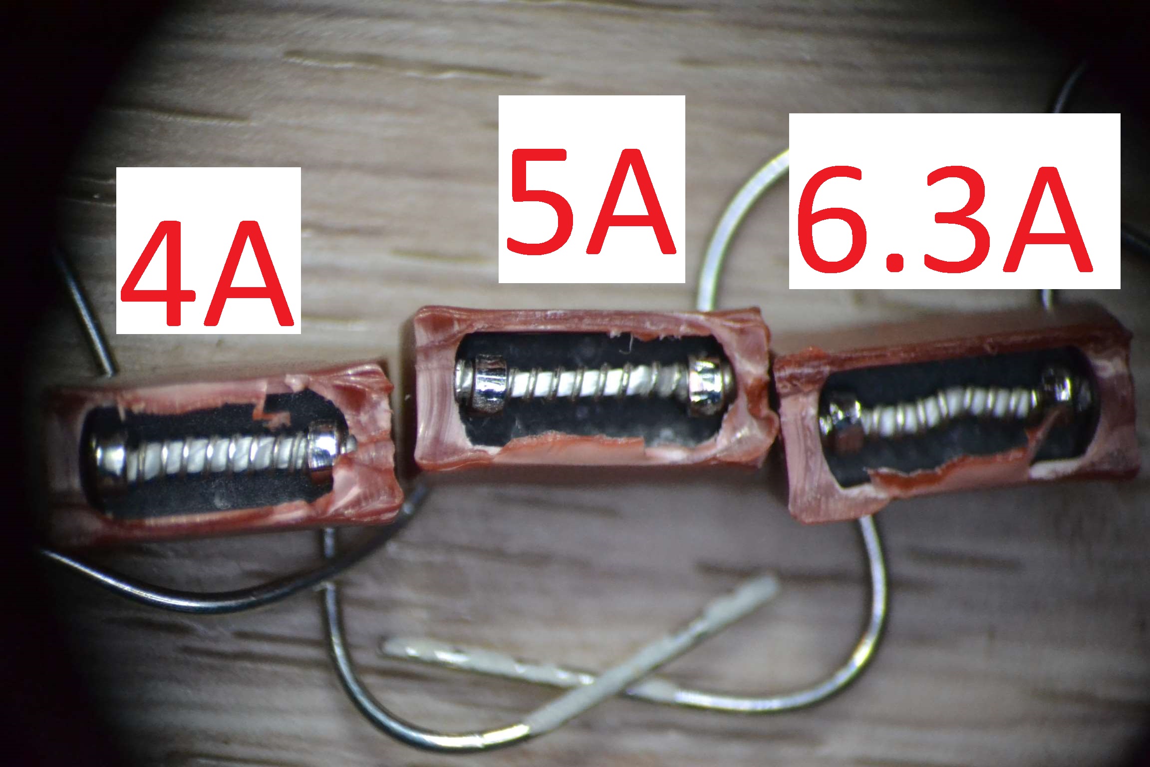

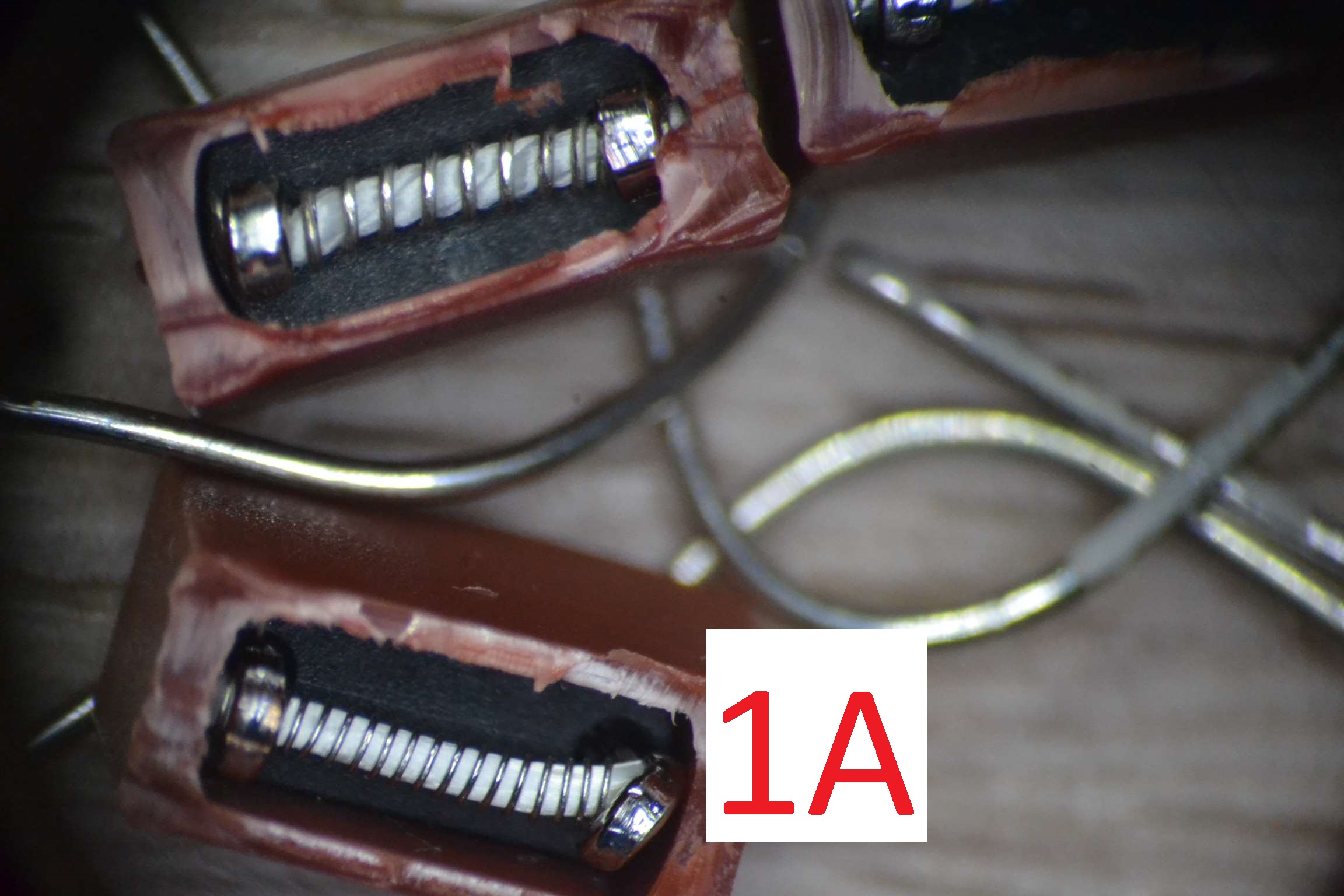

Предохранители от 1 до 6.3 Ампера, купил все, так как часто требуются. Диаметр и количество витков нити отличается. На 1А нить тоньше и витков больше, на 6.3А нить толще и витков меньше. Предохранители честные, корпус закрытый и могли бы во все сделать нить одной толщины, все равно никто не увидит же, но нет, молодцы

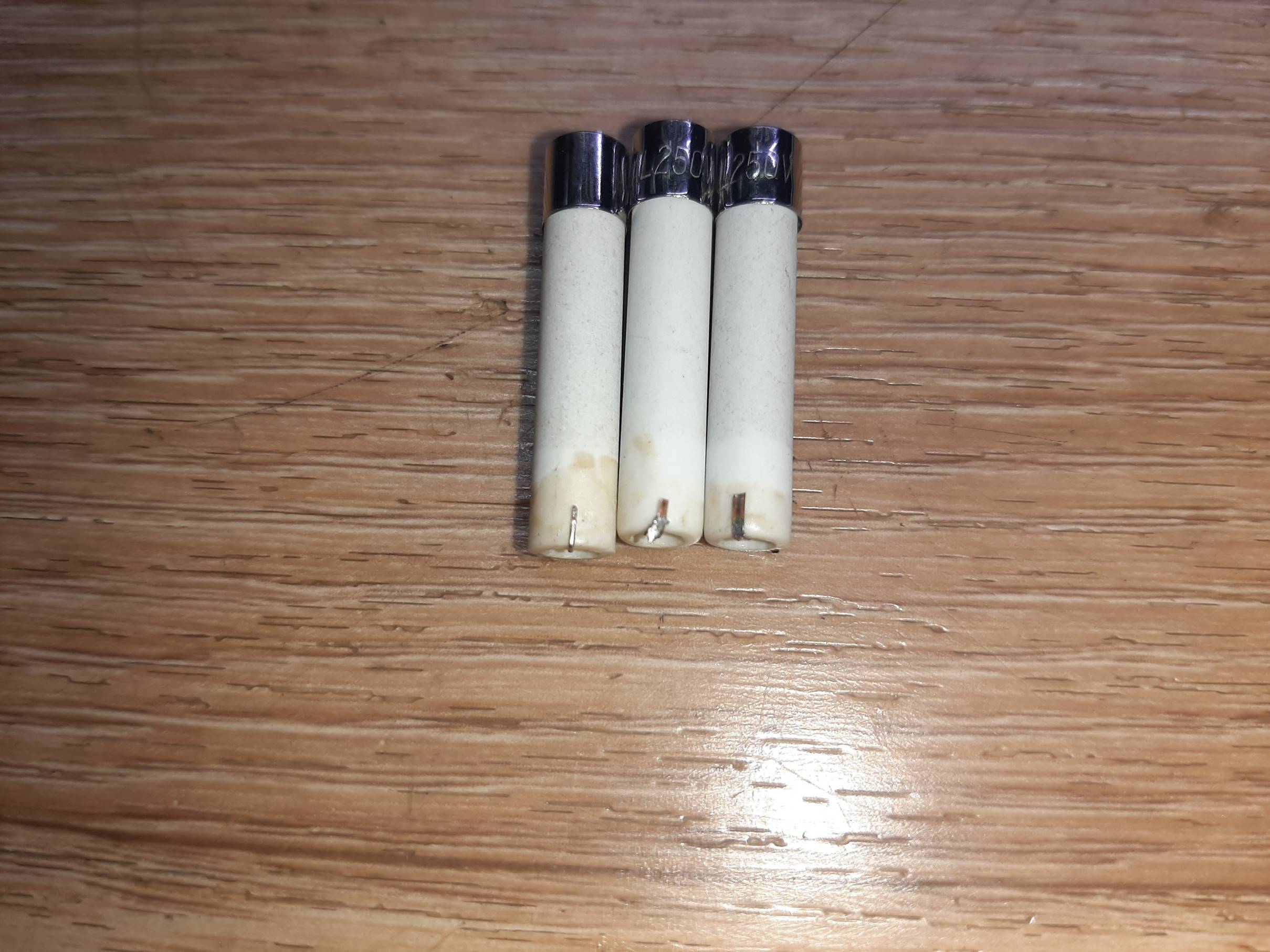

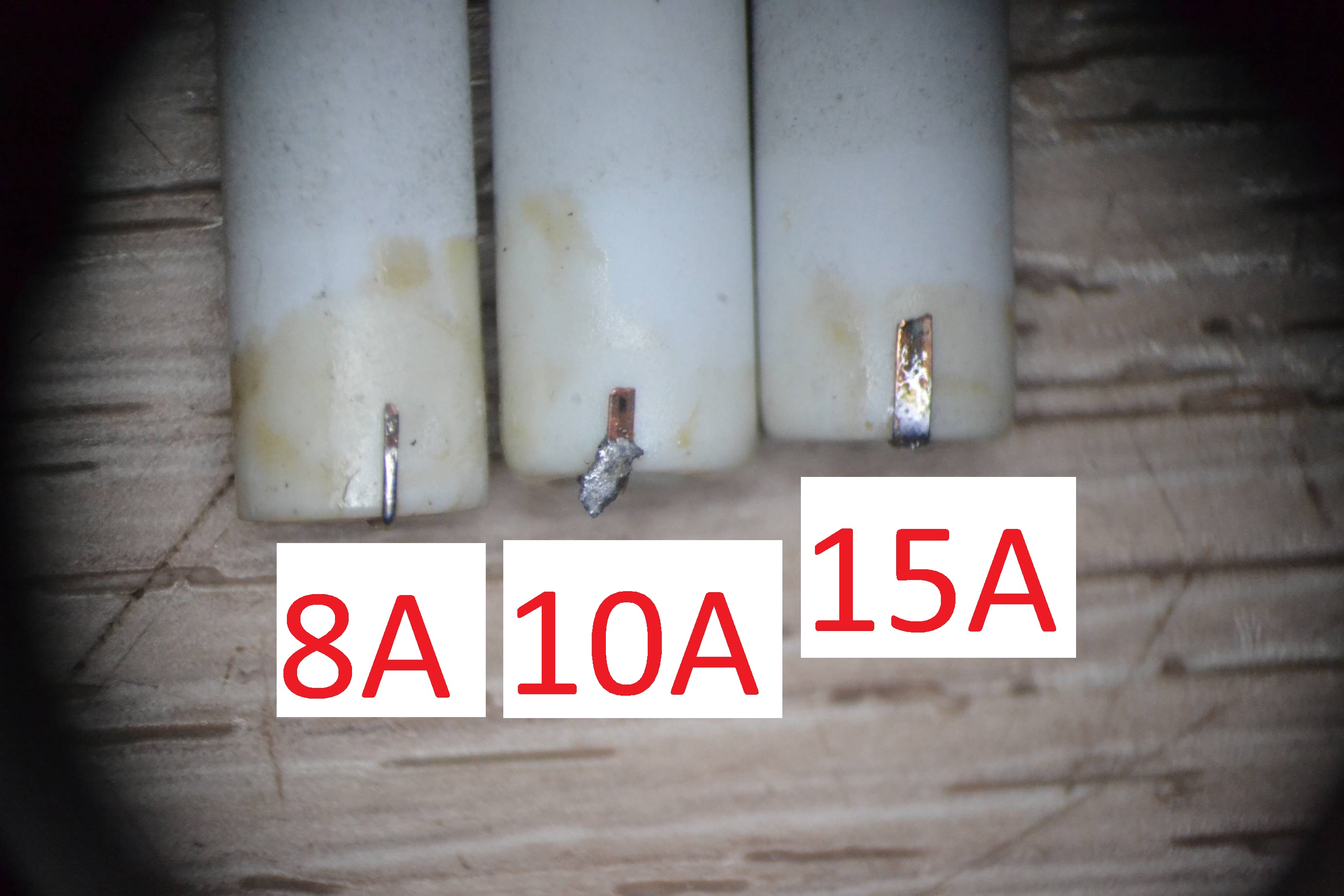

Предохранители керамические размером 6х30
Нить внутри разного размера, значит рассчитаны на свой Ток, хорошие, проверить стоило, вдруг одной толщины для экономии впихнули
