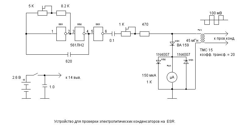

Не знаю, с какой целью поднята эта тема, ESR пробников куча (туча) всяких. Я же очень долгое время использовал осциллограф для просмотра пульсаций питающего напряжения и в миг находил неисправный конденсатор, но поддавшись моде изготовил вот такой измеритель esr (уже не помню откуда взял эту схему) вроде устраивает но руки до сих пор так и тянутся к осциллографу.

У этой схемы принцип работы тот же самый: генератор и измеритель падения напряжения. А вот насчет трансформатора на выходе это интересный подход- подстраховка если случайно на заряженный кондер попадешь- схема не сгорит
У меня похожий только гена на двух транзисторах и трансе на ферритовом кольце. Можно проверять не выпаивания из схемы. Схема была в журнале радио.
