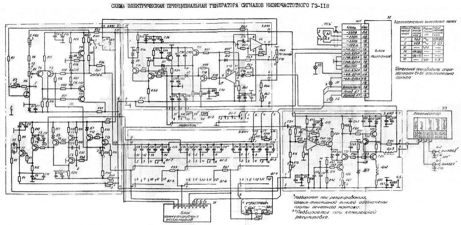

Имеем RC-генератор синусоидальный, низкочастотный. Имеются тумблеры выбора частоты и множитель. Так вот на множителе х1000 возникают проблемы с выходным напряжением, нестабильно, скачет на частоте 1-20 кГц. Есть ли у кого соображения? в чем может быть проблема? Проверял контакты и плату конденсаторов (осуществляет настройку множителя), вроде в норме. Возможно проблема где-то в задающем генераторе или на плате резисторов (осуществляет настройку частоты).

Ну а схема где? Разговор вслепую

Пожалуйста. Вот схема.

Схема неудобная ужасно... Насколько я понимаю там переключатель галетный ( "пирог многослойный")?
Не совсем понятно какое положение у него при множителе х1000 :?

Ну уж какая есть, это схема от производителя. При переключении на х1000 ток течет на выводы 6,7,14 на плате конденсаторов. да, переключатель галетный.
