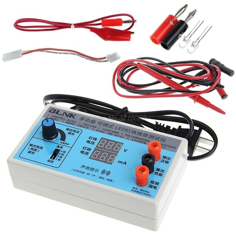

Если и у кого вдруг есть такой прибор и вы заметили что показания напряжения прибора не устанавливаются на ноль при крайнем положении регулятора, но через время все приходит в норму то нужно заменить транзистор Q2, MJE 13003, корпус ТО92,( но можно и в корпусе ТО126 приладить) установлен рядом с транзистором MJE13005. Схема может отличатся, есть разные версии прибора. В моем случае в схеме есть такие транзисторы. Учтите что транзисторы 13003 в корпусе ТО92 имеют разное расположение вывода базы. Нужно проверять перед установкой.
Отличная штука.У нас правда не такая навороченая махина в продаже,но принцип работы такой.На Вашем девайсе вижу 2 окошка показателей(второе видимо показывает ток???),у меня только напряжение измеряет.Когда покупал,большой радости не испытывал,так как считал это игрушкой,типа ЭПС-метров.Но недавно такой девайс очень сильно помог.При покупки я недооценил этот тестер с/диодов.

Точно,второе окошко показывает ток,смог рассмотреть фото.А что там за настройки?Переменник вроде какой то,и еще что то ниже,вроде переключатели?На моем тестере никаких подстроек нет.
СообщениеДобавлено: 23 авг 2022, 15:30
Это все для начальной установки тока плавно и грубо. Инструкции на русском норм нет, только как сам догадаешся, методом тыка :D
