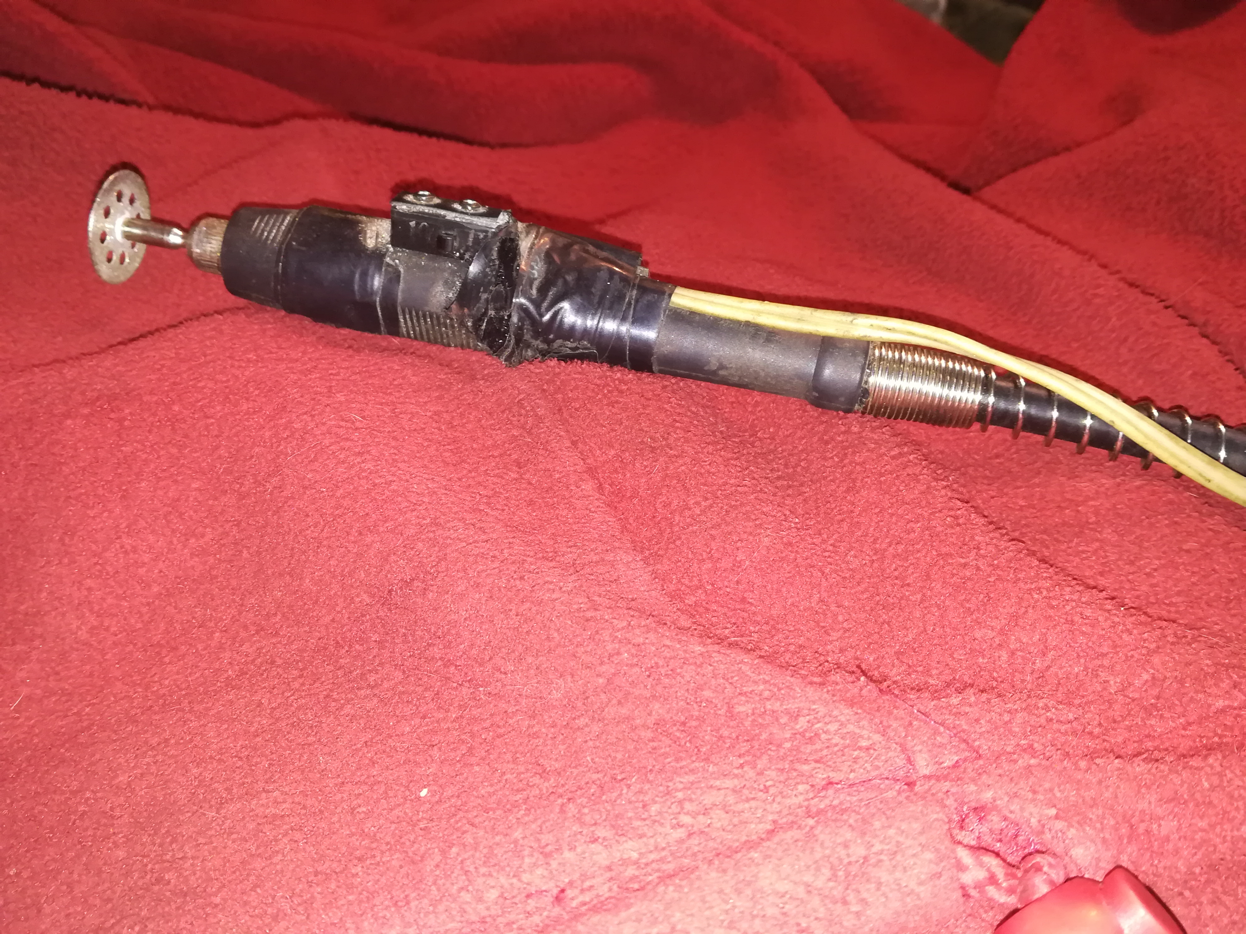

IMG_20210331_223244.jpg [ 3.31 МБ | Просмотров: 9333 ]
Доработка дремеля с гибким валом, наверно есть такой у многих. Гораздо удобней будет пользоваться если выключатель закрепить прямо на ручке. В данном случае применён микропереключатель МП3 ещё советский. Я свой запитал от 110 вольт, оборотов меньше, но не так греется, мне хватает. Можно и переключить если что. Есть ещё ножной реостат от швейной машинки, тоже можно подключить. Но мне как то с руки лучше.
