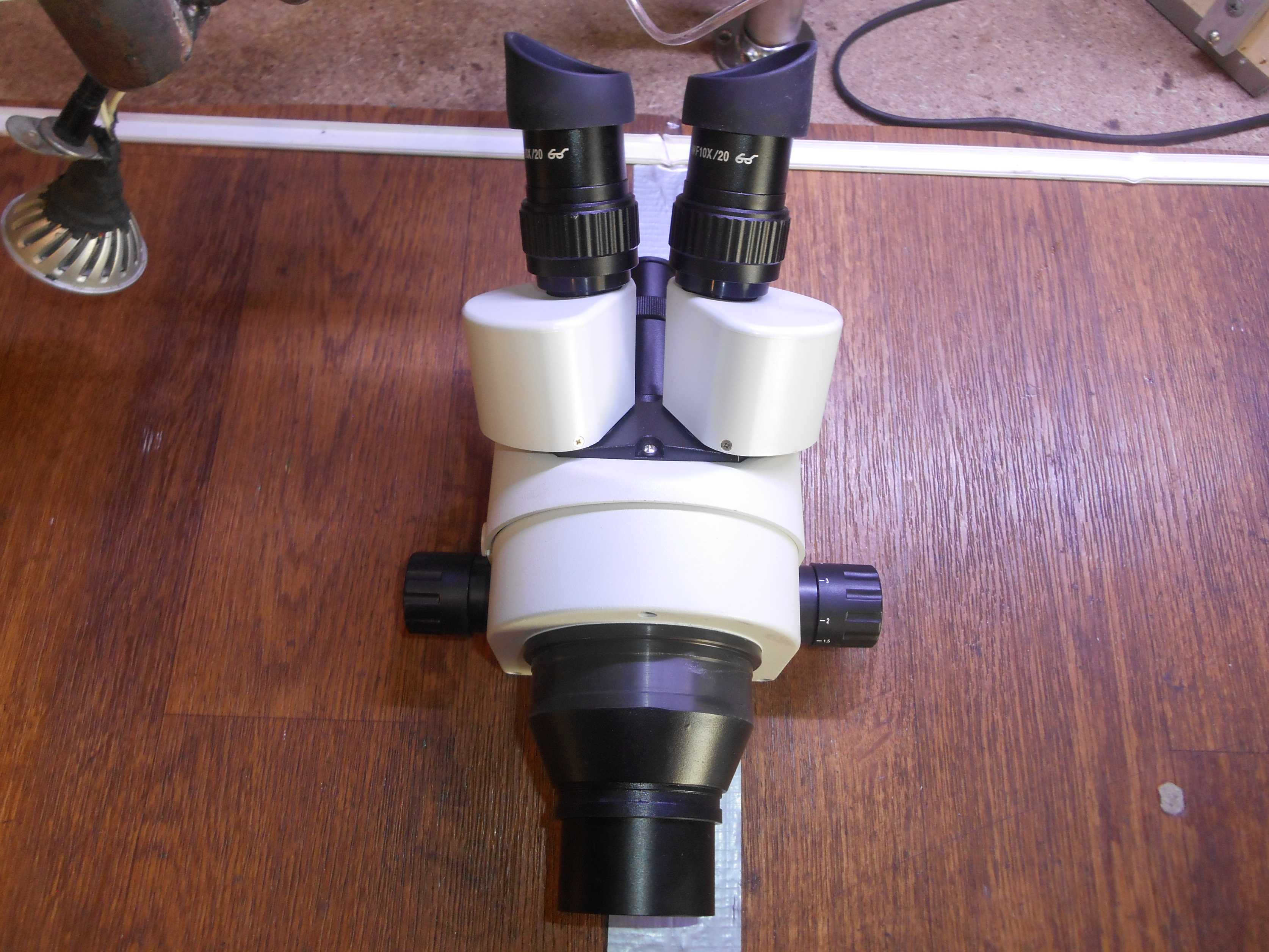

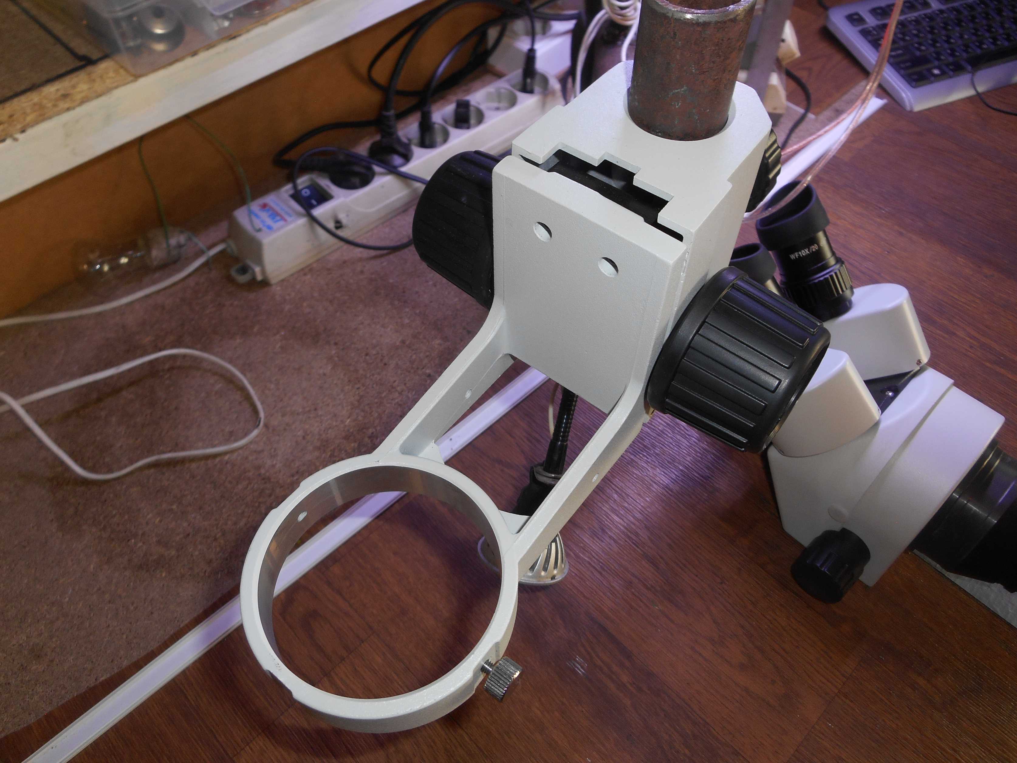

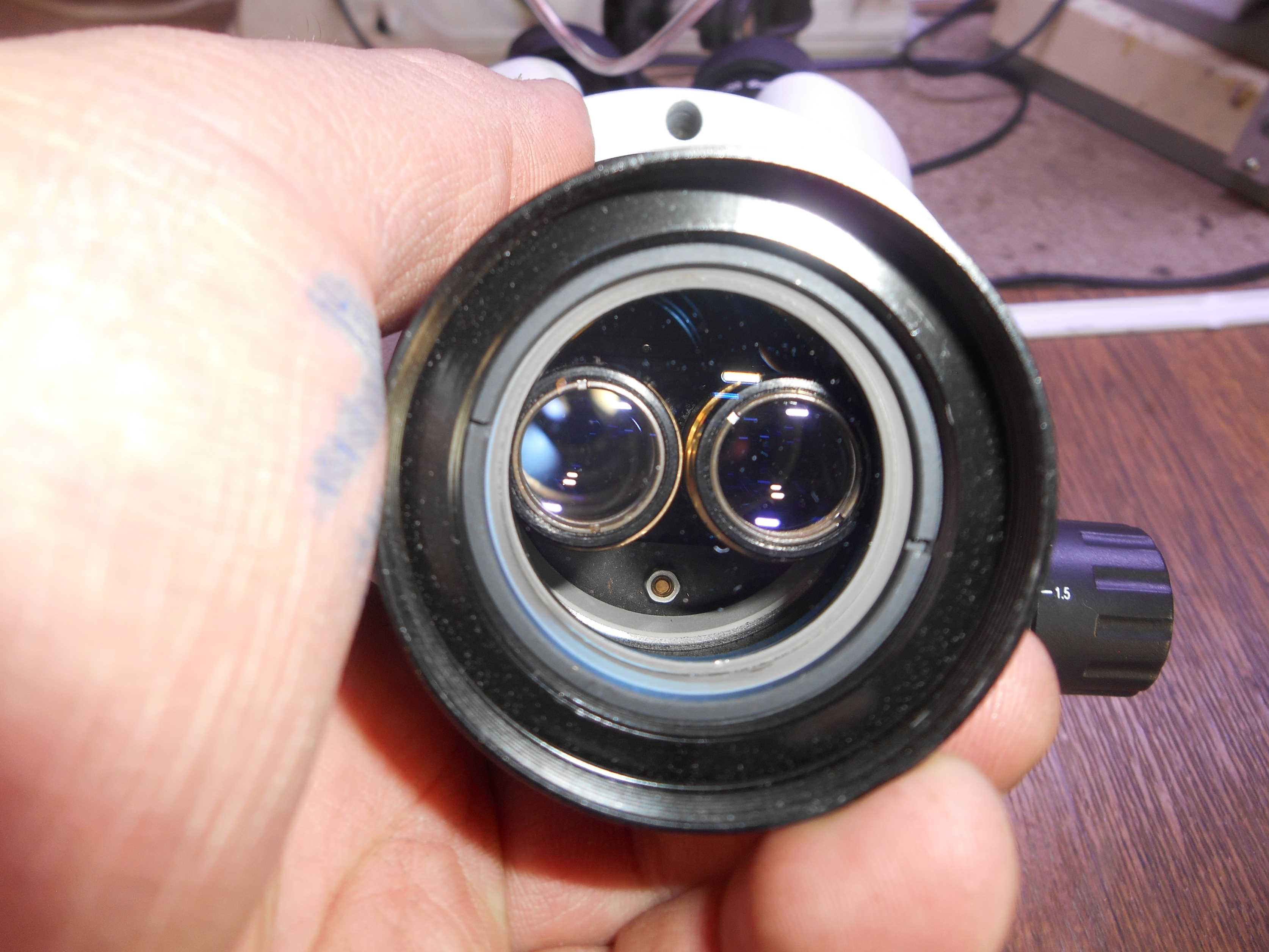

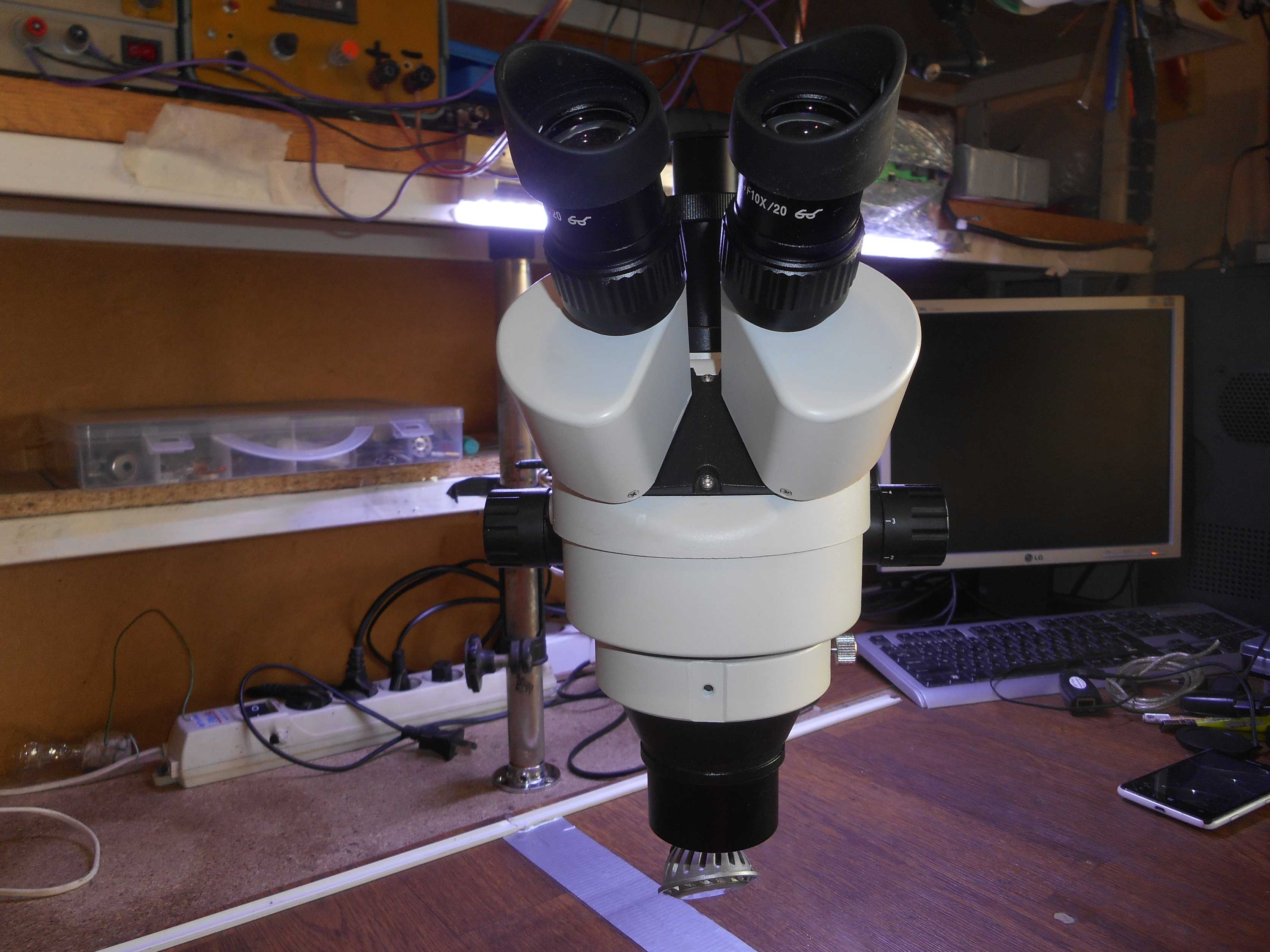

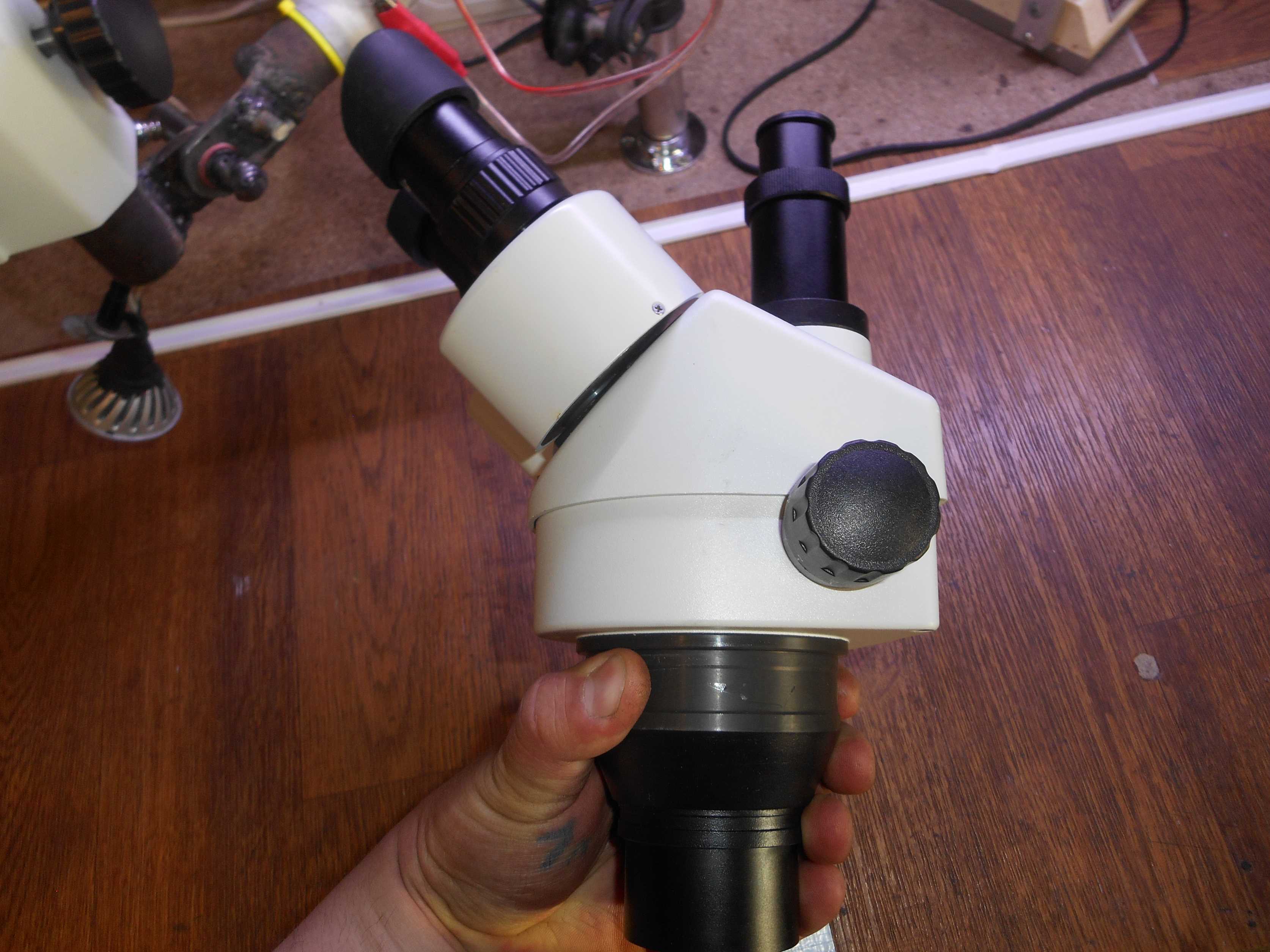

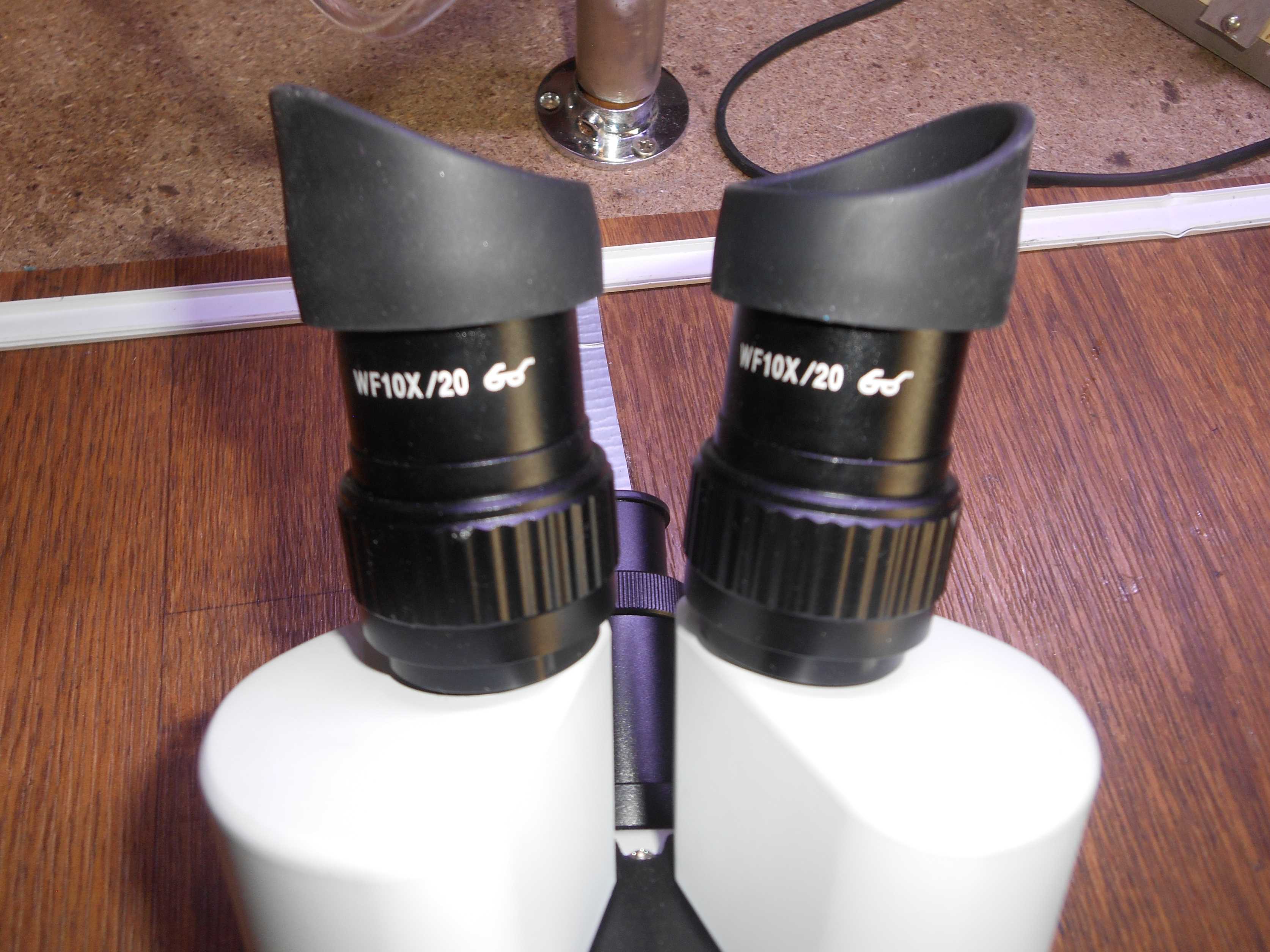

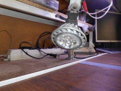

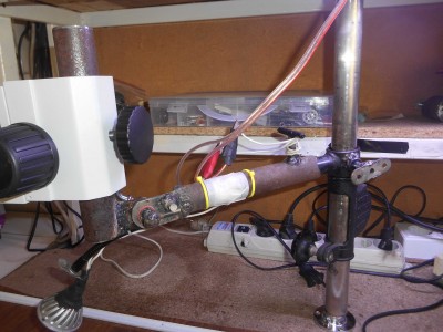

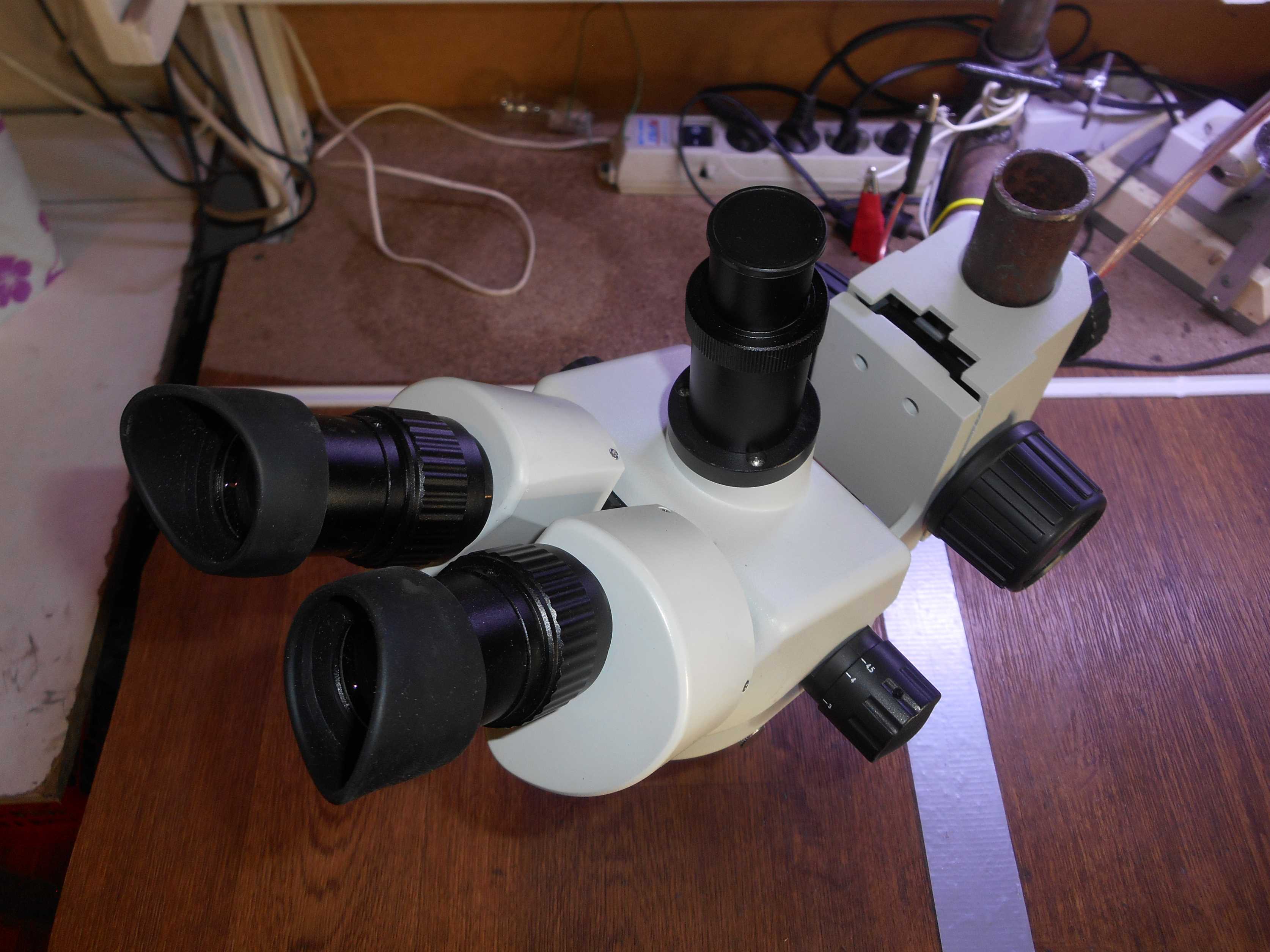

Покупал с Китая на свой страх и риск, у себя в городе не нашел подобный. Этот выбрал из-за рабочего расстояния между предметом и линзой при 45 кратном увеличении рабочее расстояние 16см! очень удобно работать как паяльником так и феном, регулировка резкости окуляра раздельно, ну 45градусов окуляры в принципе как и у большинства. Б/У покупать не стал да и разница между б/у популярными моделями и этим одинаковая, так проще новый взять подумал я. На момент 7 сентября микроскоп обошелся в 11700 и блок фокусировки в 2800 итого 14500 плюс продавец отправил бесплатно резинки на окуляры, микроскоп себя окупил давно, не жалею потраченных денег, лучше купить дороже чем купить фуфло и доводить его до ума :)
Микросокоп http://ali.pub/1z5ls2
Блок фокусировки http://ali.pub/243msq

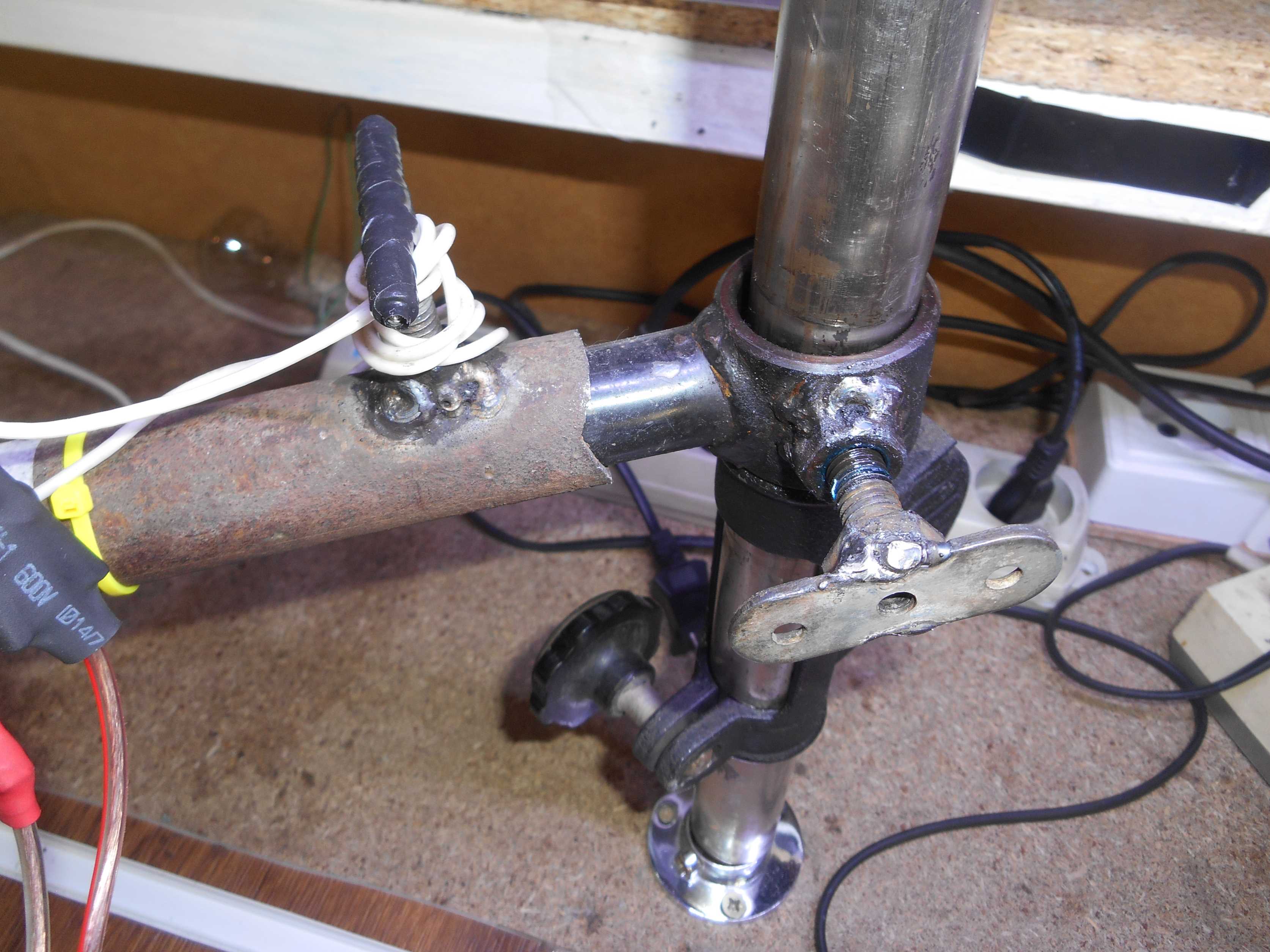

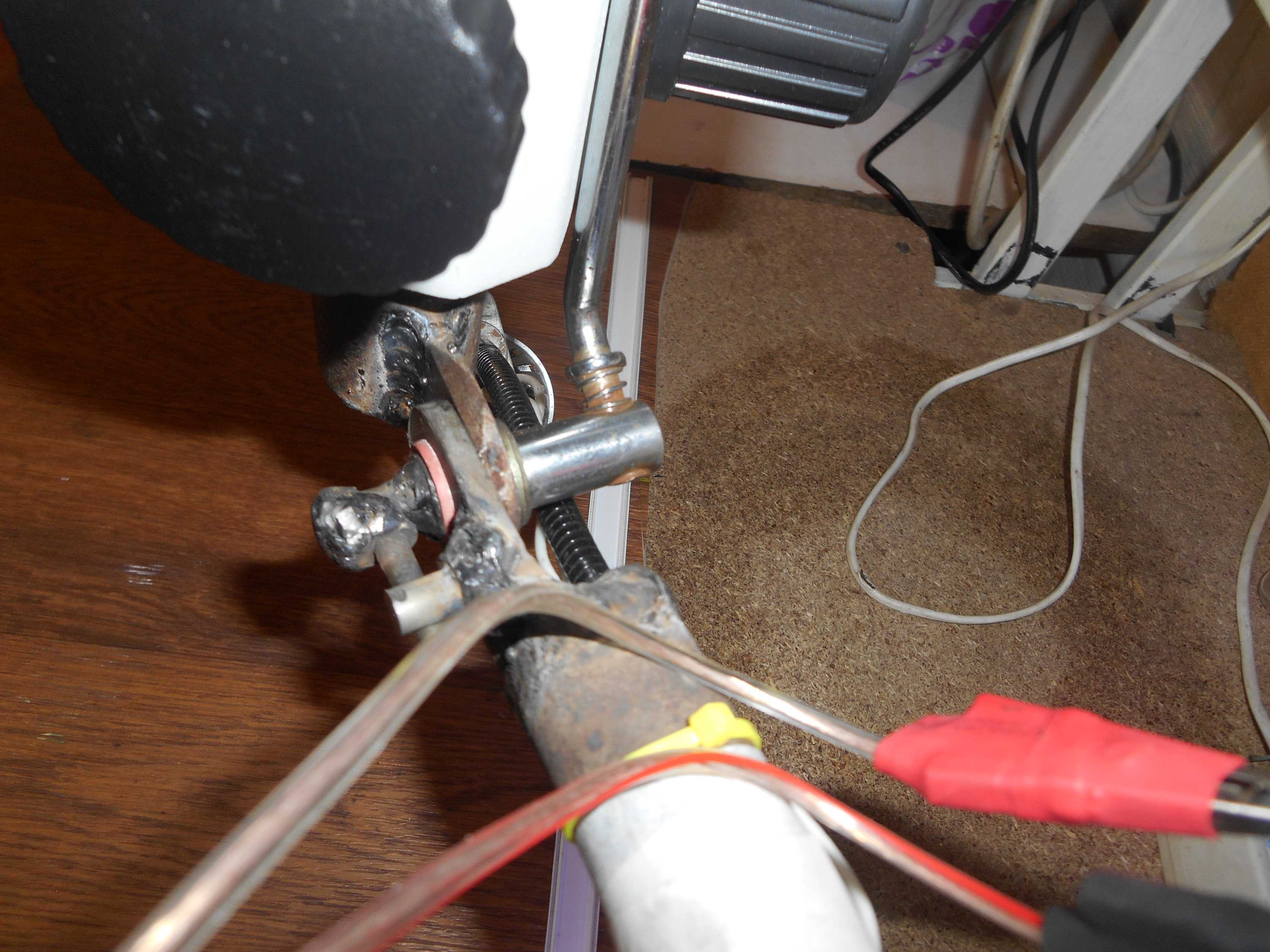

Руки не доходят снять обзор :twisted: Кронштейн самодельный с помощью сварки и электрода тройки :D Подсветку так нормальную не сделал опять же времени все нету. В общем покупкой рад, привезли СДЭК упаковка отличная :)

Спасибо за ответ расширенный , а что нужных стоек у китайцев не было, или их отдельно не продают :?: , или чисто для экономии средств самоделка сделана ;)
СообщениеДобавлено: 16 дек 2017, 14:04
Экономия не более, держатель что мне понравился стоит от 7тыщ, я же потратил 2 часа на поиски нужного и сварку все это бесплатно, осталось шлифануть и покрасить :)

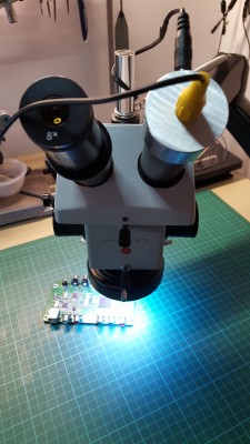

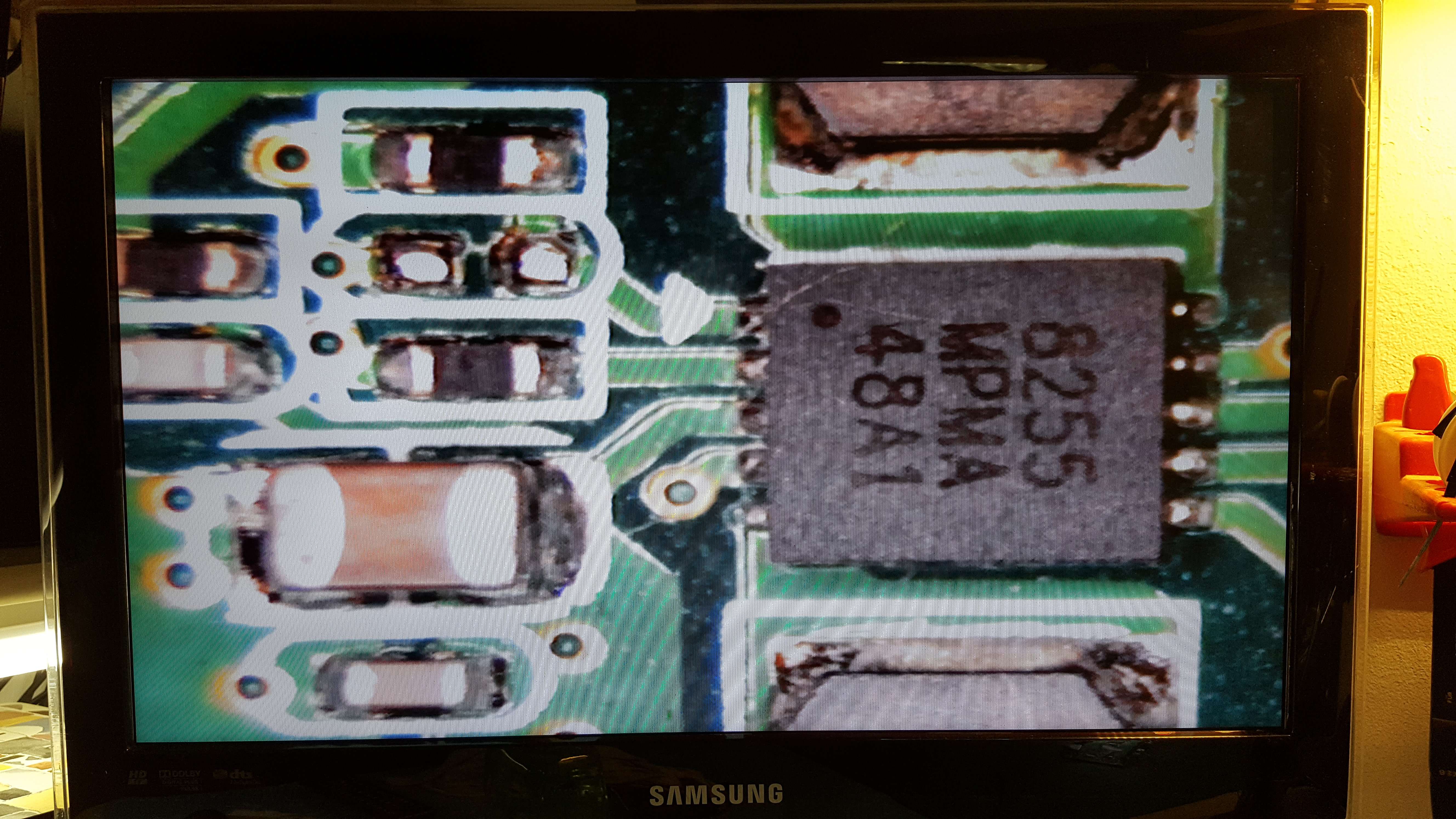

Сегодня без микроскопа просто заднее место :?
Детальки все мельчают и зрение с годами увы тоже садится.
Уже давненько приобрел себе комплектом MБC-10 и от работы с ним только положительные эмоции.
Подсветка кольцевая LED из китая.
Посадил микроскоп на штатив, который получился из мощного настольного поворотного крепления для монитора.

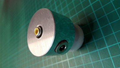

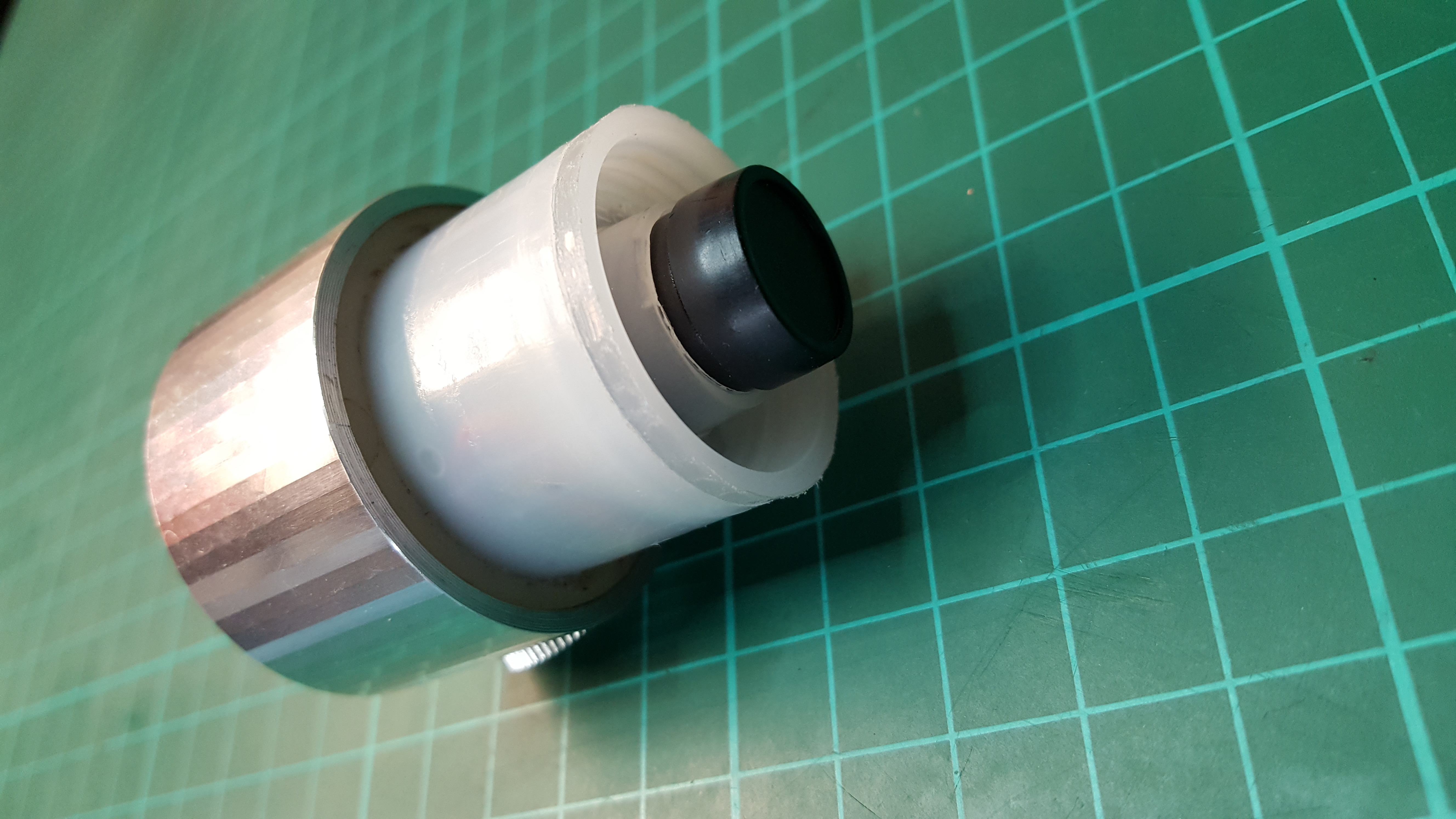

Собрал самодельную насадку с камерой для подключения по AV к телевизору, меняется на стандартный окуляр микроскопа.
Комментарий к файлу: Питание камеры паралельно от подсветки
o1.jpg [ 2.8 МБ | Просмотров: 11293 ]
Комментарий к файлу: Камера с гнездом питания и подключения Video
o2.jpg [ 3.95 МБ | Просмотров: 11293 ]
Комментарий к файлу: Для хранения линза камеры закрывается колпачком
o3.jpg [ 2.51 МБ | Просмотров: 11293 ]
Комментарий к файлу: Переданное изображение платы на телевизор
o4.jpg [ 6.67 МБ | Просмотров: 11293 ]

Ручка от потенциометра? :) Камера от видеонаблюдения?
СообщениеДобавлено: 12 июл 2019, 17:16
Зарегистрирован: 12 авг 2016, 09:41
Сообщения: 31
Откуда: Omsk-Germany
место жительства: DE
футляр от пленки... :D

А камера? :)

ну сам же ответил ;)
вообще сначала думал веб камеру прикрутить, но посчитал что для подключения к телевизору лучший вариант будет.

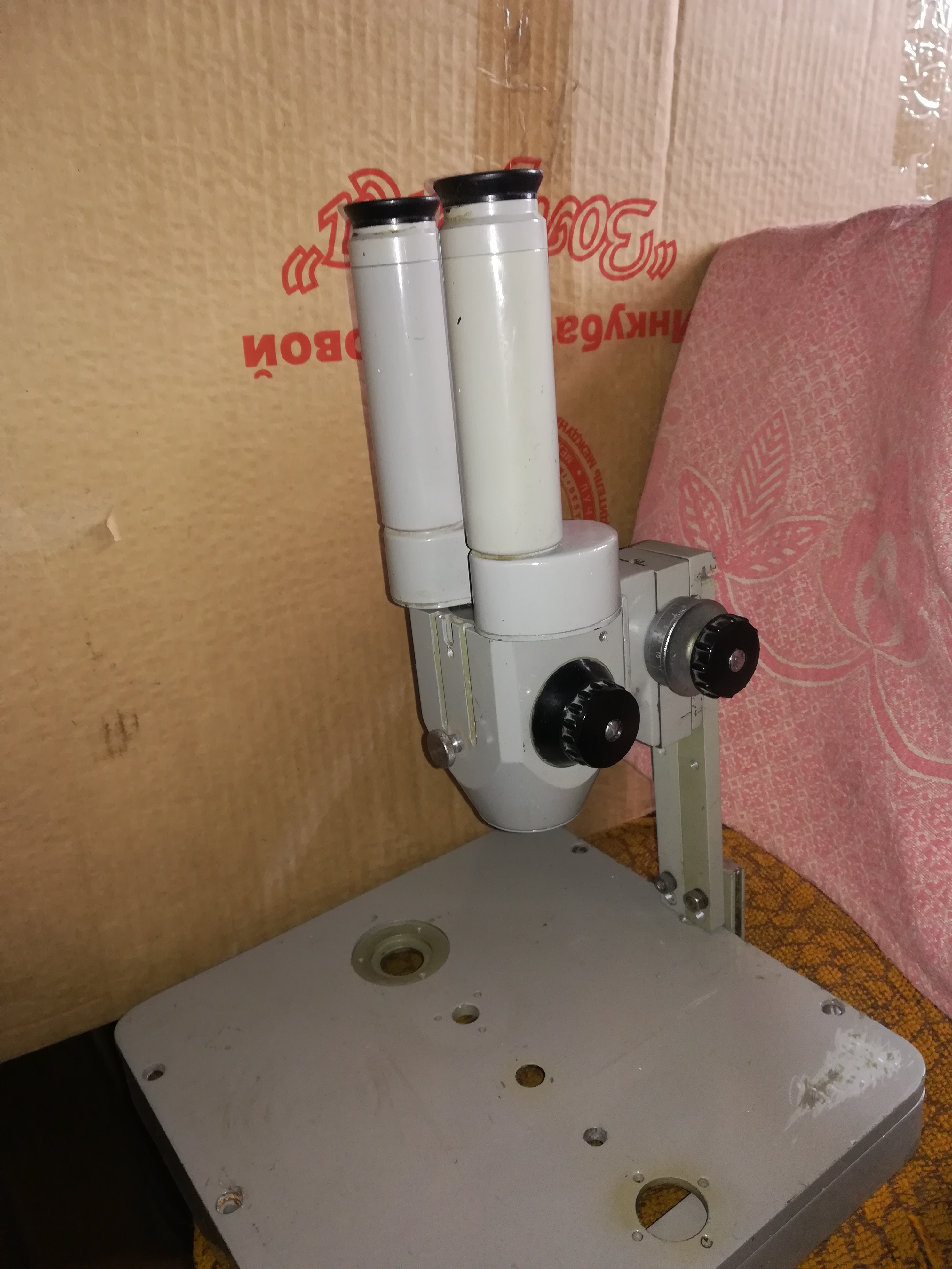

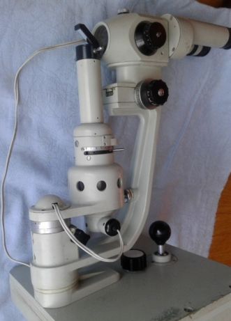

Вот что притащил домой, это называется удачно зашёл, не не умыкнул. щелевая лампа для проверки зрения, на ней микроскоп. Его данные, Кратность- 5,10,18,35,60. Рабочее расстояние 100мм но в реальности больше. До и после переделки, все на болтиках, болгарка, дрель, метчики для на резания резьбы и детальки самой лампы. Одно неудобно не наклонные окуляры нужно ниже ставить. Но пристроится можно, пригодится для разглядывания плат ,так как увеличение супер,но у меня есть и с наклонными из Китая, тож не плохой. Но тут настоящее Советское качество. Ещё подсветку приделать надо. Просто жалко стало, хотели сдать на цвет мет, бронза и люминий. Первое фото из инета взято.
609913068_8_644x461_schelevaya-lampa-schl-56-schl-1-u42-_rev006.jpg [ 20.73 КБ | Просмотров: 10862 ]
IMG_20200307_154349.jpg [ 2.31 МБ | Просмотров: 10862 ]
