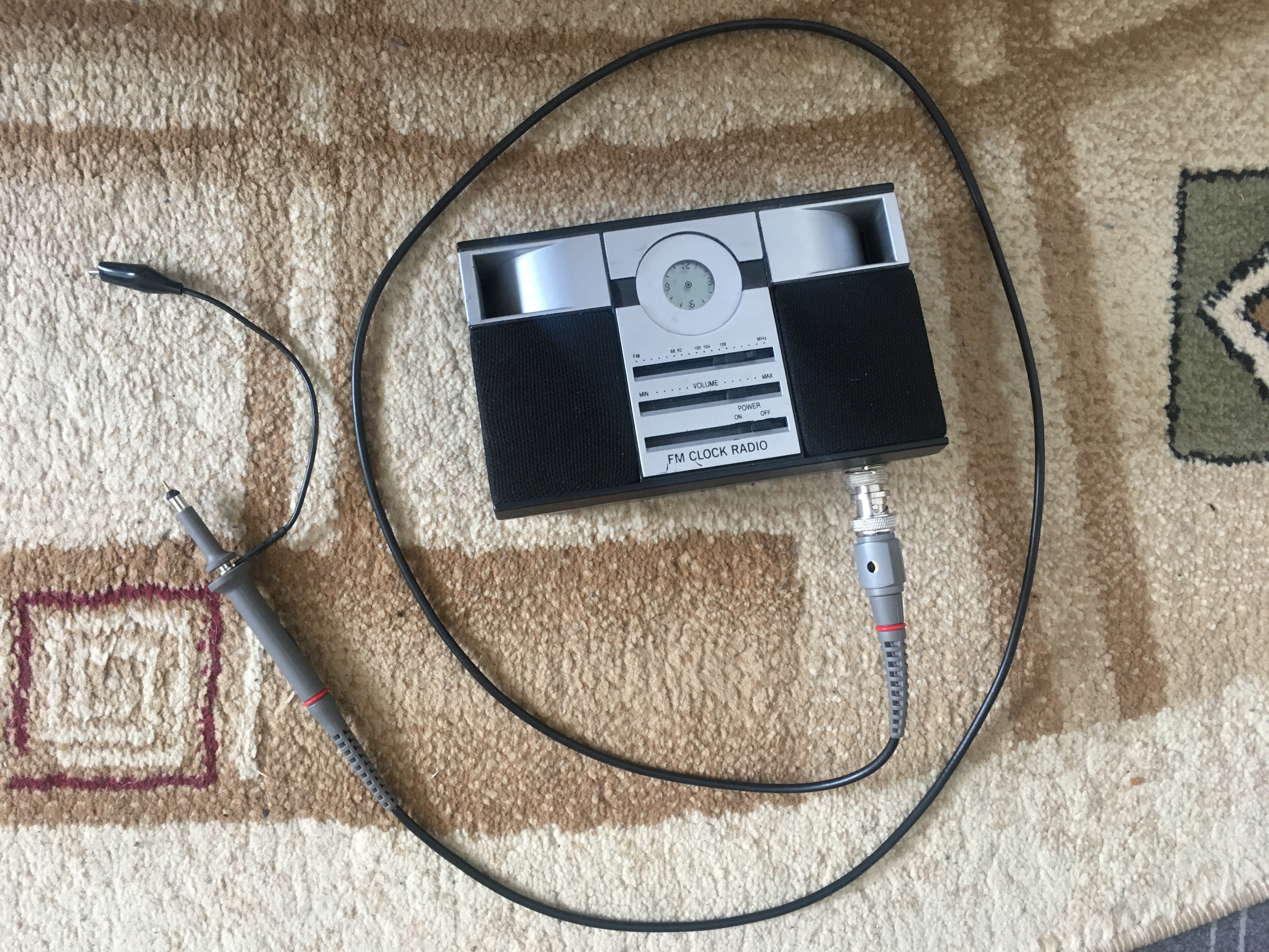

Привет Всем !
Давненько собрал сей приборчик из сломанного FM приемника
Подкинул к предусилителю BNC коннектор - теперь можно юзать щуп от ослика ,внедрил внутрь батарейку 18650.
Работают кнопки вкл/выкл и регулировка громкости
Да чуть не забыл - между предусилителем и коннектором BNC установил неполярный кондер 100 нанофарад, теперь приборчику не страшно если ткну в постоянку
Люблю им потыкать по плате в поисках прохождения звукового сигнала :D
Что Скажите :?:
Вы небось по старинке тыкаете высокоомным наушником :?: :lol: :lol: :lol:
IMG_3633.jpg [ 3.01 МБ | Просмотров: 10036 ]

Я никогда наушником не тыкал ;)
И считаю глупо куда ни попадя ими тыкать.
Эти несколько десятков Ом где то могут и делов нормальных натворить :D
Всегда тоже тыкал платкой слабенького усилителя.

Насчёт наушников вы это зря, пользоваться надо уметь :D :P и правильно сделать, у меня тож есть звонилка из компколонки но и наушниками тыкаю и ничего ещё не спалил за столько лет. А кто не разу не ремонтировал супергетеродин когда нет приборов еще нужных тот не поймёт никогда пользу этого простого пробника. Он по началу мне даж ослика заменял в некоторых случаях . Иногда и простые вещи делают хорошее дело,тем более без всяких батареек .

Тоже лежит наушник с тем же встроенным кондером для защиты от постоянки,выкидывать не планирую 8-)
