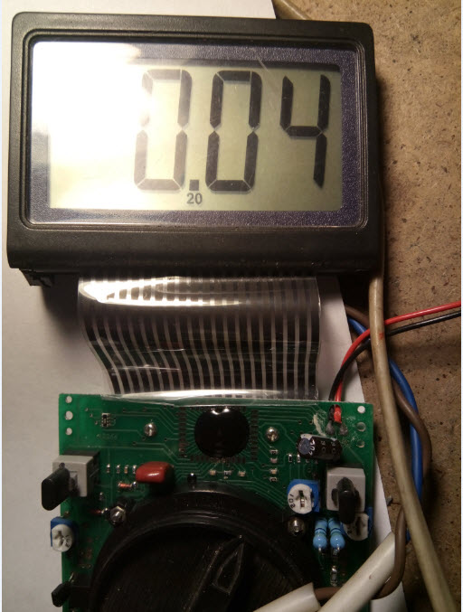

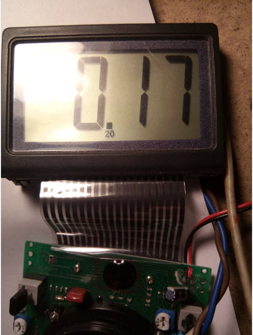

Здравствуйте помогите отремонтировать мультиметр DT9208A
при замере напряжения в режиме на 2 МОм сгорел резистор на 1 кОм SMD и он перестал нормально мерить на омах килоомах и мегомах + не мерил напряжение на -I и ~I
после замены на резистор на 1 кОм стал все нормально мерить кроме...
при разомкнутых щупах на 200 кОм
на 2 МОм
на 20 МОм
на 200 МОм

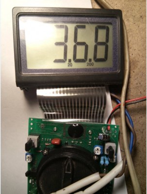

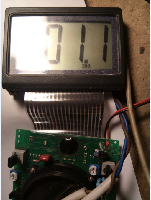

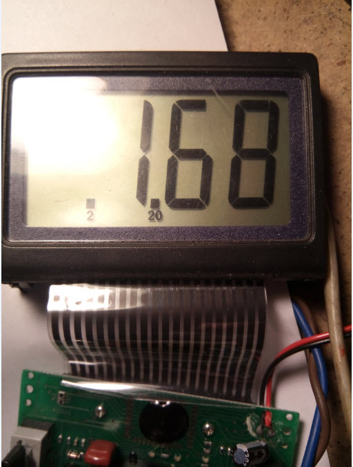

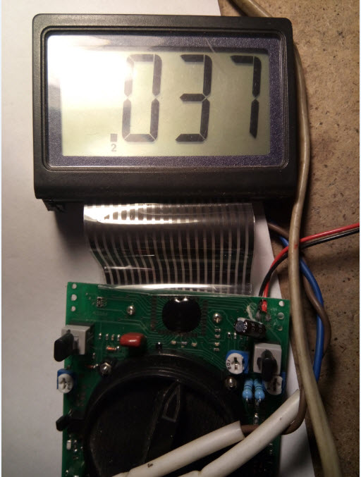

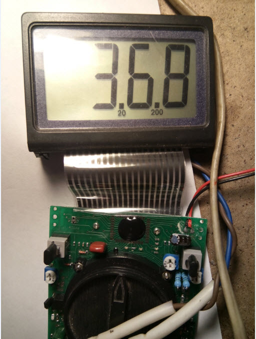

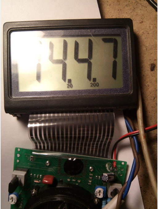

и сопротивление 47 кОм взял для наглядности
при замере на 200кОм показывает как 36к Ом
и при замере на 2 мОм показывает как 0.37 МОм
и на 20МОм и 200МОм тоже не верно.
Подскажите какую схему для него смотреть и что еще можно посмотреть может какие резисторы вышли еще из строя

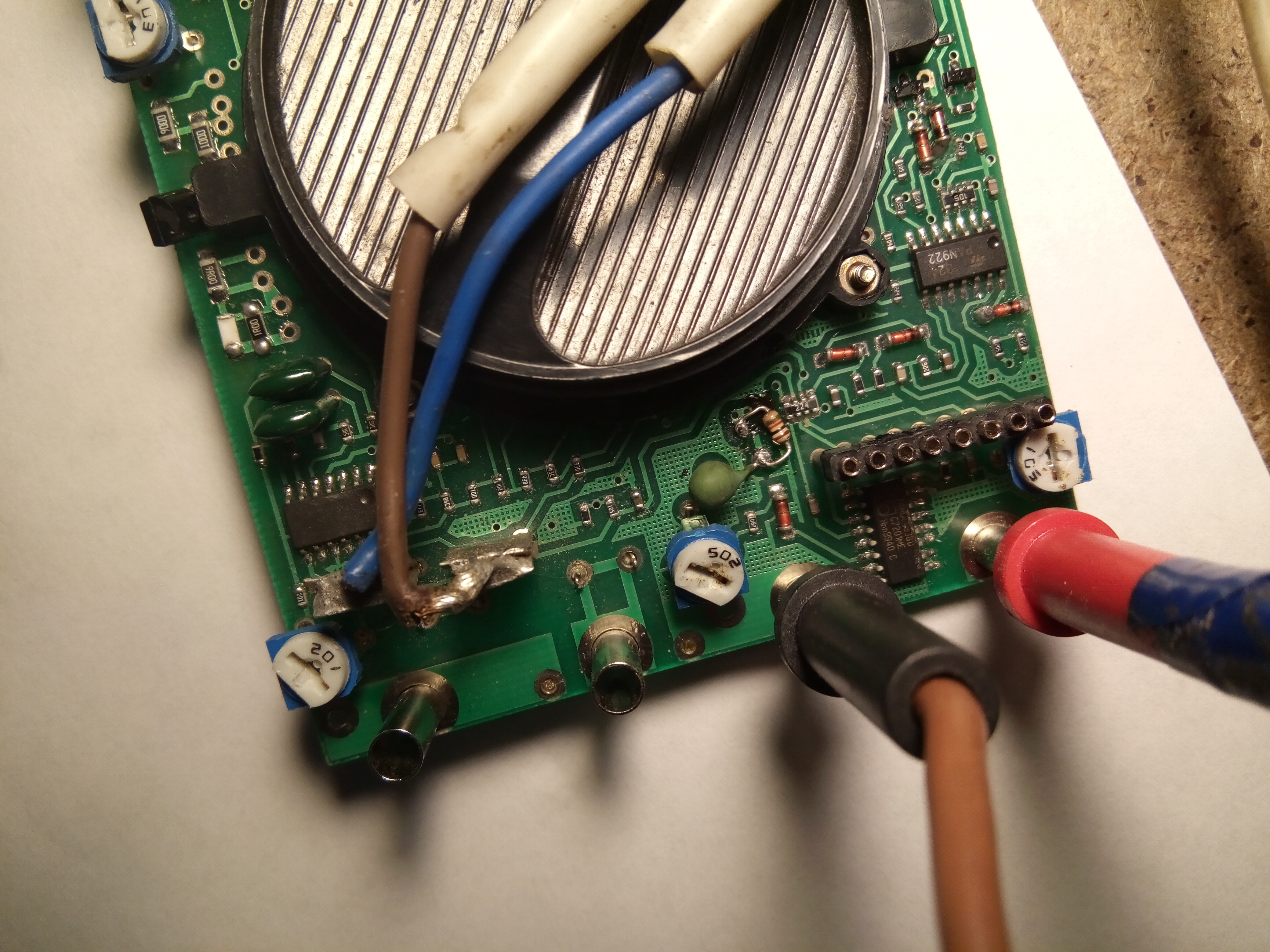

замененый резистор.jpg [ 3.52 МБ | Просмотров: 9183 ]

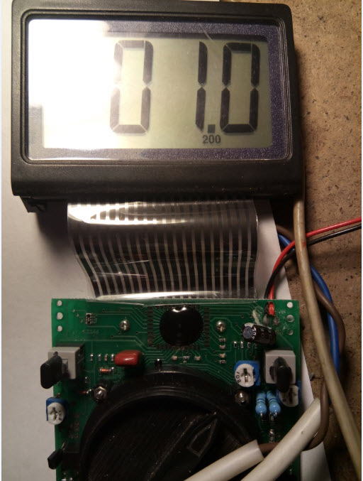

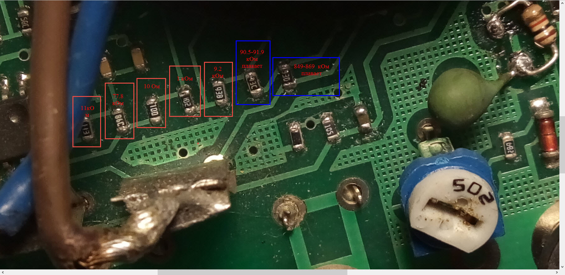

резистор не просто так сгорел
на фото выделил синим два резистора на 200 кОм и на 2 МОм в положении если переключатель стоит.
Менять по пробовать ?
резисторы.jpg [ 263.26 КБ | Просмотров: 9172 ]
 Заголовок сообщения: Re: Мультиметр DT9208A не исправен
СообщениеДобавлено: 26 мар 2018, 18:13
Сообщения: 268
Заменил резистор ничего не изменилось. Пользоваться Можно некоторыми измерениями). Тема закрыта
