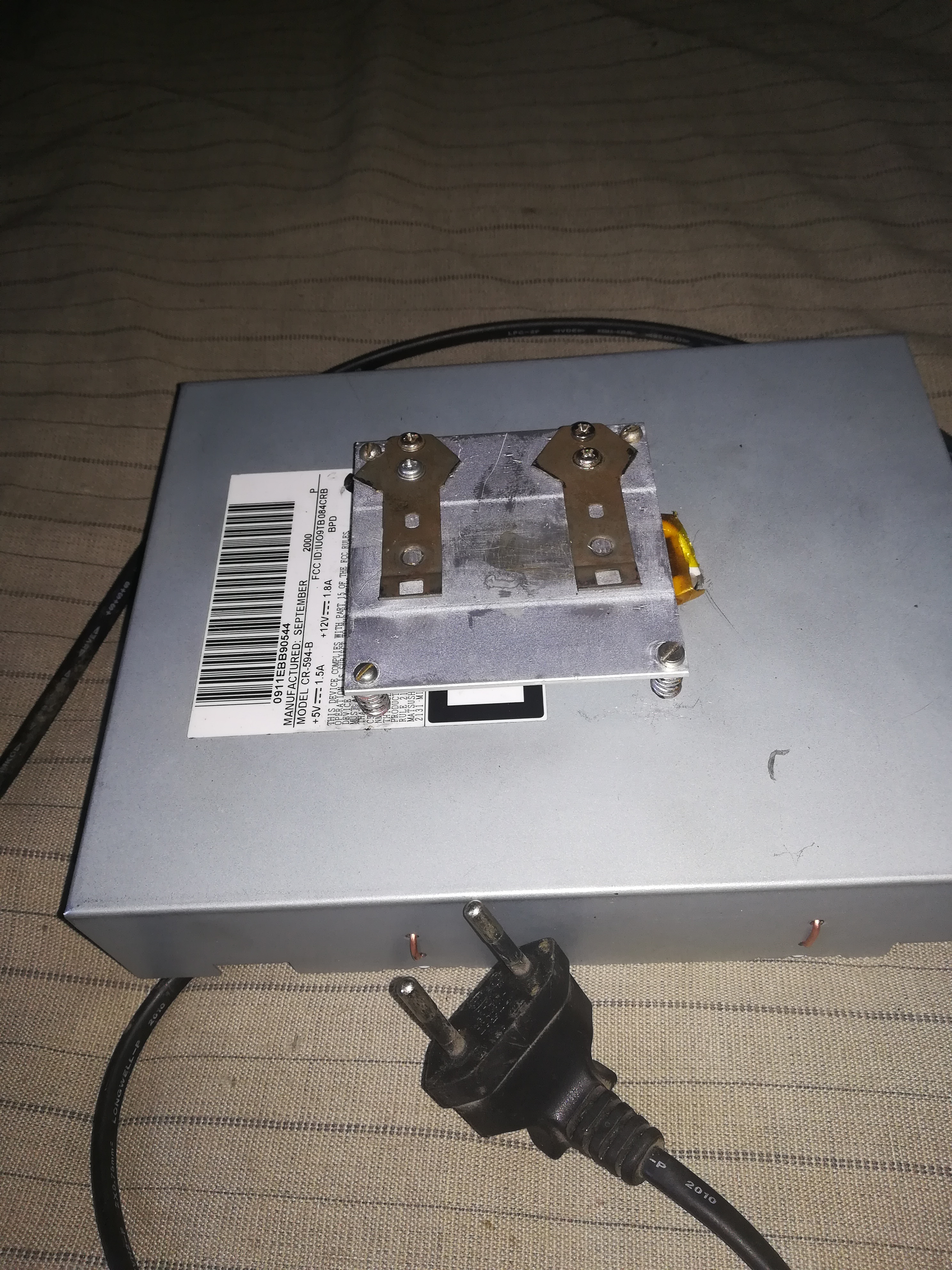

Доработка подогрева на 220 вольт с АлиЭкспресс для пайки светодиодов. Подставка от корпуса сидирома компа, для лучшей устойчивости, можно в принципе и не делать, кому как, прижимы взяты от автомагнитолы, стальные фиксаторы такие сбоку, они разные бывают, лишнее обрезано, перед монтажом их надо подогнуть как надо. Ну и гаечки и винтики. Все из хлама в общем. Родные ножки с магнитами перестали магнитититься после первого же нагрева. Стойки в место ножек самодельные тож. Нагрев очень быстрый. Ссылка https://m.aliexpress.ru/item/4001305711 ... .jpg_.webp

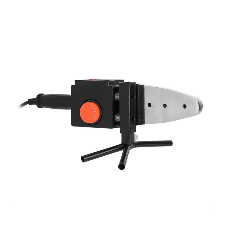

У меня,допустим, такой проблемы нет в принципе.
Я уже говорил шо занимаюсь водяным отоплением поэтому в наличии имеется паяльник для ПП-Р трубы.
Весчь очень нужная и в нашей профессии .На ём терморегулятор и подошва не хилых размеров.

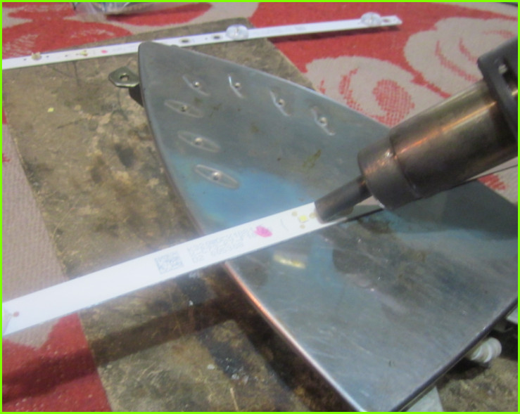

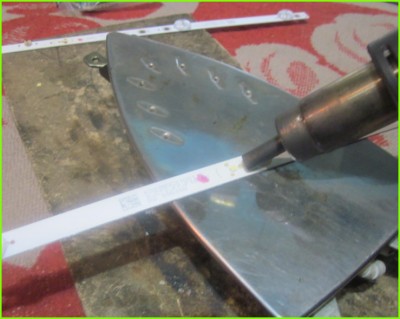

Я тоже пошел по принципу "голь на выдумки хитра"- использую подошву от утюга.
Правда пришлось немного с терморегулятором поколдовать, а то температура слабенькая была

На утюге без зажимов немного неудобно наверно , чуть просвет и уже не прогревает как надо, да и жарит в лицо как от печки. ИМХО. Можно по всякому лишь бы результат был.
да, есть такая проблемка. Надо что-то придумывать
