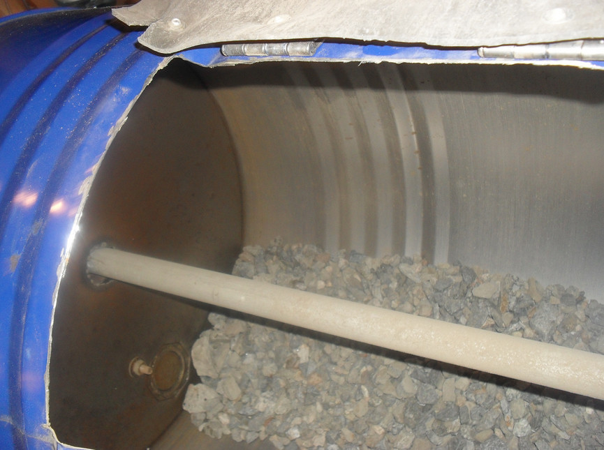

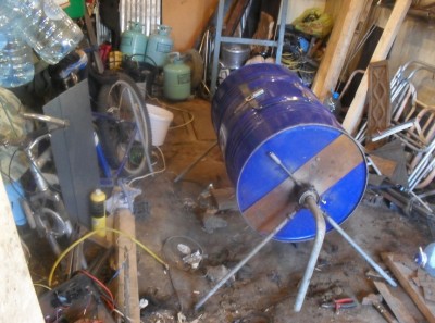

Вот пожалуйста!
залил пол в гараже с помощью этого.
фото1.jpg [ 123.26 КБ | Просмотров: 2674 ]
фото2.jpg [ 128.49 КБ | Просмотров: 2674 ]
СообщениеДобавлено: 19 сен 2014, 17:09
Сообщения: 213
Откуда: Иркутск

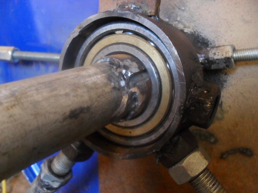

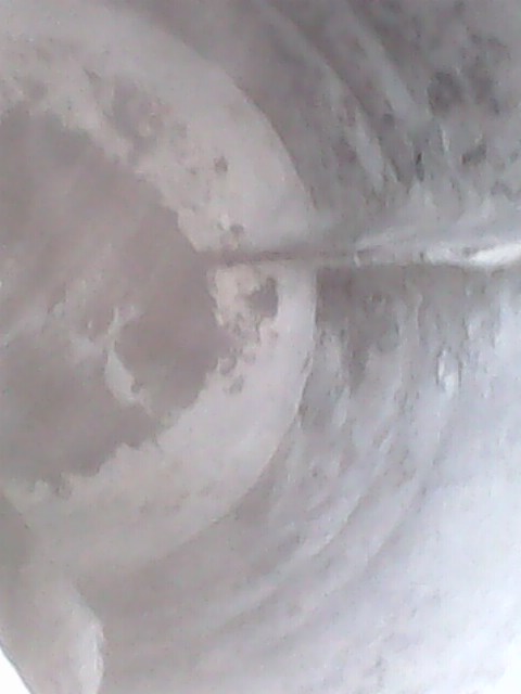

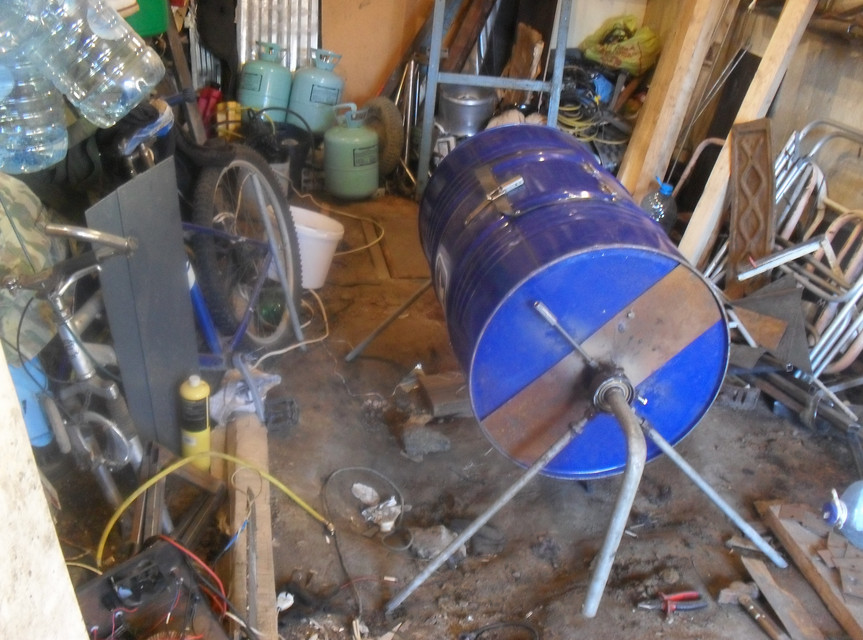

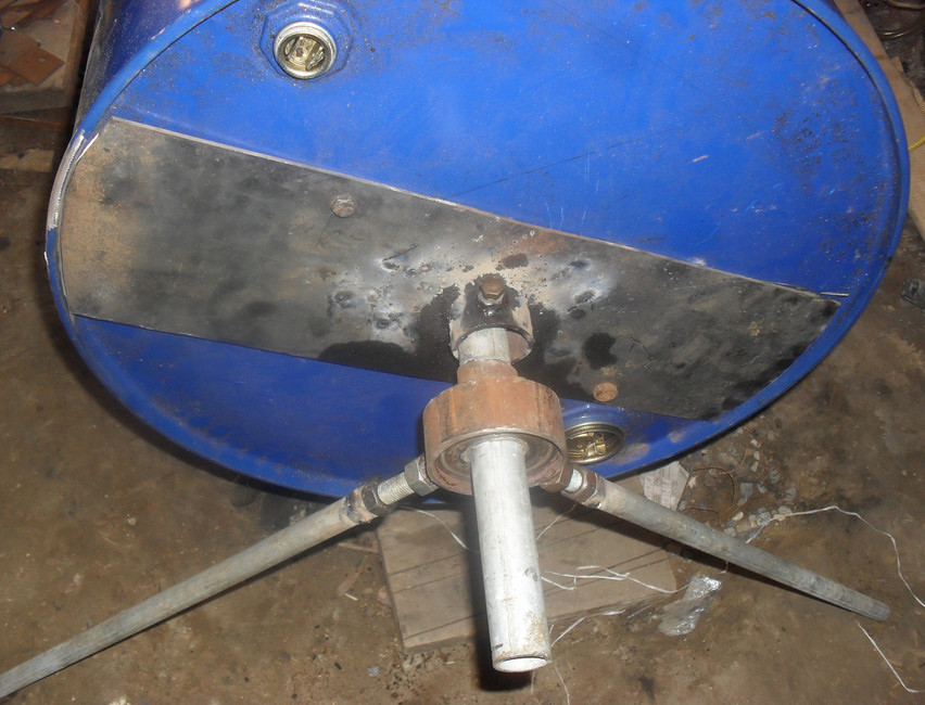

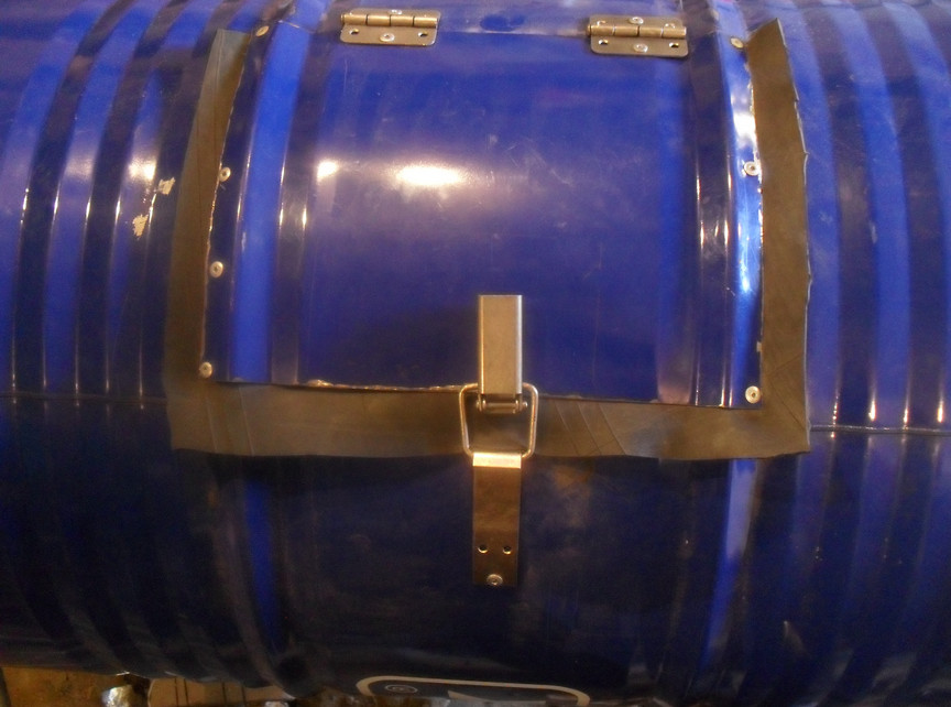

Говорили без токаря не сделаешь...
Из инструментов дрель,болгарка,сварочник,клёпольник,и сверло для листового метала.
фото3.jpg [ 163.28 КБ | Просмотров: 2674 ]
фото4.jpg [ 142.57 КБ | Просмотров: 2674 ]
фото5.jpg [ 174.48 КБ | Просмотров: 2674 ]
СообщениеДобавлено: 22 сен 2014, 15:08
Сообщения: 213
Откуда: Иркутск
перегородка есть внутри "загрузочного бункера"теперь думаю как двигатель и редуктор придумать.
Снял маховик с 6тёрошного двигателя как раз на вал подходит.
осталось шестерёнку со стартера найти...
чертежи и фотки позже вылажу.

Чёто я не понял..бочка будет крутиться что ли?Или лепестки сделаешь ,чтобы мешали раствор?Если лепестки ,то понятно,а если бочка,то всё вывалится наружу,через дверьцу...По фото ,как будто будет раскручиваться бочка..
СообщениеДобавлено: 02 май 2015, 20:12
дверца закрывается вааще-то... :D

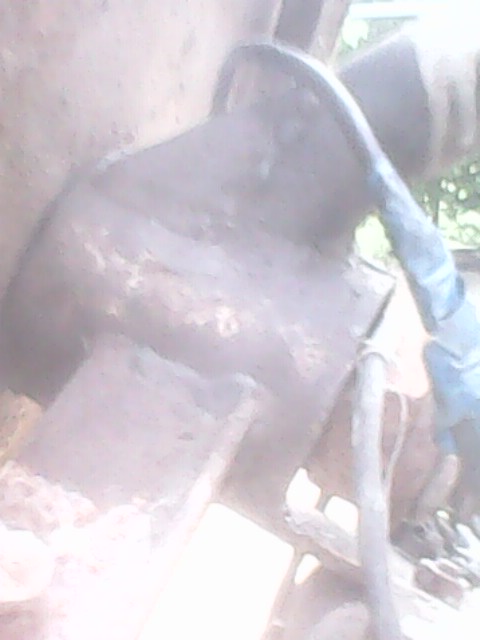

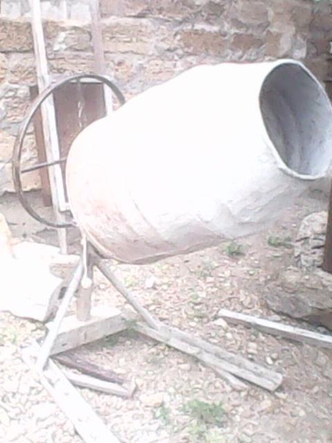

Завтра попробую нафоткать свою мешалку и тоже с бочки 200 литров.
При сборке действительно обошелся без токарных работ,хотя они для меня халявные(родственник токарем работает).
Все сделано примерно относительно,усовершенствования были в процессе работы.Пришлось вал сменить с 25 на 40 и движок уже третий стоит.Движки со старых стиральных машинок 180втт.Агрегат гуляет по всей округе и зарабатывает денежку 150 рублей сутки.Охочих много и насилуют по полной,шоб не платить 300 за два дня маслает и по ночам без остановки.Бывает и движок заливают и водой и раствором-приходится менять или перематывать,но я не в обиде. ;)

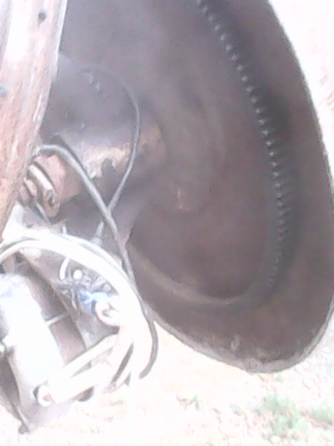

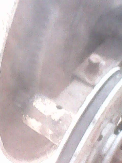

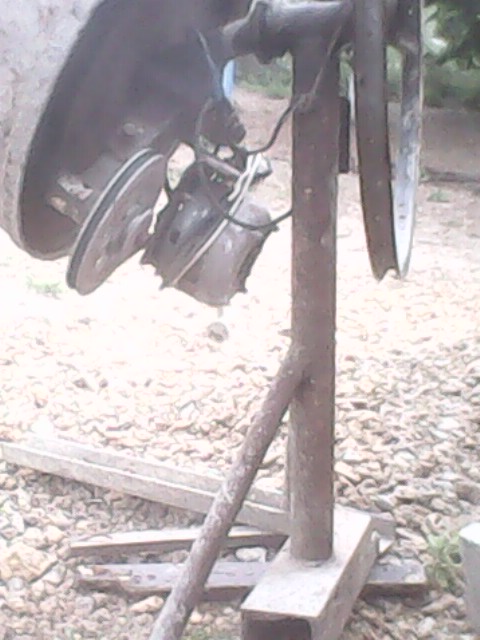

Вспомнил тока сёдня. фото не айс но имеем шо имеем.
IMG0047B.jpg [ 43.46 КБ | Просмотров: 2654 ]
IMG0045B.jpg [ 71.88 КБ | Просмотров: 2654 ]
IMG0052A.jpg [ 66.5 КБ | Просмотров: 2654 ]
СообщениеДобавлено: 18 май 2015, 00:54
Продолжу.
IMG0051B.jpg [ 37.23 КБ | Просмотров: 2654 ]
IMG0049B.jpg [ 41.94 КБ | Просмотров: 2654 ]
IMG0048A.jpg [ 40.04 КБ | Просмотров: 2654 ]
