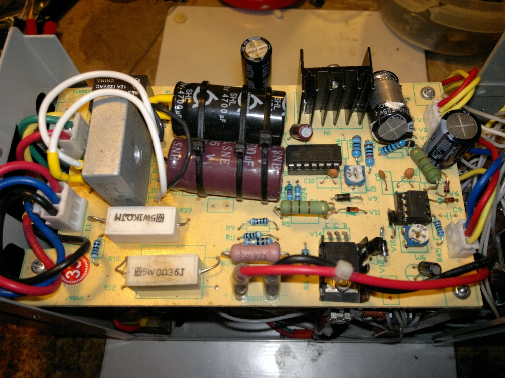

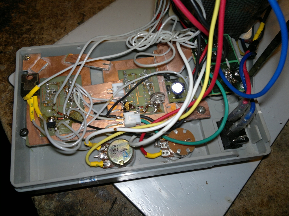

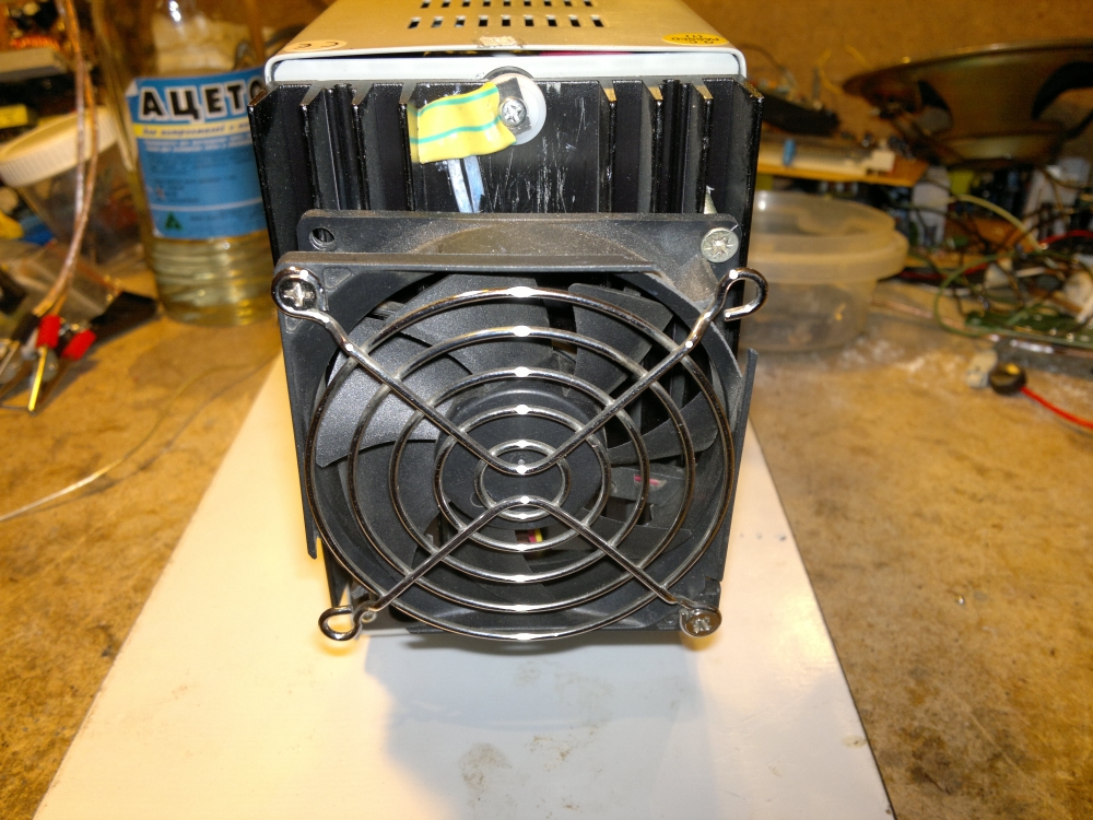

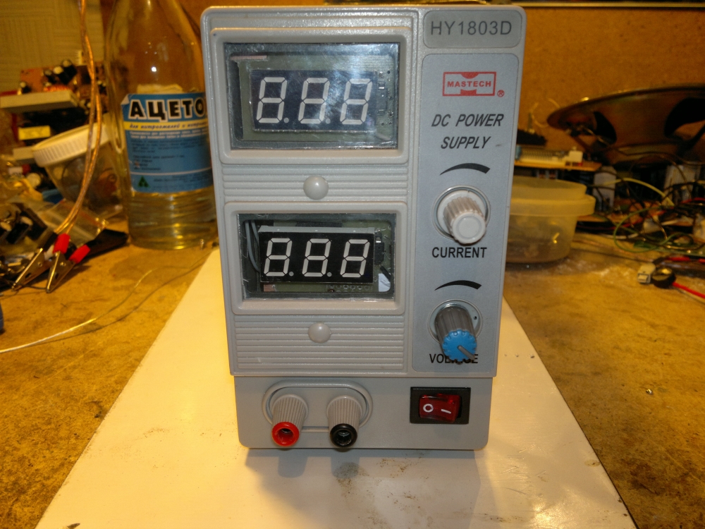

Замена не исправных жк индикаторов на led, замена диодного моста на 20a, увеличение емкости питания, замена транзистора 2N3055 на два IRF830, установка вентилятора на радиатор с автоматическим включением, для питания вентилятора был установлен дополнительно трансформатор. Бывают случаю когда напряжение на данных моделях внезапно подскакивает до максимума без возможно регулировки, причиной может стать неисправная HA17741 или потенциометр регулировки тока.

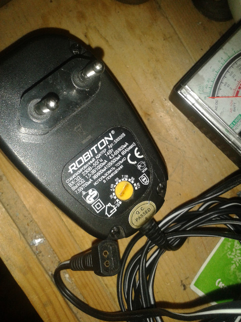

мой "лабораторный" блок питания)
цена всего 200 руб)
Если ли смысл разобрать его и переделать в другой корпус, чтоб регулировку вывести на переднюю панель и не вынимая вилку из розетки менять напряжение?

БП имеет законченный вид и лабораторным даже не попахивает.
Чо мона на него нагрузить при выходе в 200-500 нюни ампер!
это не серьезно!

Лично я поступил проще: обзавелся блоком питания от ноута (12V, 5A), выдрал из него потроха, всунул их в корпус от комповского БП и запихал туда еще КРЕНку 5-ти Вольтовую (с небольшой доработкой чтобы увеличить мощность).
это не серьезно!
я пока кроме мультивибратора с двумя светиками ( при чем, диоды еще и сами по себе синий-красный мигают) и простой пищалки с патенциометром ничего не собирал, так что этого блока питания с переключением вольтажа мне пока за глаза. Но уже задумываюсь о покупке БП от компа и его "доработке"
