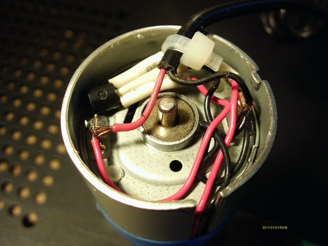

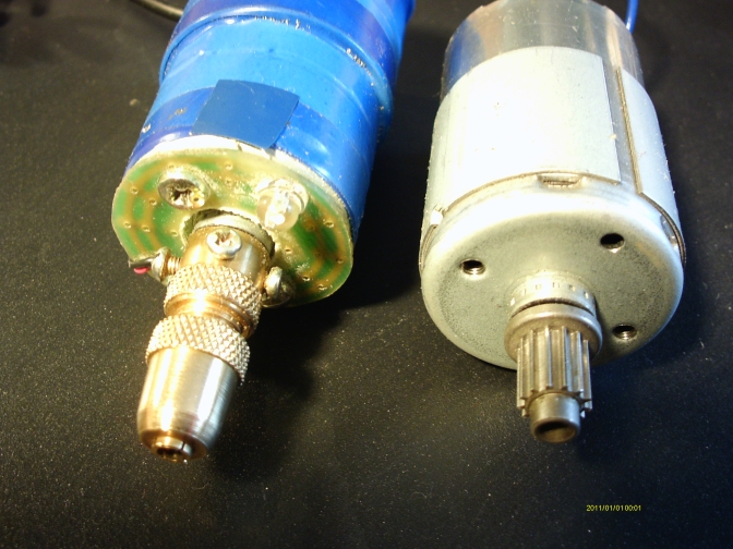

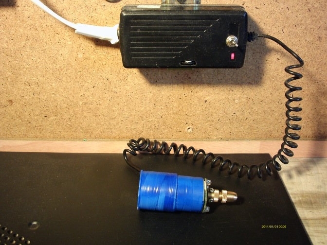

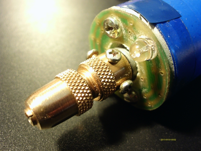

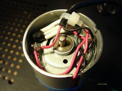

Ручная мини дрель. Двигатель взят от струйного принтера, на фотографии справа двигатель без переделки, а слева готовый вариант, блок питания импульсный на 18в. с возможностью регулировки напряжения, имеется подсветка с двумя светодиодами, для того, что избежать увеличения либо нарастания яркости подсветки при регулировке скорости вала, установлен стабилизатор 78l05 и отрегулирована на выходное напряжение 3в.

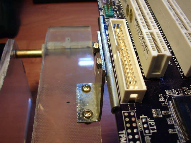

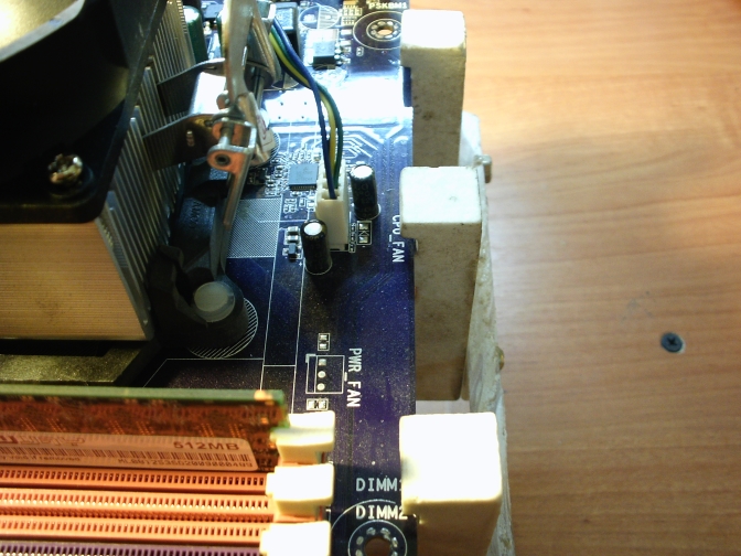

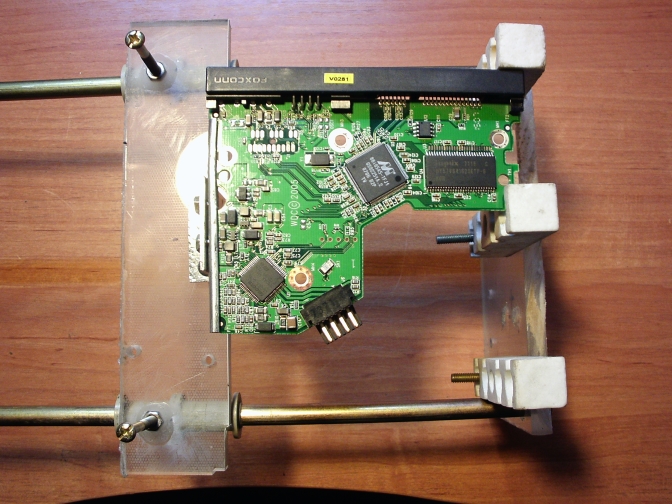

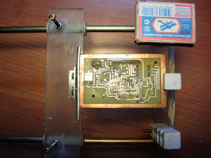

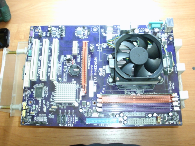

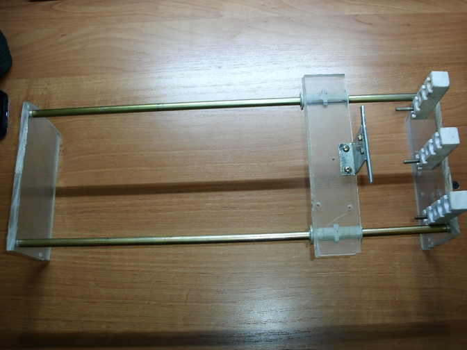

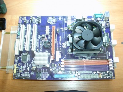

Держатель плат. При изготовлении использовались те материалы, которые были в наличии, ни чего покупного, все из хлама. Установить можно как маленькие платы, так и материнские.

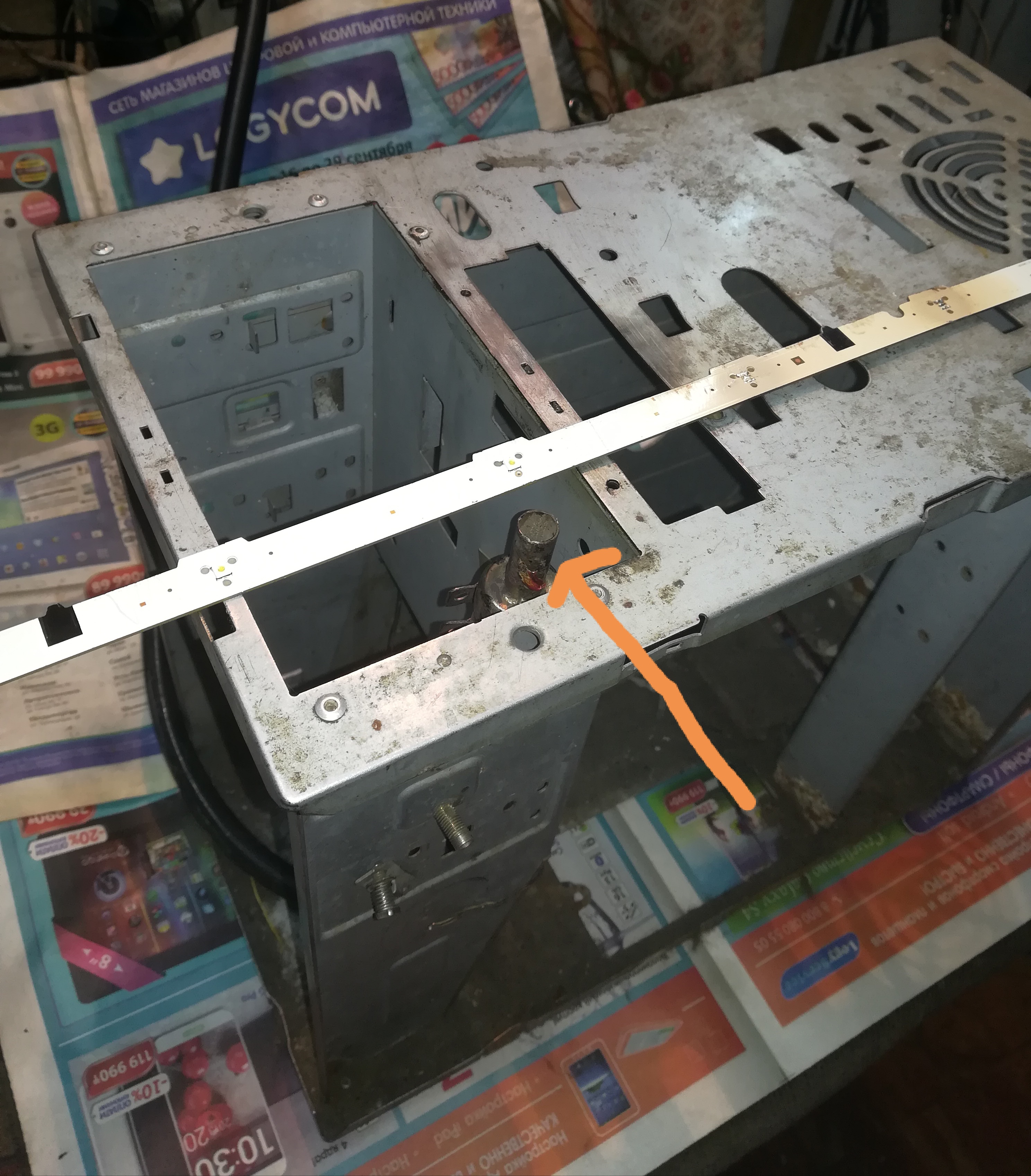

IMG_20210331_204949.jpg [ 2.34 МБ | Просмотров: 11438 ]
А как вам такой колхоз :lol: , станина от системника, стрелкой показано сопло фена. Все на глаз пристрелявши в общем. Главное работает, даж иногда удобней нижнего подогрева. Только когда на алюминиевой подложке температуры уже нехватит.

Чёт я эту тему и не заметил сразу. Держатель плат интересный. Направляющие от принтеров да?
