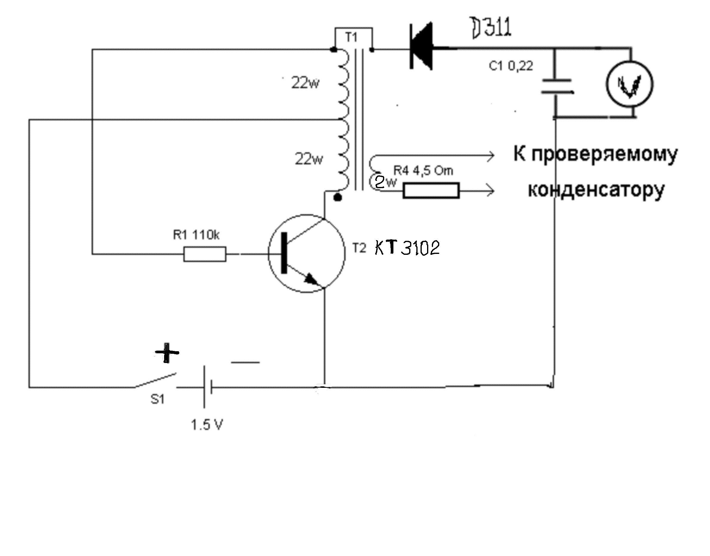

Вот такую схему собрал более 3 лет назад.
Транс от фильтра блока питания компьютера.
Феррит 16-8-4 мм. Первичная обмотка 22w-22w это 22+22=44 витка.
Добавлена обмотка 2w- 2 витка провод 0.5 от кабеля компьютерной сети. Транзистор кт3102. Вывод измерений на тестер V. V - это тестер любой.
Для калибровки перед измерением ESR подключаем сопротивления :
1. замыкаешь щупы R=0 ом. U=2.2v.
2. замыкаешь щупы R=1 ом. U=3.75v.
3. замыкаешь щупы R=3 ом. U=5.2v.
4. замыкаешь щупы R=10 ом. U=7.5v.
Ux.x без нагрузки=15v.
Ловит даже 0.1 ом и меньше.
И на сопротивлении R=0.001 ом U= 2 мв и всего 2.202 v.

Есть пара вопросов:
1. обмотка 2W- какие параметры? Ну то есть какой провод, кол-во витков, как мотается.
2. Резистор R4. По схеме он 4,5 Ом. Я так понимаю что его в процессе калибровки подбирать надо?

Есть пара вопросов:
1. Провод от кабеля компьютерной сети 2w- это 2 витка, как и 22w-22w - 2 обмотки по 22 витка.
2. Резистор не подбирался. От него зависит напряжение при замыкании измерительных щупов при R=0 ом.
