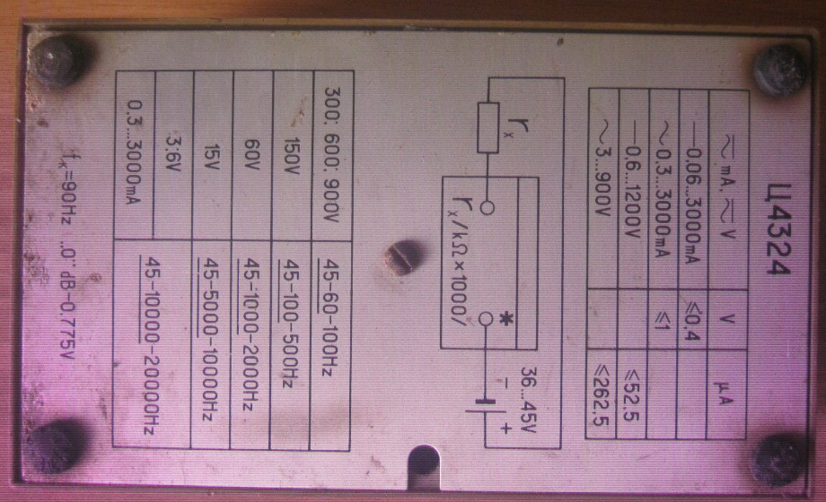

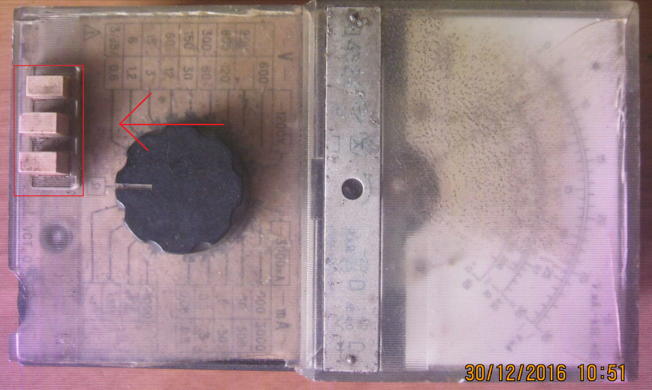

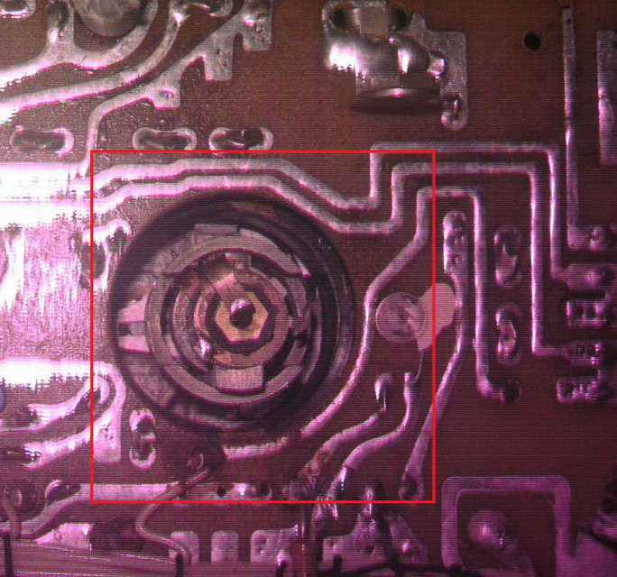

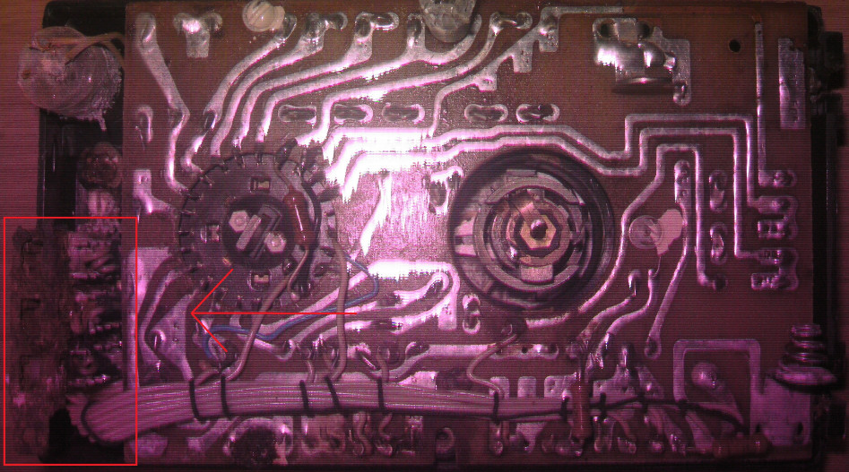

Всем привет! Нашёл в гараже вот это чудо. Судя по всему оооочень долго лежал там, штукенция полезная вот думаю как её починить! :? Почистил контакты, вставил батарейки проверил, вроде подаёт признаки жизни но есть проблема кнопки не нажимаются там просто всё поржавело. Вот и не знаю где бы найти такие и есть ли они вообще ?
вроде если мне память не изменяет там набор П2К должен быть. Вполне возможно что они и есть в продаже.

В какой нибудь старой совдеповской аппаратуре такие можно взять.
В катушечных мафонах например. Новые даже не знаю, давно не видел в магазинах. Только разве что сетевые.
Но там мало групп контактов.

Ц-шки совдеповские в общем-то неплохие были, но вот то что он весь гнилой это уже настораживает. Может оказаться что и переключатель галетный тоже весь окислен и с головкой нелады, да и еще мало-ли чего вылезти может...
Так-то можно попробовать реанимировать, вот только будет-ли толк... :?

Голова это которая эта?

Да, сам механизм стрелки.
Там сама электромагнитная рамка на ниточках стальных висит, там цело все? Стрелка не закусывает?

Нет там всё вроде цело стрелка работает когда я батарейки вставил замкнул контакты которые на щупы идут стрелка ходит свободно от начала шкалы до конца!
