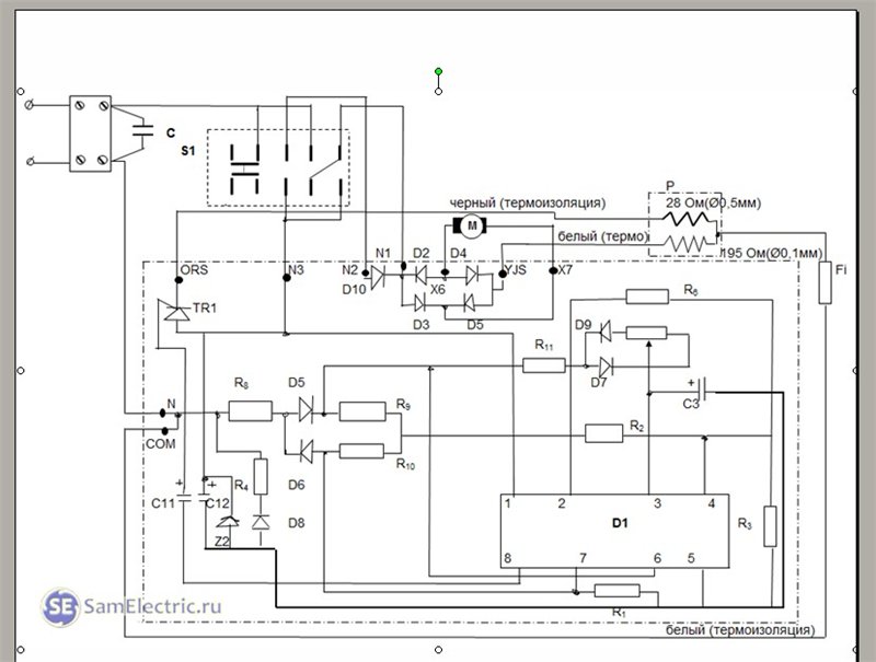

Хотел бы изучить схему промышленного фена Интерскол 2000ФЭ, не пойму работу его ,прошу подсказки кто знает.Что является датчиком в схеме который ограничивает температуру ?
379e190319a1.jpg [ 66.58 КБ | Просмотров: 1916 ]

Обыкновенный тиристорный регулятор напряжения.

Как Вас понял из ответов , это обыкновенный регулятор мощности.Датчик в схеме не присутствует,следовательно температура нагрева нихромовой спирали на глаз выставляется и регулируется переменным резистором (мощность),а если спираль намотал сделал сам приблизительно то и может сразу сгореть ?

В схеме же указано сопротивление спиралей - можно сравниться.
так оно и есть.
