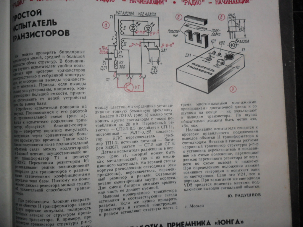

SAM_7393.JPG [ 395.89 КБ | Просмотров: 1842 ]

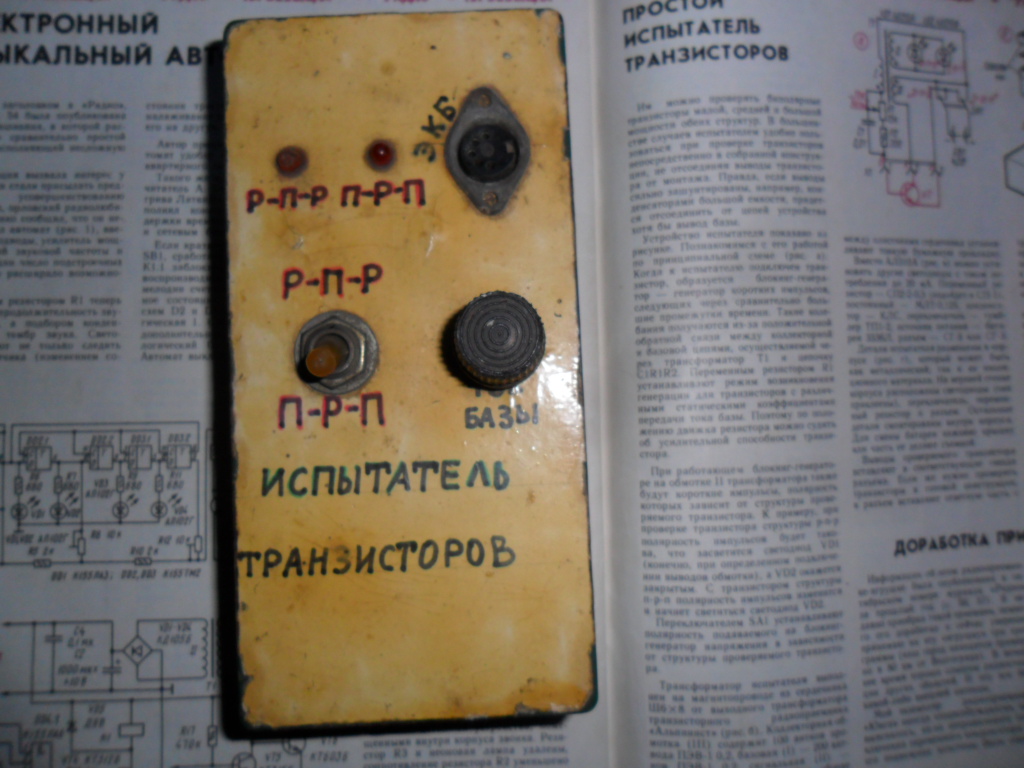

SAM_7392.JPG [ 420.8 КБ | Просмотров: 1842 ]
В журнале (Радио) 1984 3 , есть схема сделал и до сих пор пользуюсь . Если надпись на транзисторе стерта то прибор покажет структуру транзистора .
