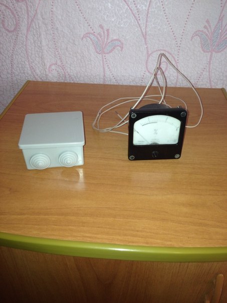

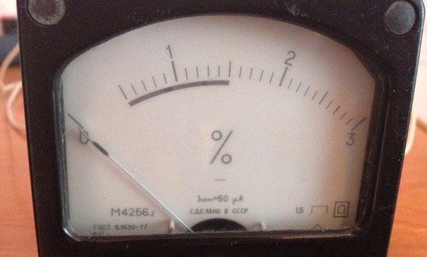

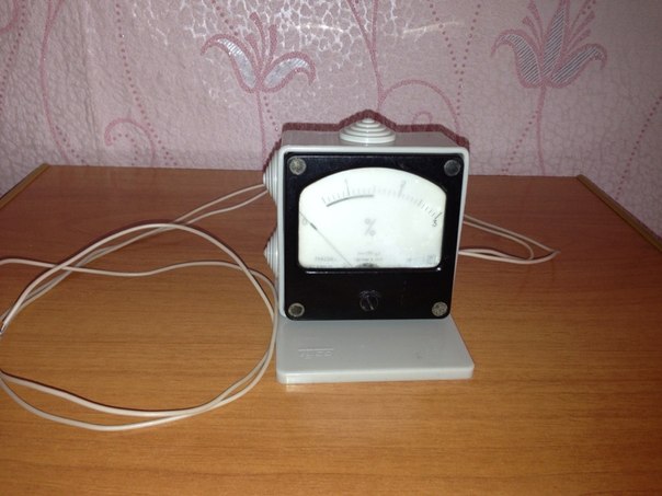

Есть измерительная головка с комбайна(датчик потери зерна),шкала до 3. Делаю Вольтметр:взял батарейку,замерил 1.5 вольт.Подкинул последовательно перем. резисторы и подогнал на шкале 1.5. Замер резисторов 54 ком. Теперь чтобы получить вольтметр до 30 вольт, нужно резики 540ком? Да и вообще,я правильно делаю? С дядькой ОМом почти не знаком,слышал что был такой.

Как бэ, нужно определиться с максимальным напряжение, если будет 30в. то нужно подобрать резистор для 30в. и стрелка при 30 должна быть в конце, затем понижать напряжение к примеру до 25, 20 и тд. и делать разметки.
СообщениеДобавлено: 10 фев 2014, 16:36
Я хочу подогнать к родным разметкам. Просто 3 в уме буду умножать на 10.Поставлю тумблер 3-30 вольт.
СообщениеДобавлено: 10 фев 2014, 16:43
Так это не вольтметр, почему стрелка должна совпадать со шкалой? ну поставишь ты один резистор 54кОм. но шкала все равно не совпадет. Не проще ли перерисовать?
СообщениеДобавлено: 10 фев 2014, 16:48
Если ты поставишь переключатель на два положения, то тебе нужна шкала на V и mV
СообщениеДобавлено: 10 фев 2014, 16:54
Подгонял к шкале батарейкой 1.5 вольт. Сейчас посмотрю что творится на 1 и 3 вольтах.Совпадает шкала или нет.Проверил от 0 до 3 вольт.Все совпадает. Вопрос то был: теперь известно сопротивления головки с резисторами 54 ком,головка теперь показывает до 3 вольт, чтобы она показывала до 30 вольт нужно поставить добавочное сопротивление 540 ком? Короче, не буду мозги вам парить,как сделаю напишу!
