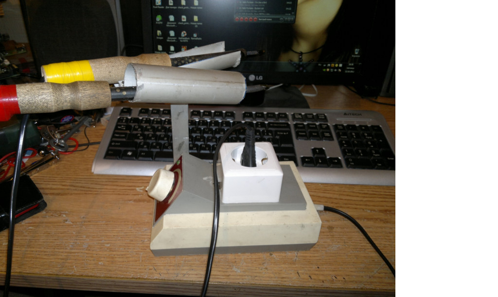

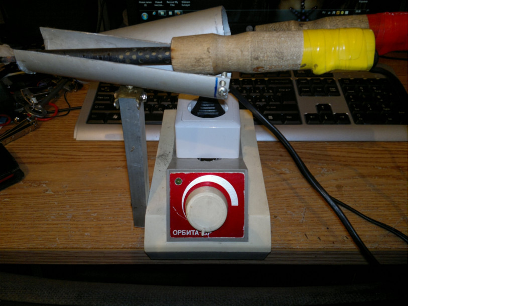

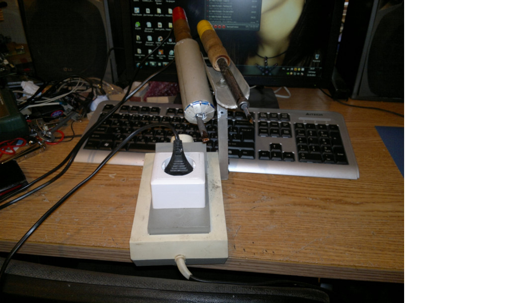

Корпус был взят от старого настольного вентилятора с уже установленной ручкой регулировки, все, что оставалось это сделать сам держатель для паяльников и установить розетку, температура подбирается по своим нуждам.

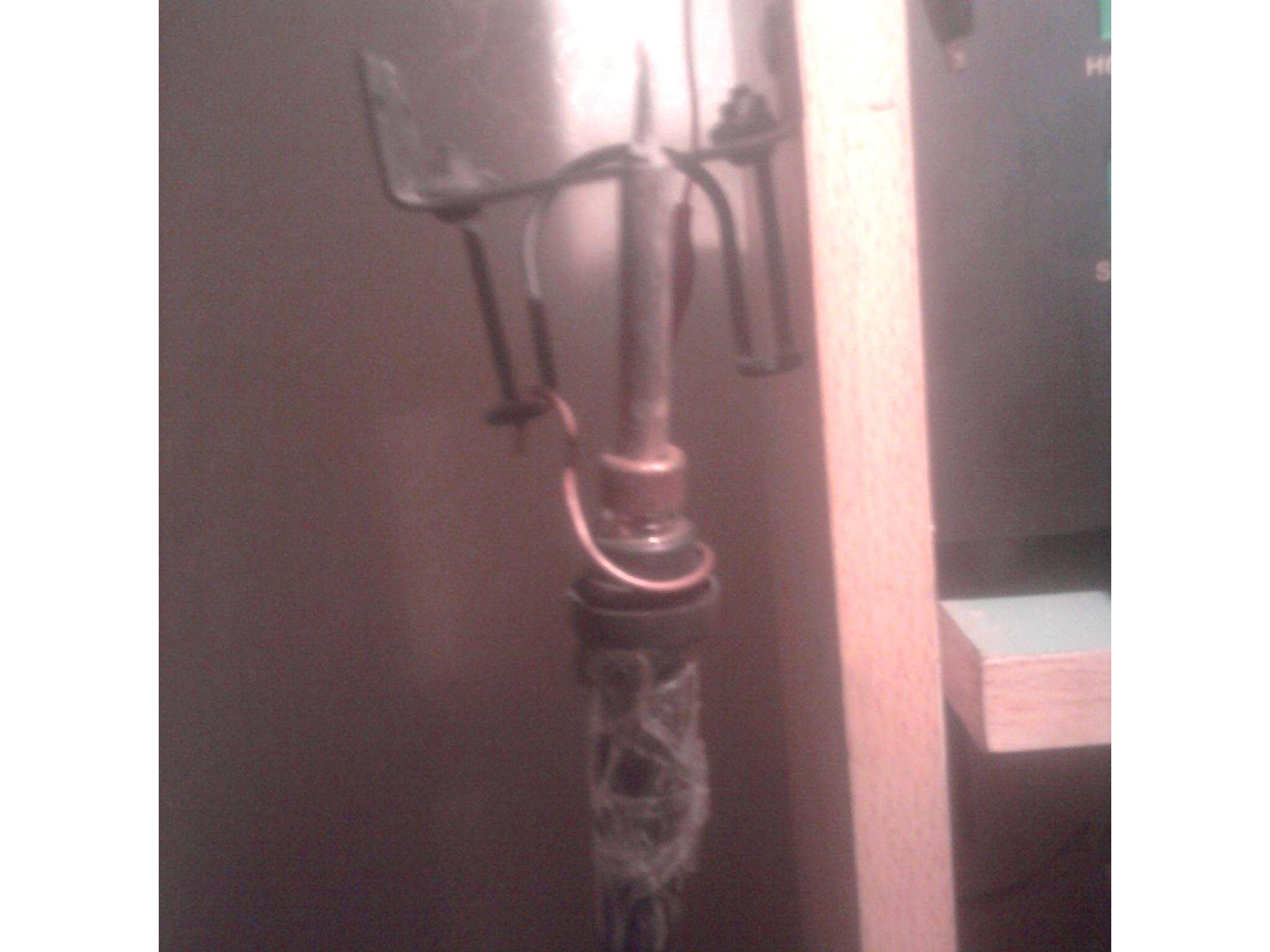

У меня на работе по старинке!
Через прищепку алюминевую!
А дома станция ,там готовая подставка но мне удобно было самодельную зделать

Не понял, фотография перевернута или паяльник держится за счет не виданного поля? :shock:
Факир был пьян и фокус не удался... :evil:

Я конечно извиняюсь, но как сейчас он держится? его проволока стянула или факир опять пьян? :D

Действительно странно. Может быть он на магнитах и по этому не сползает? :)

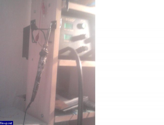

из капилярки сделал крючок примотал его к паяльнику ,а подставку прикрутил к столу (вертикальной стойке)
так и место мало занимает и провода по столу не тянутся от паяльника.И не обожгётся не кто потому что на высоте держится.

Теперь то все ясно, крючок закреплен на самом паяльнике :)
