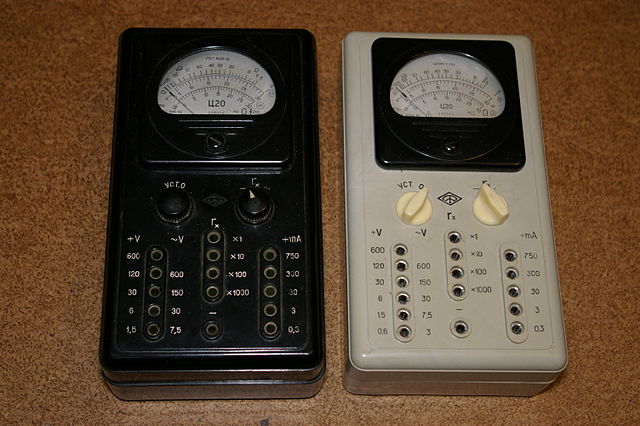

СообщениеДобавлено: 29 май 2014, 12:09
КАКОЙ ПОХОЖ НА ВАШ? http://ru.wikipedia.org/wiki/%D0%A620
C20_multimeter.JPG [ 59.08 КБ | Просмотров: 2668 ]
