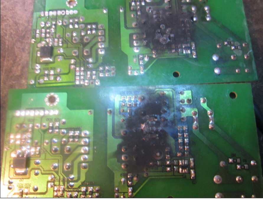

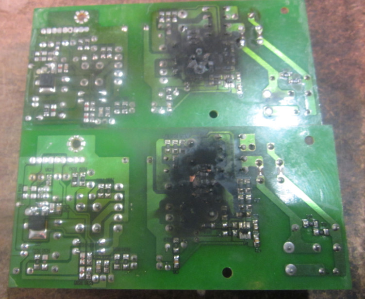

Andrey3000 писал(а):
Это как?
насчет предохранителя? А ты деталюшки в современных телеках видел? Чтобы сжечь проволочку внутри предохранителя ток ампера в 3 требуется, и поэтому вся эта мелочь быстрее вылетит.
У меня сейчас на столе два БП от "триколоровских" приемников валяются. Выглядят вот так:
2016-12-31_150712.jpg [ 160.62 КБ | Просмотров: 2906 ]
2016-12-31_150702.jpg [ 118.17 КБ | Просмотров: 2906 ]
Причина- дутая сетевая банка.
Предохранители на обеих платах целехонькие!
 Заголовок сообщения: Re: Нашёл в гараже!!!
СообщениеДобавлено: 31 дек 2016, 12:18
Симпатишно!!!!
:lol: :lol: :lol: :lol: :lol: :lol: :lol: :lol:
СообщениеДобавлено: 31 дек 2016, 14:06
Восстановить можно или в утиль? Похоже что 380 вольт в сети было.
СообщениеДобавлено: 31 дек 2016, 14:54
да нахрена бы они нужны были :lol: :lol:
Я обычно их клиентам показываю которые говорят "не включается че-то... Наверно предохранитель..." :D :D
Остальная аппаратура цела и невредима. Так что огромное мерси производителям таких кондеров 8-)
