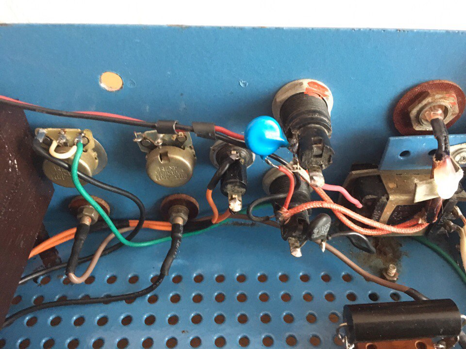

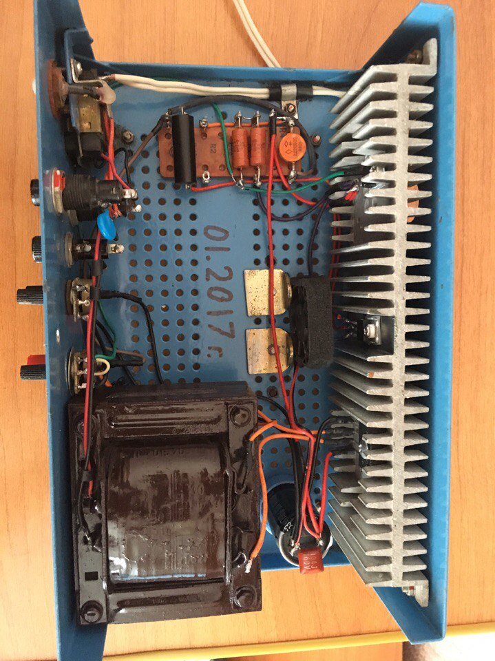

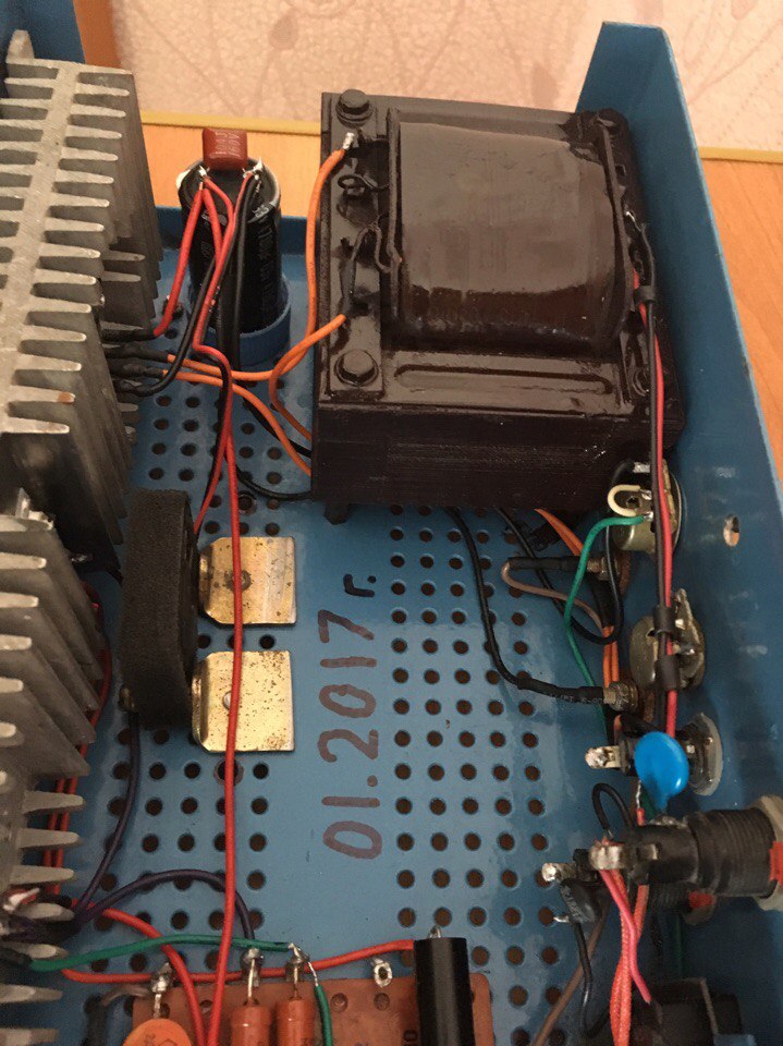

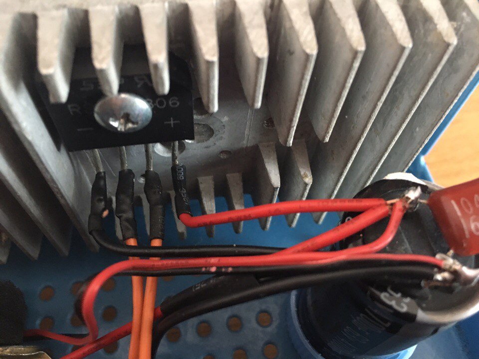

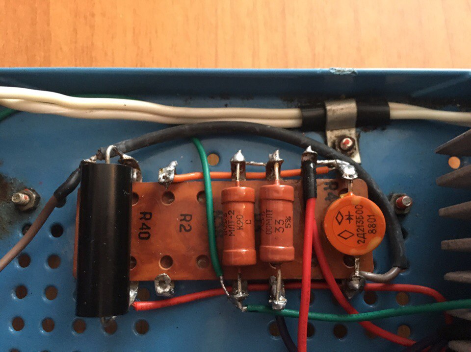

Фот фотки моего ЛБП
izpBE5YJ0R4.jpg [ 148.47 КБ | Просмотров: 3568 ]
CS2Mmig6CPU.jpg [ 119.6 КБ | Просмотров: 3568 ]
27MRXT7pNn8.jpg [ 116.79 КБ | Просмотров: 3568 ]
5-KXQdaMWV4.jpg [ 161.97 КБ | Просмотров: 3568 ]
_KEkNKqx2BU.jpg [ 135.13 КБ | Просмотров: 3568 ]

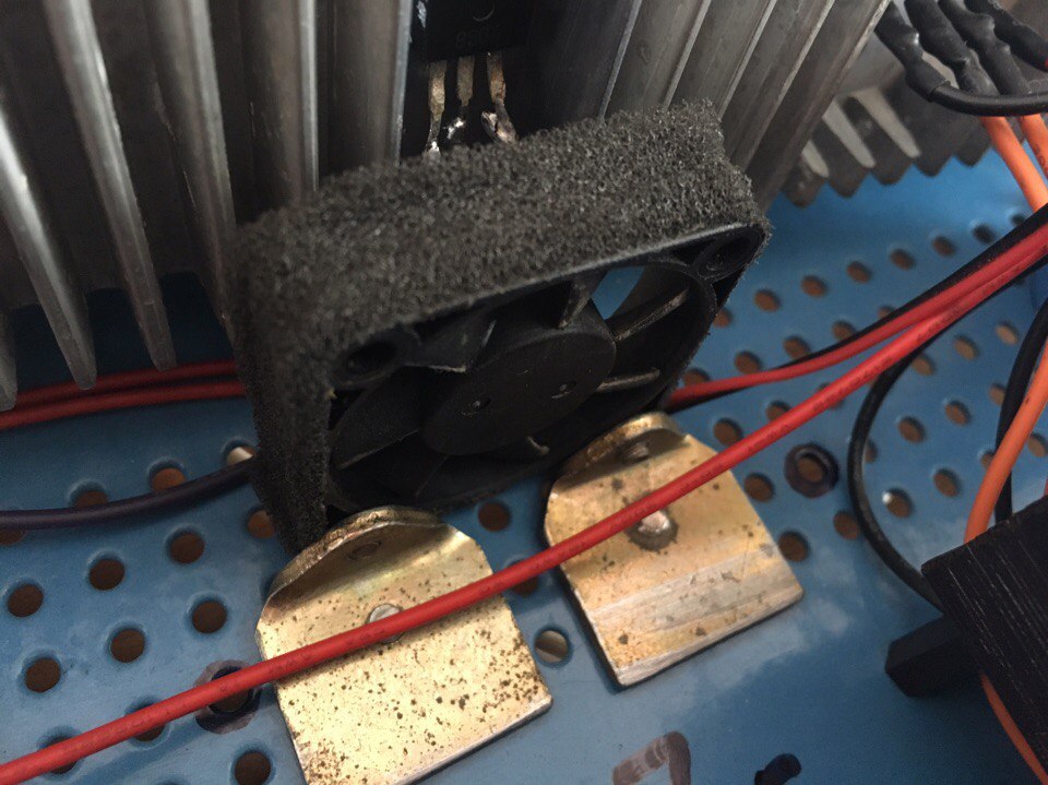

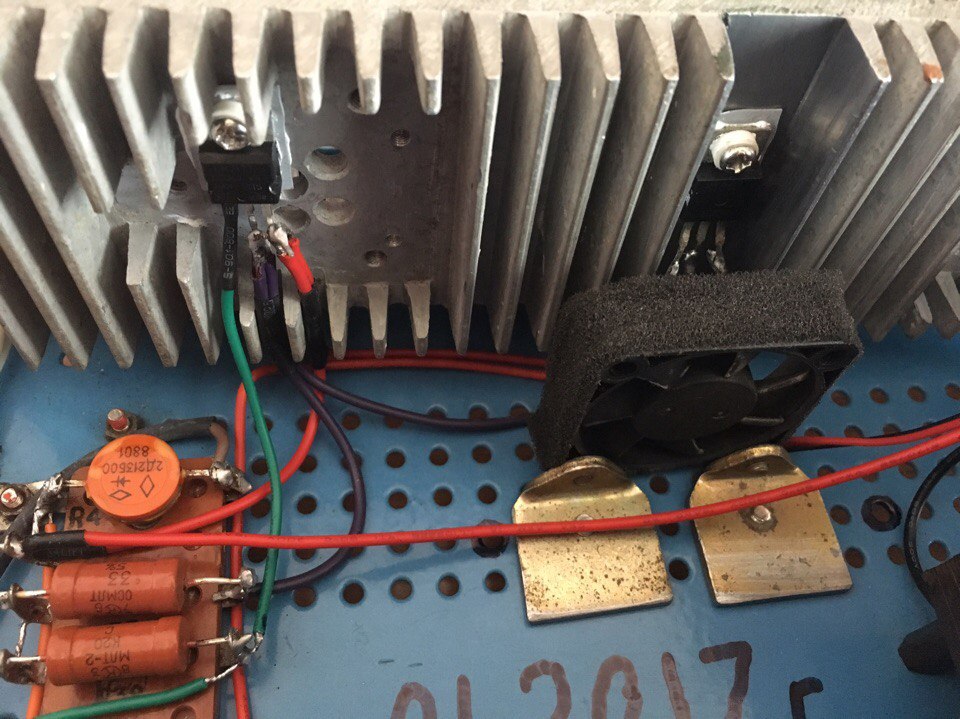

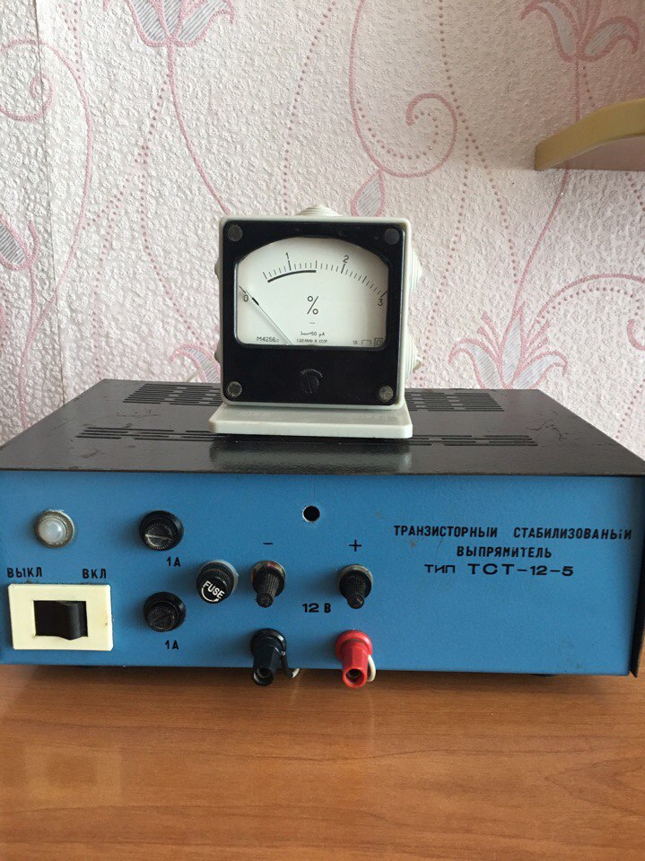

Еще
yvjtty72DGo.jpg [ 157.71 КБ | Просмотров: 3568 ]
Spg4l3GOuMo.jpg [ 166.59 КБ | Просмотров: 3568 ]
lWMDaubFb6w.jpg [ 179.14 КБ | Просмотров: 3568 ]

Закажи себе Вольт-Ампер метр если блок питания с Китая заказывать будешь :) Вентилятор в какой то намагниченой пыли, ты его не дома используешь?
СообщениеДобавлено: 14 фев 2017, 08:45
Вольт/Ампер метр уже в пути - встанет как родной над кнопкой включения
Вентилятор б/у - особо не отмывал его,подогнали на холявцу - где стоял не знаю но написано что на 24 вольта

Заменил КТ819Г на E13009L
Замкнул щупы на выходе - подержал 10 секунд(дольше рисковать не стал,последний транзистор) - все отлично - как и положено греется R3
КЗ конечно было не полное - сопротивление щупов амперметра и ЛБП - амперметр показал 12 ампер.
Пока для работы пойдет
Вывод - КТ819 не катит в эту схему!

Поторопился ты разобрать родную схему , надо было чуть доработать и на первое время был бы неплохой блок, тем более что там и защита была.
