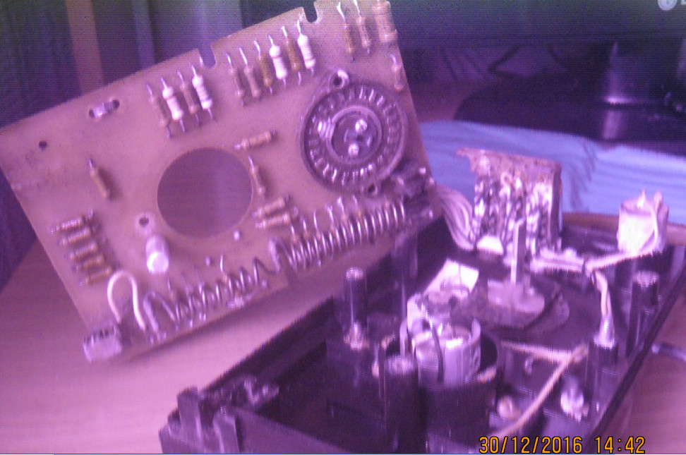

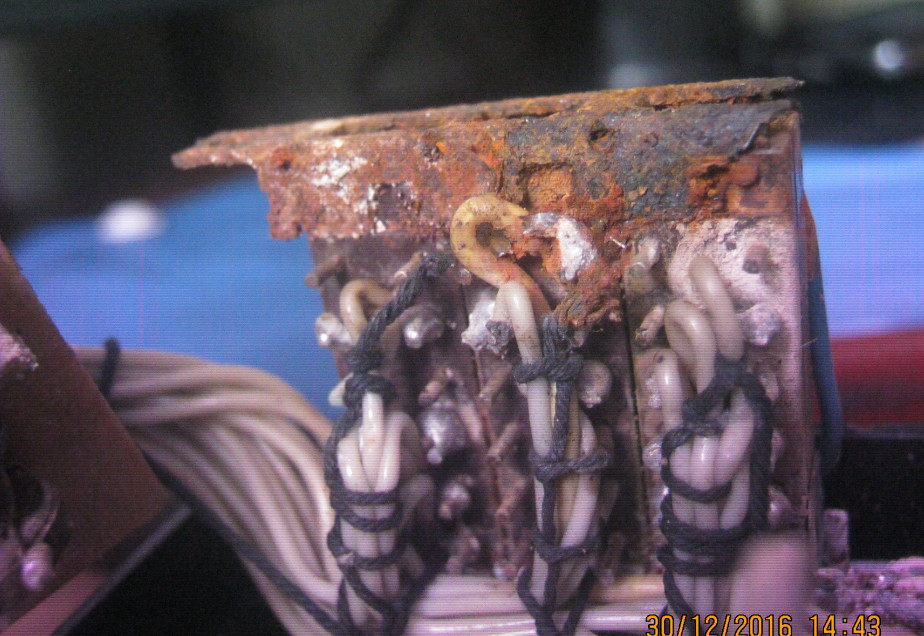

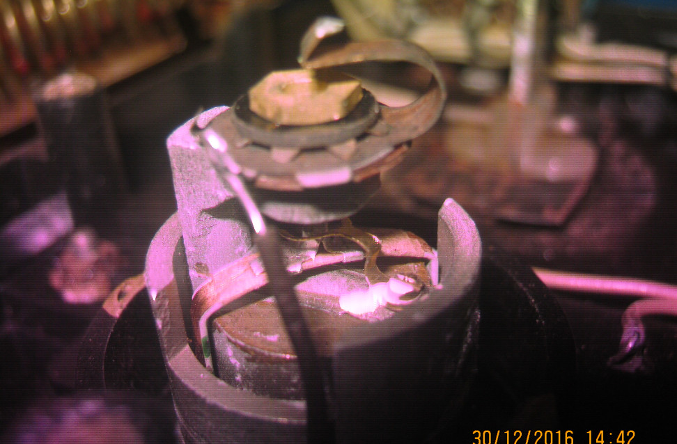

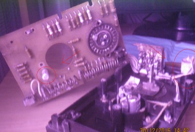

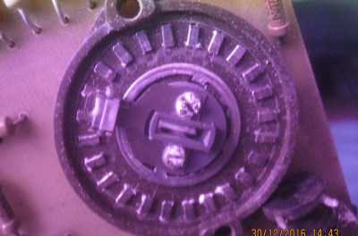

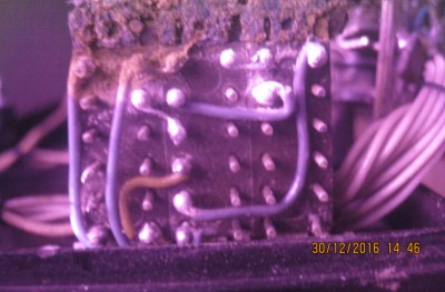

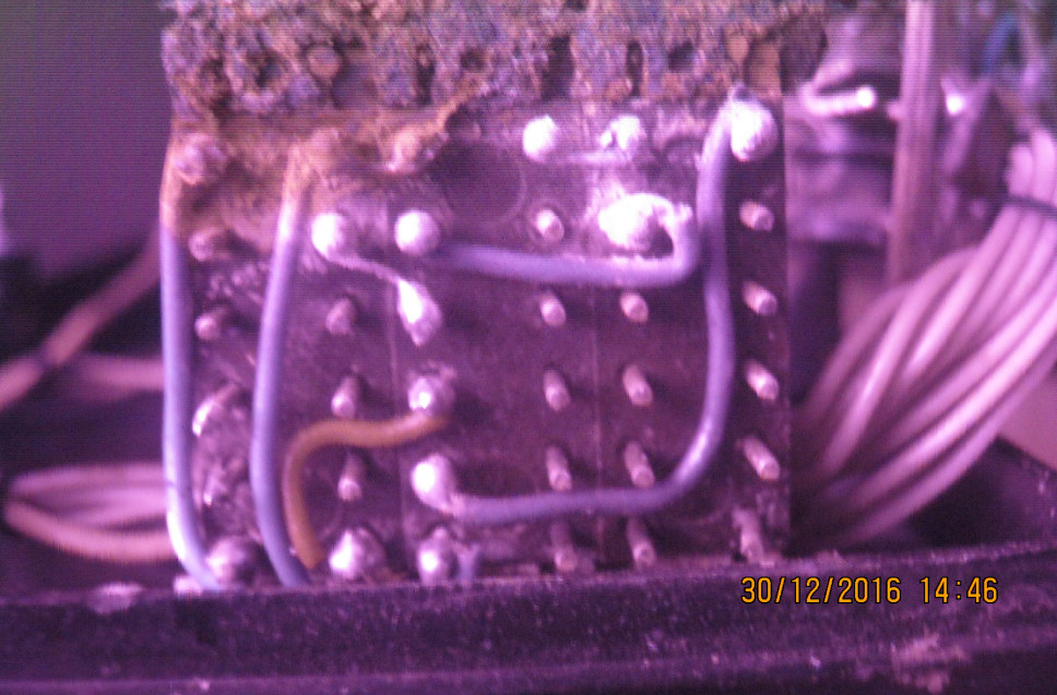

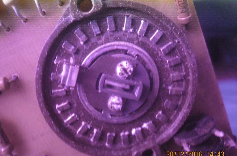

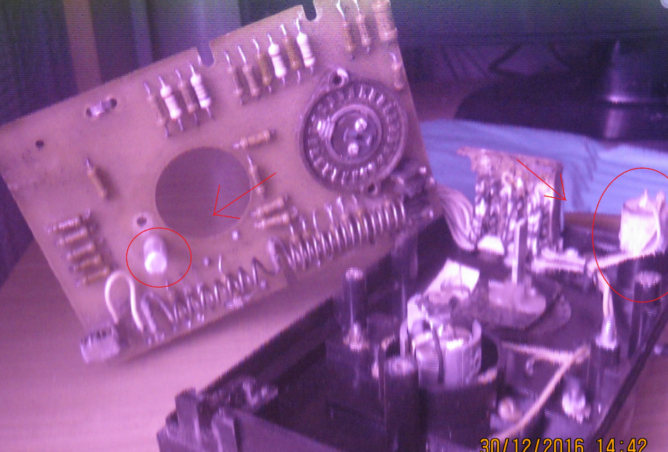

Не так уж всё печально оказалось как я думал! :)
2016-12-30_191211.jpg [ 180.47 КБ | Просмотров: 2868 ]
2016-12-30_191155.jpg [ 163.49 КБ | Просмотров: 2868 ]
2016-12-30_191137.jpg [ 181.94 КБ | Просмотров: 2868 ]
2016-12-30_191120.jpg [ 183.67 КБ | Просмотров: 2868 ]
2016-12-30_191059.jpg [ 184.35 КБ | Просмотров: 2868 ]

Ну да, поприкипели со временем.
Кстати, есть такая штука WD-40, очень помогает в откручивании всяких ржавых и прикипевших болтов.
Пшикнул, подождал пока везде проникнет, потом крутится все гораздо легче. Ну это так, на всякий :)
Там вижу электролит какой то? По питанию стоит что ли?
Ну в принципе пофиг на что, я бы его заменил однозначно. Скорей всего он уже деградировал давно.
Электролиты это самое уязвимое место всей электроники. Тем более уже старой.

Ты про тот что слева или справа?
2016-12-30_191627.jpg [ 175.6 КБ | Просмотров: 2868 ]

То что с права это переменный резистор установки нуля, ну блин извини друг но стыдно не знать этого.

Слева да, бочонок алюминиевый. Только его надо строго в правильной полярности паять.
