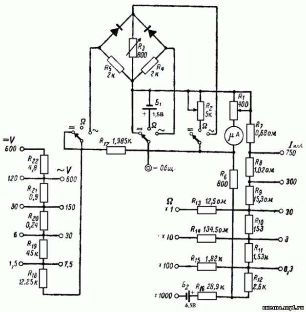

так схема то для того и нужна чтобы локализовать неисправность. А так "вслепую" что можно посоветовать? "бульдозер" только- рыть все подряд.
кинь тогда ссылку где схему нашел. сами скачаем и прикрепим

Схему прикрепляю
s81644944.jpg [ 40.88 КБ | Просмотров: 1665 ]
Саму головку проверил? переключатель в поряде? блин там деталей штук пять, проверь все тщательно, может контакта нету.
дык а голова то тут причем? он говорит что все измеряет кроме сопротивлений.
очень даже в нем причина могет быть.
Если куча резиков сгоревших была изначально то похоже что его когда-то в сеть воткнули в режиме измерения сопротивлений.
Я смотрю там еще подстроечников пара имеется- мог контакт подвижный подгореть

Заменил сгоревшие шунтирующие резисторы R13, R10, R14, R9, R15. Взамен поставил обычные резики постоянного тока.
А вообще кто-то уже до меня пытался отремонтировать цешку.
 Заголовок сообщения: Re: Ампервольтомметр Ц20
СообщениеДобавлено: 21 май 2014, 10:37
Обе батареи поставил? обе живые? оба переключателя в режиме Ом?
