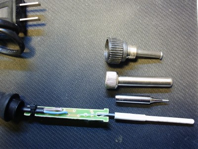

Жало и нагреватель сменные

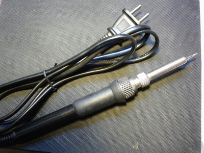

Жало с напылением

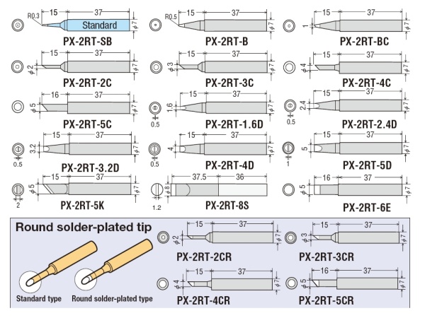

Виды сменных жал

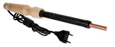

Паяльник с медным жалом. Удобный в работе, отлично захватывает припой(при условии если жало не перегрето и не имеет нагара), лучше всего подходит для выпаивания деталей и пропайки массивных площадей или деталей. Лучше начинать именно с такого паяльника, а уже потом переходить на тонкое жало с напылением, ИМХО, мое мнение.

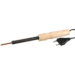

Паяльник 40вт. именно с такого я начинал и продолжаю такой использовать. Русский, с деревянной ручкой, ммм, вкусняшка!

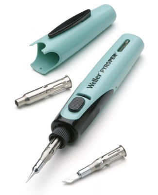

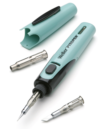

Паяльник газовый. Подключать его к газовой сети в доме не нужно, или таскать огромный газовый баллон, у него есть свой запас, отличаются по размерам и мощности. Если вдруг вам понадобится где нибудь в поле, что нибудь припаять, то покупайте такой

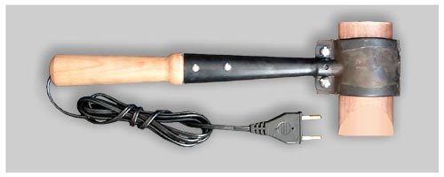

А теперь очередь монстров. Паяльник топор 200вт. Что им паять я не знаю, но если придумаете, то покупайте

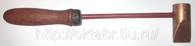

Паяльник медный жаровой молотковый. Это дедушка всех паяльников. Ни чего лишнего, беспроводной, сэкономит много денег на электричестве, все что нужно по минимуму, это развести дома костер, окунуть туда паяльник и вперед!

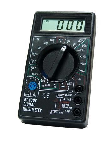

Вывод: Лучше иметь самый дешевый мультиметр, который не жалко испортить со следующими функциями: измерение напряжений, тока, сопротивлений, транзисторов, диодная прозвонка с зуммером и температуры.
Все остальные функции такие как: измерение емкости конденсаторов, индуктивности, частотомер, осциллограф, лучше иметь по отдельности.
Например DT-830B начать с такого лучше всего, если замерил напряжение в режиме сопротивлений, то можно и переживать и пытаться чинить, проще купить новый, блага они не дорогие

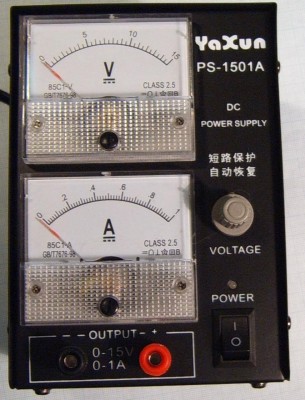

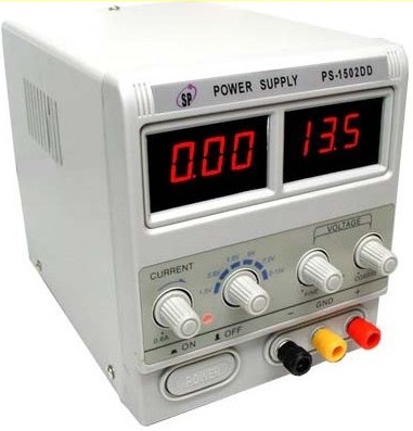

Индикация:
Цифровая
Ft013113.jpg [ 41.17 КБ | Просмотров: 13201 ]

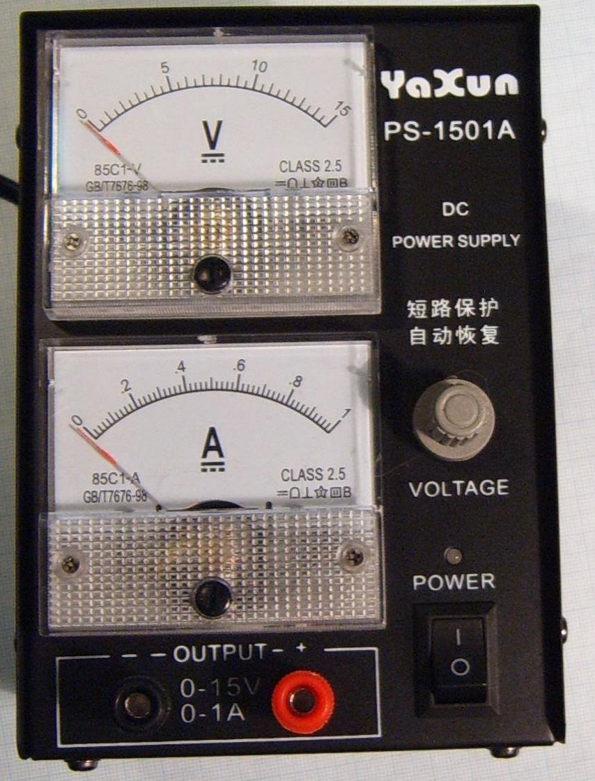

Стрелочная
Ft020993.jpg [ 302.33 КБ | Просмотров: 13201 ]
Лучше с цифровой индикацией, показания точнее.

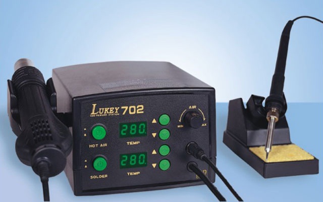

7) Паяльная станция. Включает в себя паяльный фен и паяльник, фен имеет регулировку подачи воздуха и температуры, а паяльник только температуру.

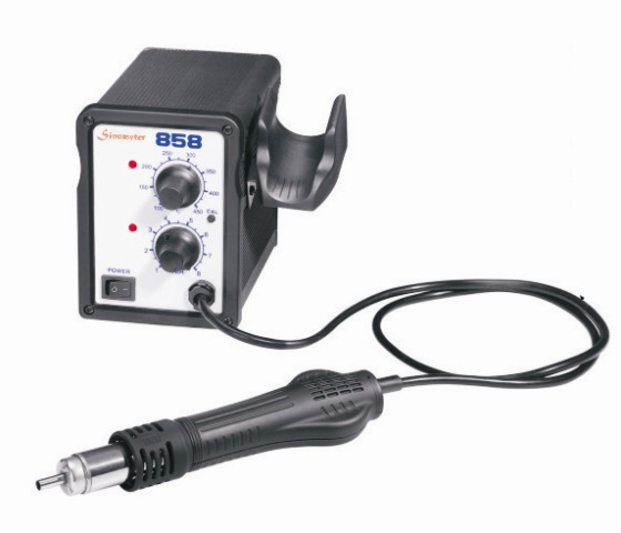

Если нет возможности купить все сразу, или второй паяльник не нужен, то можно купить отдельно паяльный фен
2245.jpg [ 44.99 КБ | Просмотров: 13202 ]

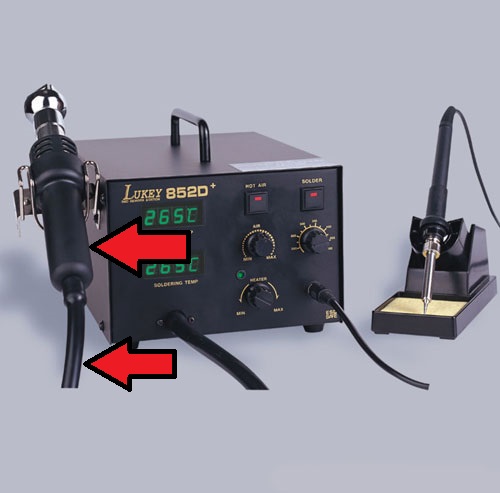

Фены отличаются от типа устройства нагнетаемого воздуха, есть с воздушным компрессором и вентиляторным, сам вентилятор встроен в ручку. Отличить визуально вентиляторный и компрессорный тип не сложно. У компрессорного от блока к ручке идет толстый шланг, довольно не сгибаемый, плюс ручка не имеет решетки в отличии от вентиляторного.

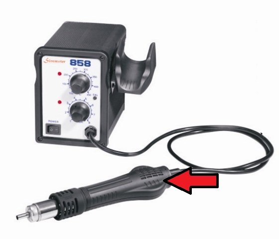

И вентиляторным, сам вентилятор встроен в ручку и провод гораздо тоньше.
2245.jpg [ 46.83 КБ | Просмотров: 13202 ]
Цена с воздушным компрессором выше в разы, но на практике вентиляторный ни чем не хуже, а еще и дешевле.

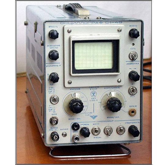

8) Осциллограф. Для начального уровня он может и не понадобится, если есть в планах пытаться, что то ремонтировать, то можно купить аналоговый времен СССР, характеристики у них довольно скромные, но для простых устройств где не требуется замер сложных сигналов и большой частоты его хватит, например С1-49

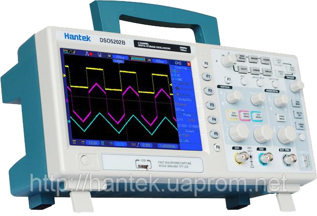

Более серьезный уровень, это настольные цифровые осциллографы. Здесь цены начинаются от 10000тр. и до бесконечности. Безусловно такой осциллограф крайне полезен, свой дисплей, быстрый доступ к настройкам они расположены на лицевой панели, высокая точность, различные интерфейсы. Единственный минус это цена, не каждый может себе позволить.

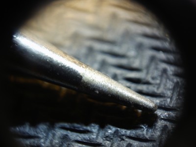

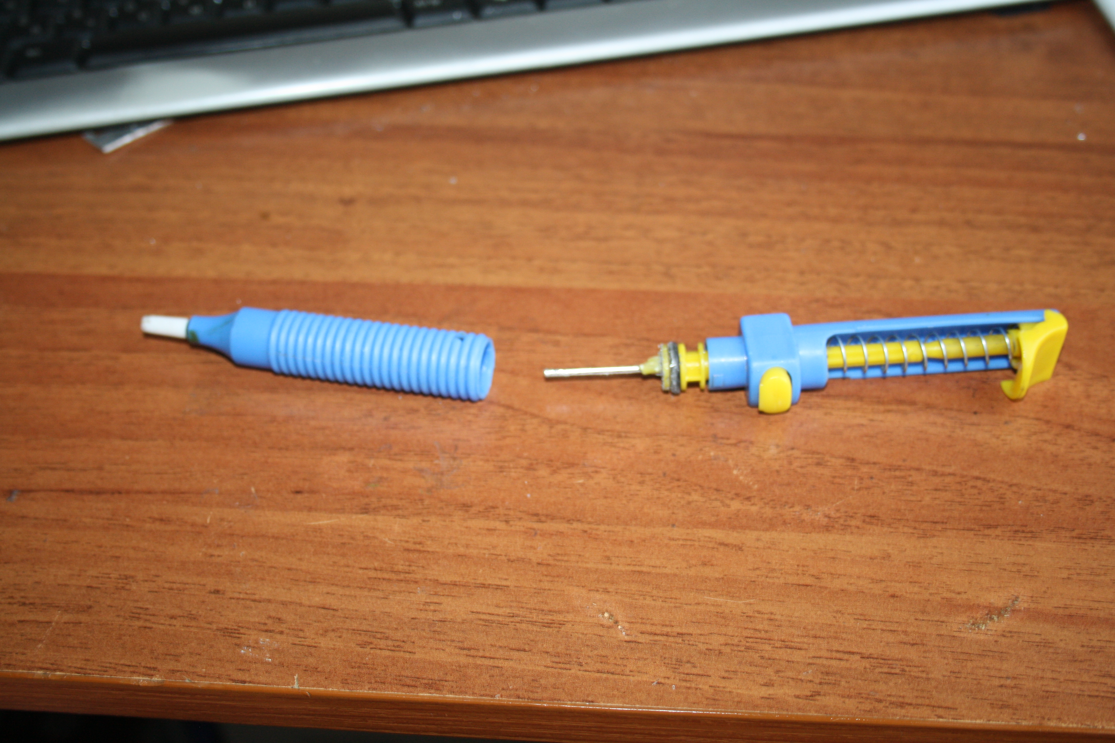

хотелось бы узнать методику "иголок ветеринарных"
припой на иголку не пристанет?
у меня есть отсос. у него на конце металческий стержень. так к нему вечно припой прилипает. пока горячий внутрь уходит, а вот обратно, пока не разберешь, ни в какую.
IMG_3761.JPG [ 3.56 МБ | Просмотров: 13161 ]

ТДКСы всегда иголкой выпаиваю- не прилипает.
Правда был у меня как-то раз "умник-ученик" который перед выпаиванием иголку сначала в кислоту паяльную окунул. Конечно сразу-же она прилипла :D

Все очень просто.Игла подбирается по сечению вывода.У иглы надфилем стачивается острый край до ровного и снимается фаска снаружи.
Пользуюсь ими уже более 25 лет и они таки не липнут.
Иглы не заменимы при демонтаже деталей с двусторонней печатью и металлизированными отверстиями.;)
