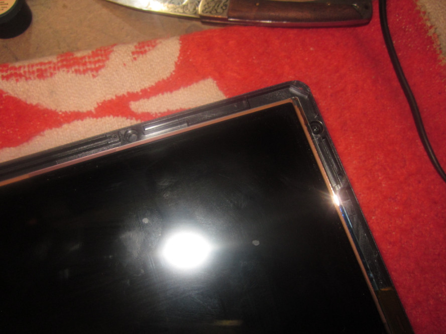

Mystery MTV-3223LT2
В смысле ремонта ужасно не удобный: плата драйверов прилеплена на двусторонний скотч и больше никаких других креплений не имеет. То есть после разборки-сборки необходимо ее заново клеить.
Второй сюрприз: матрицу необходимо снимать вместе с рамкой, открутив несколько саморезов по периметру (она к рамке приклеена!!).
mystery_1.jpg [ 114.73 КБ | Просмотров: 477141 ]
Кроме сего прочего и сама рамка приклеена к поддону в верхней части. В общем полный ПЭ.... Того и гляди ее расколишь...

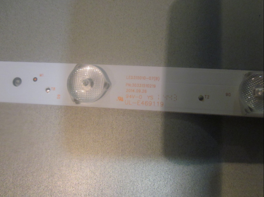

Внутри- три стринга. Светодиоды 3-х Вольтовые. На каждом стринге по 10 светиков. Включены последовательно по пять штук ( то есть каждая планка имеет две параллельно включенные цепочки по пять светодиодов).
mystery_2.jpg [ 83.04 КБ | Просмотров: 477141 ]
mystery_3.jpg [ 111.97 КБ | Просмотров: 477141 ]

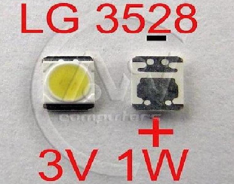

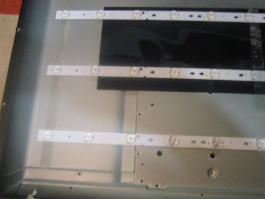

LG 32LB530U-ZA
Панель - LC320DXE (SG)(R1)
Стринги - 32" ROW2.1 Rev 0.9 1 A1-Type 6916L-1204A(две планки) и 32" ROW2.1 Rev 0.0 1 B1-Type 6916L-1426A ( одна планка)
Светодиод(три стринга, 7 светиков на стринге) - 3528 , 3 вольта
Включение - последовательно все
Доработка - откинуть R829 и R827
Проверить С810 по совету Znaika
Тема - http://radio-uchebnik.ru/forum/viewtopic.php?f=10&t=4232
стринги.JPG [ 40.74 КБ | Просмотров: 477137 ]
Светик 3528.JPG [ 68.73 КБ | Просмотров: 477137 ]

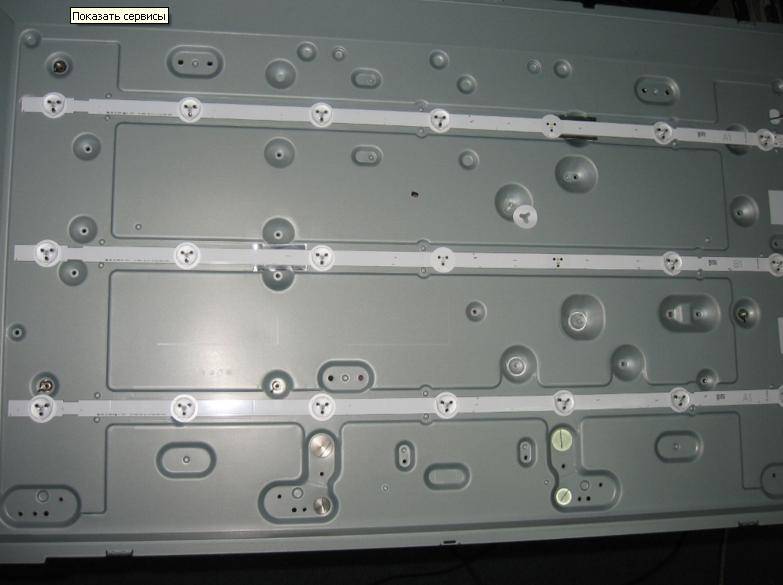

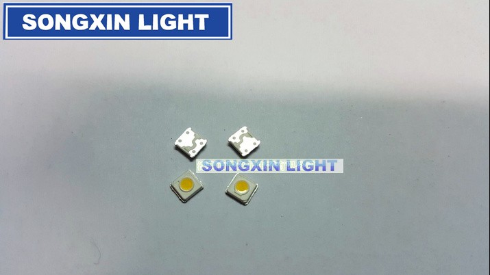

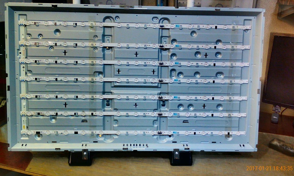

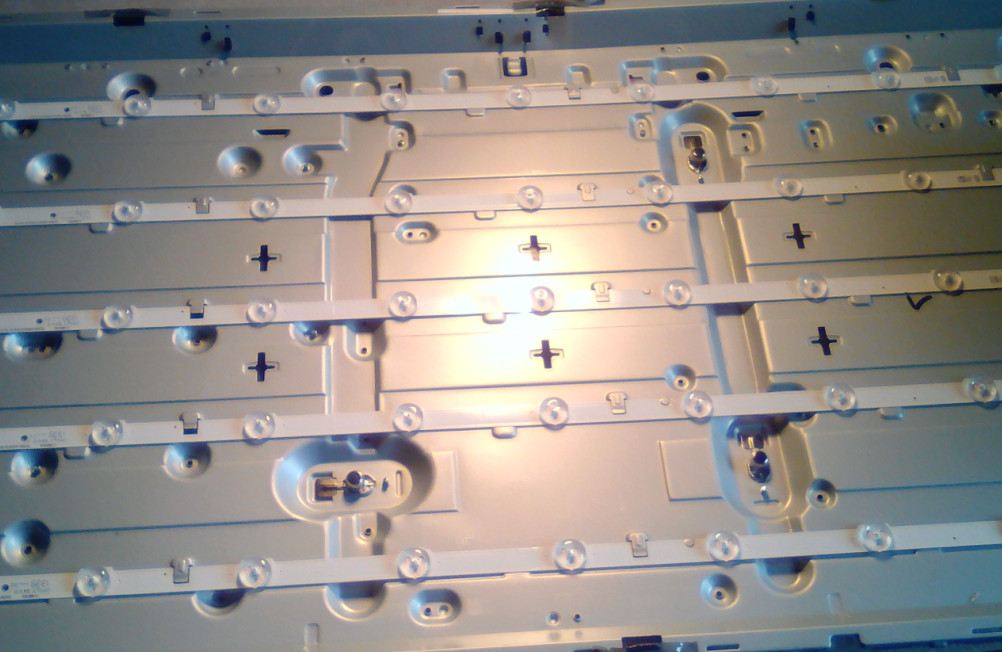

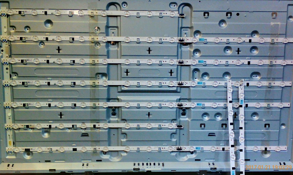

SAMSUNG UE39F5000AK (шасси: BN94-06996P)
Светодиоды: 3 вольта, 1 Вт размер 3535
прямой Ток (IF): 350mA
импульсный Прямой Ток t1(IFp): 500mA
обратный Ток (ИК): 25mA
обратное Напряжение(VR): 5 В (ма)
Рассеиваемая мощность (PD): 1.25 Вт
Operatin Tgemperature(Topr):-30-+ 85°C
Температура хранения (Tstg):-40-+ 85°C
Температура пайки (Tsld): Пайки: 260°C в течение 10 секунд
ручная Пайка: 350°C в течение 3 секунд
Junctio Tnemperature(Tj): 125°C
Напряжение в прямом направленииВ ПРЯМОМ НАПРАВЛЕНИИ (VF): 3.0-3.6 В(350mA)
световой Поток (ЛМ): 100-110lm(350mA)
Где купить:-
https://ru.aliexpress.com/item/100pcs-S ... 0.0.WA2Zqp
Методика разборки: -
Снимаю заднюю крышку (панель, кому как угодно), кладу телевизор лицевой стороной на ровную поверхность, подстелив вначале тканевую основу. А затем по кругу рамки отстёгиваю пластмассовые защёлки от металлической основы, на которой собственно и собран весь телевизор. Чтобы защёлки обратно не защёлкивались, можно зафиксировать их чем то тонким, я использую пластик. В нижней части отсоединяю шлейфы Ткона от двух плат матрицы и аккуратно поднимаю платы с защёлок (как и пишет автор). После этого вся металлическая конструкция легко снимается, а рамка с матрицей и рассеивателем остаётся на столе. После ремонта подсветки всё легко собирается в обратной последовательности. Всё легко и просто, и минимум риска «убить» матрицу.
Есть подробная тема, http://www.vseprosto.net/2016/06/samsun ... podsvetki/, мною там добавлены комментария.
P.S. И чтобы информация была полной, рекомендую в каждом сообщении указывать методику разборки телевизора, снятия матрицы и доработки инвертора. Ну, или давать ссылки на всё это.
3.jpg [ 45.29 КБ | Просмотров: 477126 ]
2.jpg [ 202.66 КБ | Просмотров: 477126 ]
Самсунг 39.jpg [ 191.2 КБ | Просмотров: 477126 ]

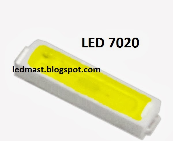

BBK LED2272FG
main MS-1E198407
dvd 81XR-DBBK0142
панель CE21M22A RVE.01
светодиодная планка CE21B21A
Одна планка в торце тела с диодами 7020 (3v)30 штук
Диоды целыми не снимаются,при малейшем воздействии тепла разрушаются
В момент запуска 100 вольт через секунду 62.
led7020.jpg [ 23.52 КБ | Просмотров: 449583 ]
