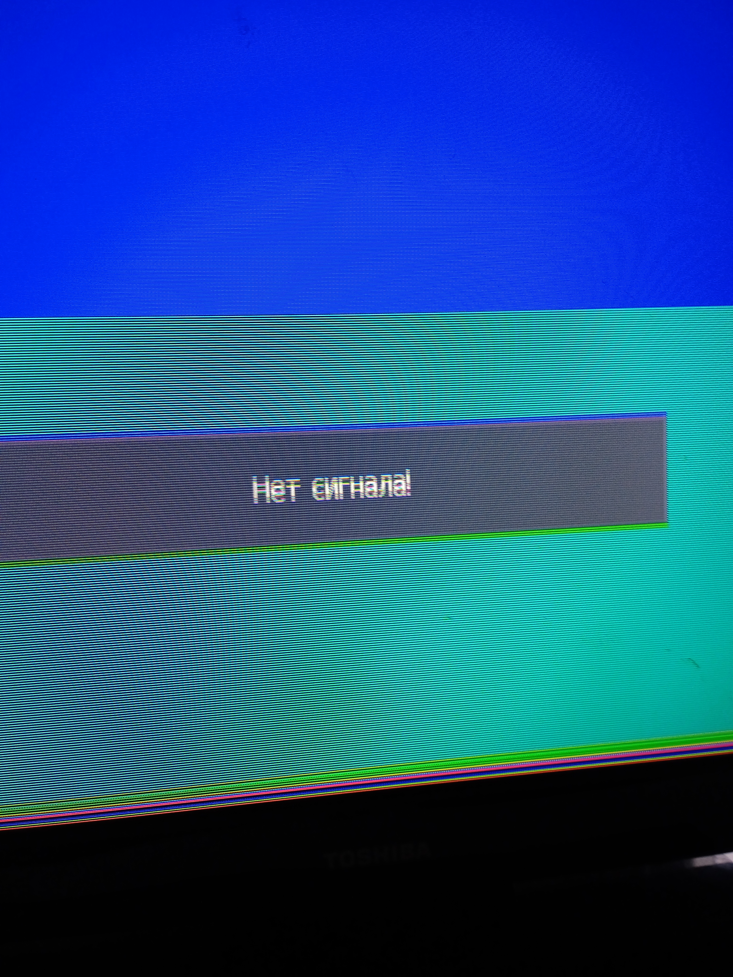

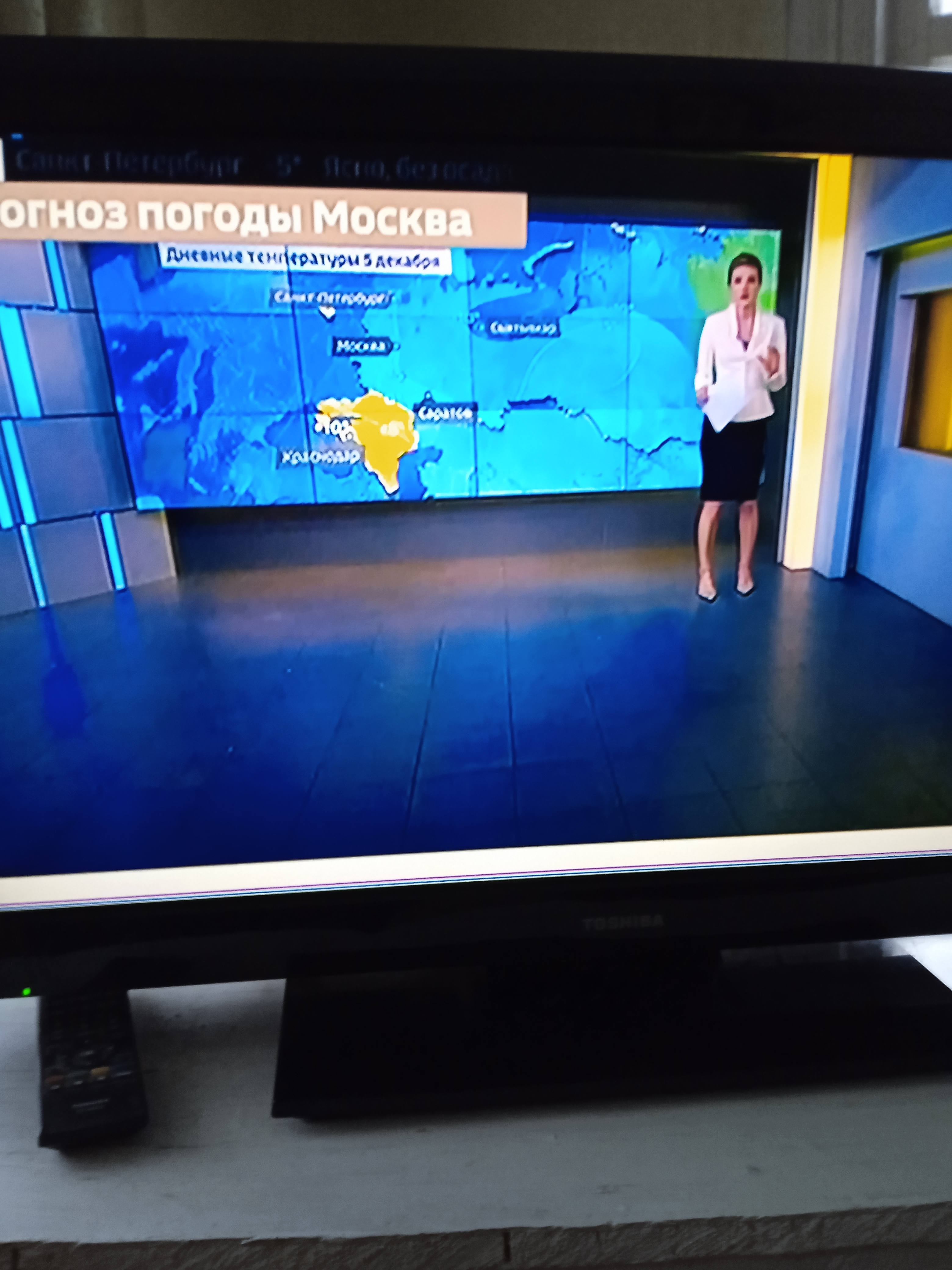

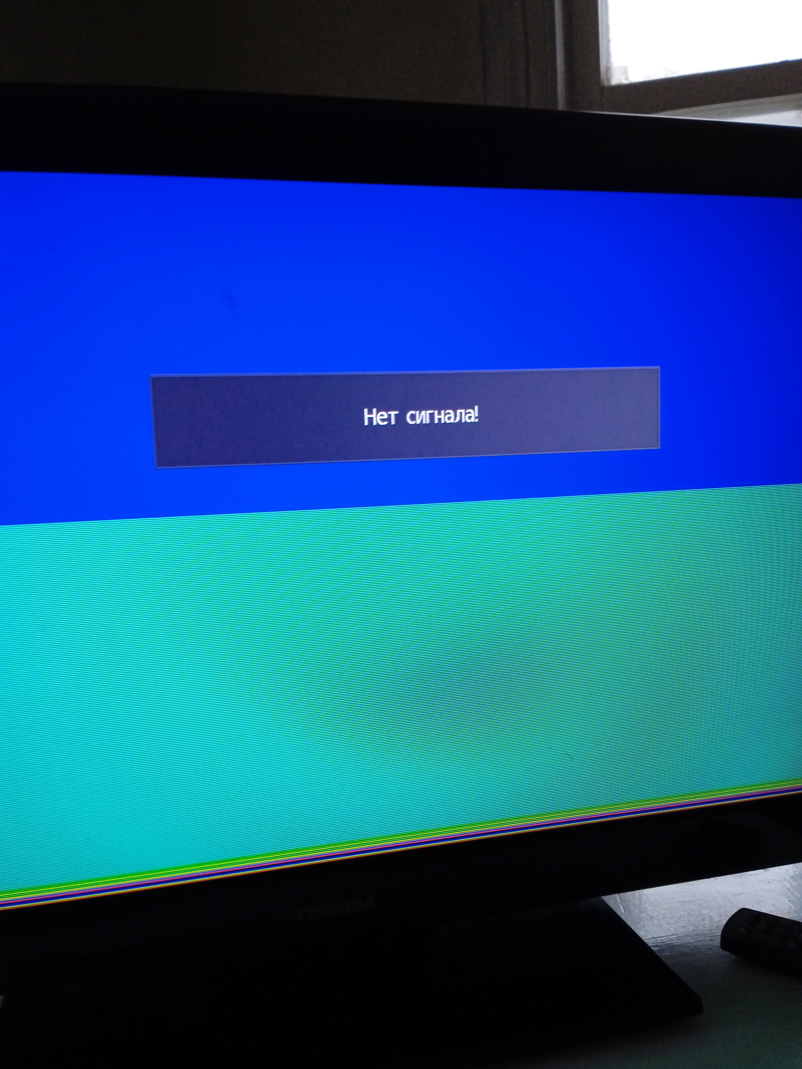

Впервые столкнулся с такой неисправностью: экран разделён пополам, к верхней части претензий никаких, вторая половина двоит и заливает то зелёным, то красным.
Пока холодный изо в норме, не считая полосок в самом низу экрана и через минуту нижняя половина начинает двоить и заливать розовым цветом.
Подозрение падает на T-con (контроллер матрицы). Надо снимать стекло, чтобы добраться, находился у хозяина на дому.
