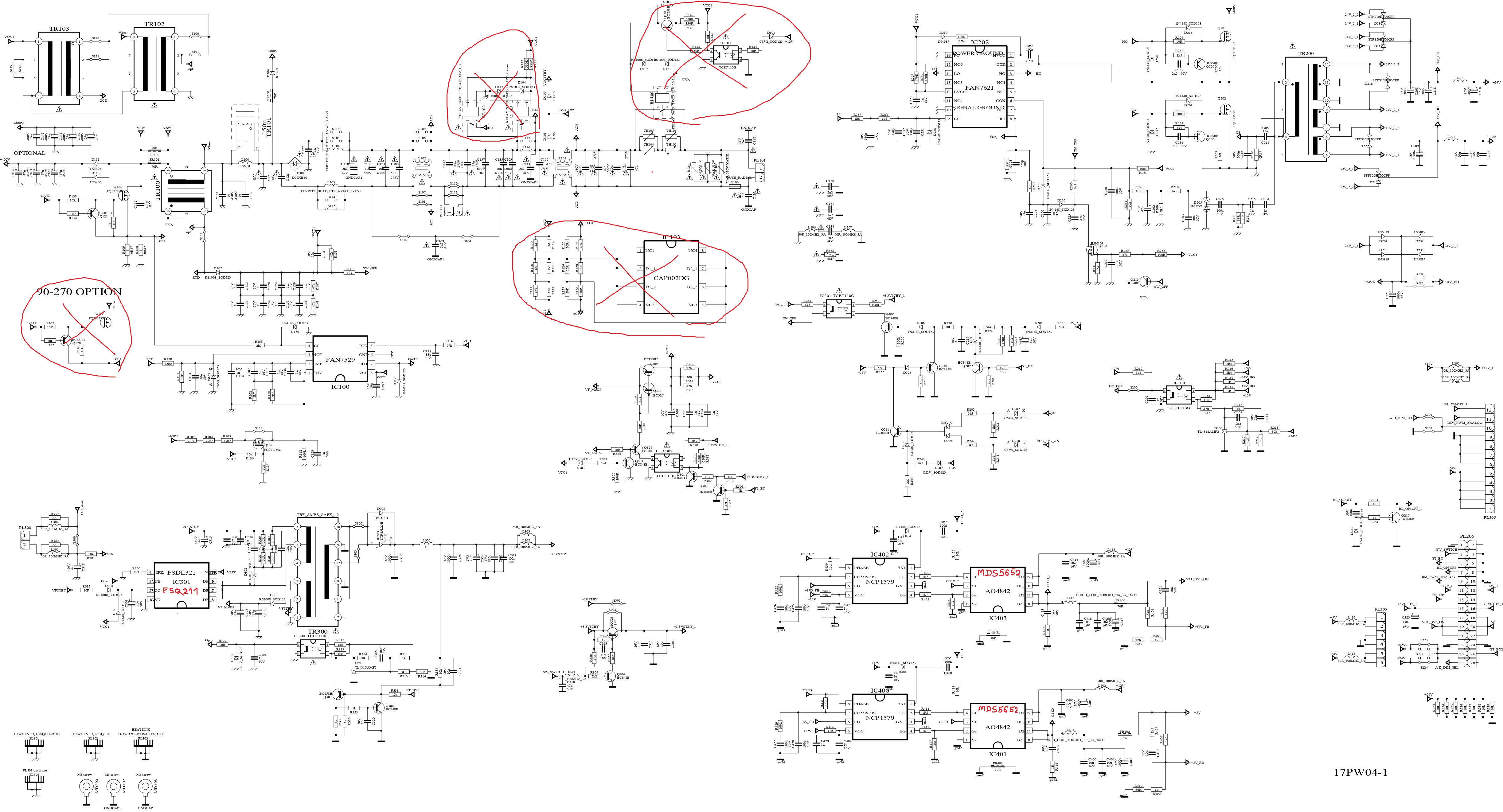

Всем доброго времени. Продолжаю пробовать свои силы в ремонтном деле. Не успел заикнуться, товарищ принес мне очередного подопытного с дачи - Vestel VES32905LED. По легенде телевизор уже был в ремонте, после чего перебрался на дачу и там снова приказал долго жить. Долго лежал в ожидании своей участи. Сейчас у меня на руках только БП, остальное у товарища. Собственно начну с блока питания. А остальное добавлю по ходу пьесы. Полностью идентичную схему я не нашел, хотя тут на форуме от этих теликов куча схем. Схему я подкорректировал по основным элементам, прилагаю. По плате много меняных деталей (предыдущий ремонт), в основном конденсаторы и резисторы. Транзисторы все целые, по высоковольтке обрывов и коротышей нет. При подаче напряжения на плату БП, заметил такую странность: лампочка мигает, гаснет (конденсаторы зарядились). Потом лампа снова мигает 3-4 раза с уменьшающейся яркостью. На толстых электролитах напряжение держится после отключения питания в пределах 350в. Ощущение, что какой-то конденсатор все таки дурит судя по этим мигусикам. Буду постепенно проверять и добавлю замеры. Есть соображения по этой странности? И еще сразу вопрос наперед: на выходе БП сразу два ST_BY. Не очень понимаю, они разные части схемы запускают?
Плохо!
То есть все шо в красном отсутствует?
Newyurok писал(а):
в пределах 350в.
А до отключения?На каких именно? Если по выходу PFC то там должно быть не меньше 400 вольт
Не факт! У тя БП без нагрузки ХЗ как он себя ведет.
Это где? Это что? На выходе БП есть две напруги 12 и 24 с их разновидностями и больше ни чего.

Остатки от телевизора я пока не стал брать, просто некуда ставить, мну супруга выгонит))) но если что то необходимо будет, я смогу взять и уточнить.
Что красным на схеме, да, отсутствует. Обвязка тоже частично отличается, но в целом как на картинке.
Напряжение замеряю на с101, с103, с106. Оно скачкообразно (как мигает лампа) доходит до 384в. На выходе все напряжения присутствуют. Единственное, что вместо 3.3в оно 4,2в. Это полностью без нагрузки и никакие контакты не замыкал.
Что касается запуска схемы. Я думал, что при подаче питания на БП - работает исключительно дежурка. Далее я даю понять БП, что пора просыпаться (как было с предыдущими двумя теликами) замыкаю stby на землю и бп запускается - появляются все напряжения. Здесь же все напряжения присутствуют сразу. А вопрос двух stby возник потому, что на ныходном гнезде из два. Либо я что то не понимаю.

Напряжение меряю относительно того, где меряю. Если в цепи pfc, то относительно сетевой банки. Если на выходе, то относительно массы на выходных клеммах. Заметил, что после многократных включений мигусики стали с большей частотой и меньшей амплитудой. Если подольше держать сетевое напряжение на плате, то после вкл выкл лампа уже не мигает. Сейчас пробежался по части pfc и линии 3.3в, все номиналы в пределах нормы, единственное, что вместо резюков 319, 322 и 323 стоит заводской элемент без опознавательной маркировки (по форме как керамический конденсатор, но более темного коричневого цвета) и имеет нулевое сопротивление. А по схеме должно быть что то около 7ом. Ну и электролиты пока не проверял еще.
