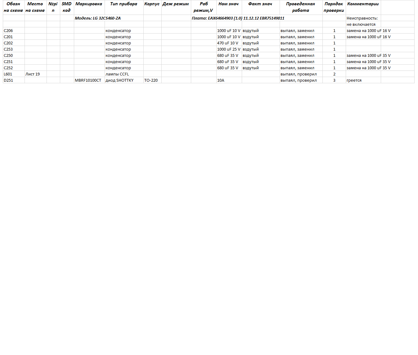

Всем привет. Решил попробовать свои силы в ремонте LCD. Парочку штук восстанавливал, но там только светодиоды менял и перепрошивал eeprom и SPI. Этот пришел с неисправностью: включался... потом всё хуже... потом не включается. Проведенная работа и замеры (может не все напряжения промерил) прикреплю в файлах. Докопался до T-CON.. прыгают напряжения VCH_0 и VGH_E от -6,8v до 26v. Заказал T-con б/у. Он в пути. Но возник вопрос. Надо ли перепрошивать NAND? И второй. Какие осциллограммы надо проверить на оперативках? Осциллом еще не лазил.... Подскажите, кому не лень... добрые люди..
Проведенная работа.png [ 39.06 КБ | Просмотров: 13789 ]

Прошу прощения за отсутствие. Это была моя тема с которой замеры здесь в приложении.. Там еще есть осциллограммы и логи.. Еще раз прошу прощения... Я когда создал тему, она не прошла. Я думал... ну не важно.. Мне перенести все осциллограммы сюда?

Красным я измерял до принудительного запуска инвертора, после замены конденсаторов...
