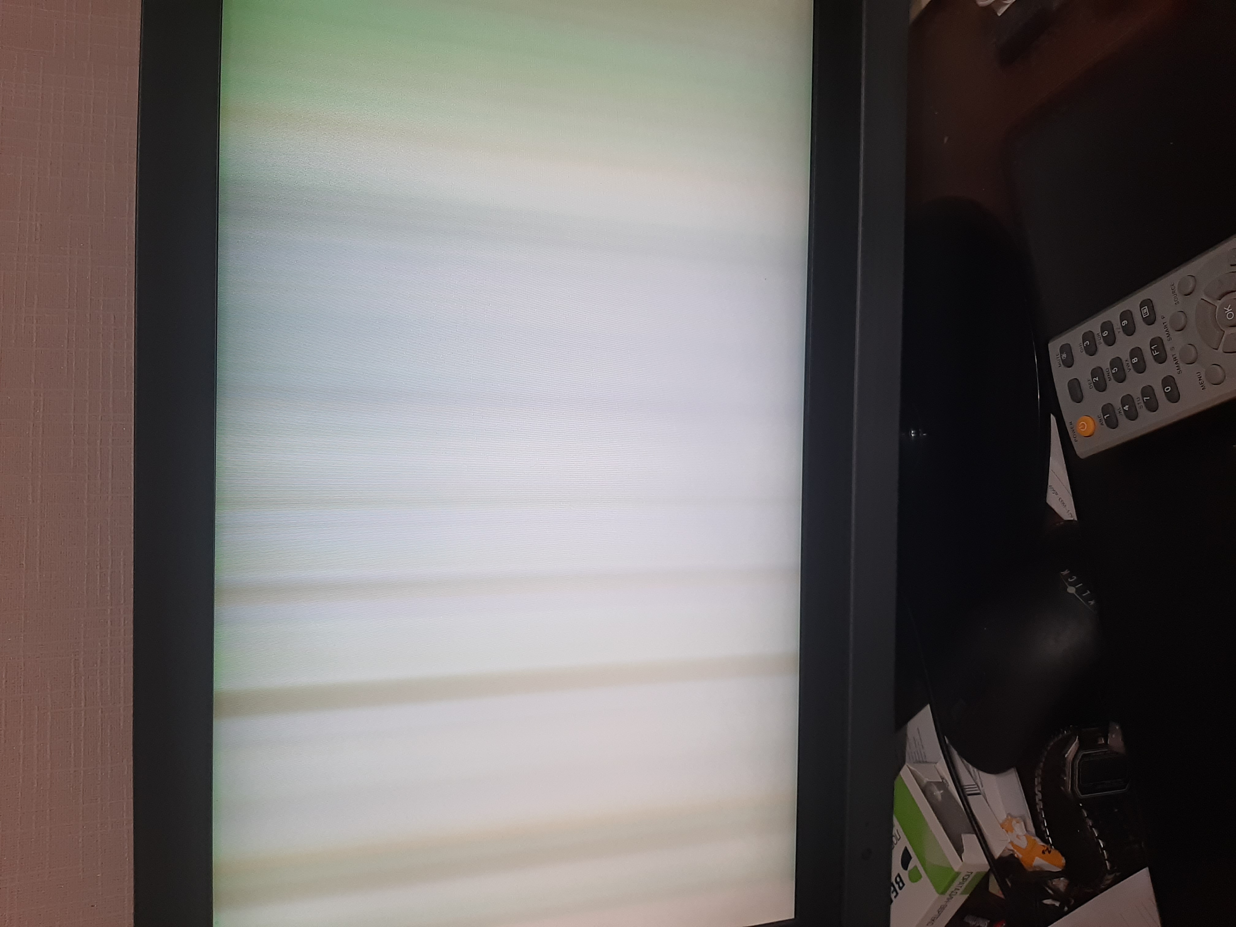

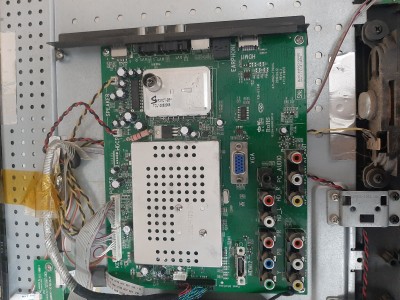

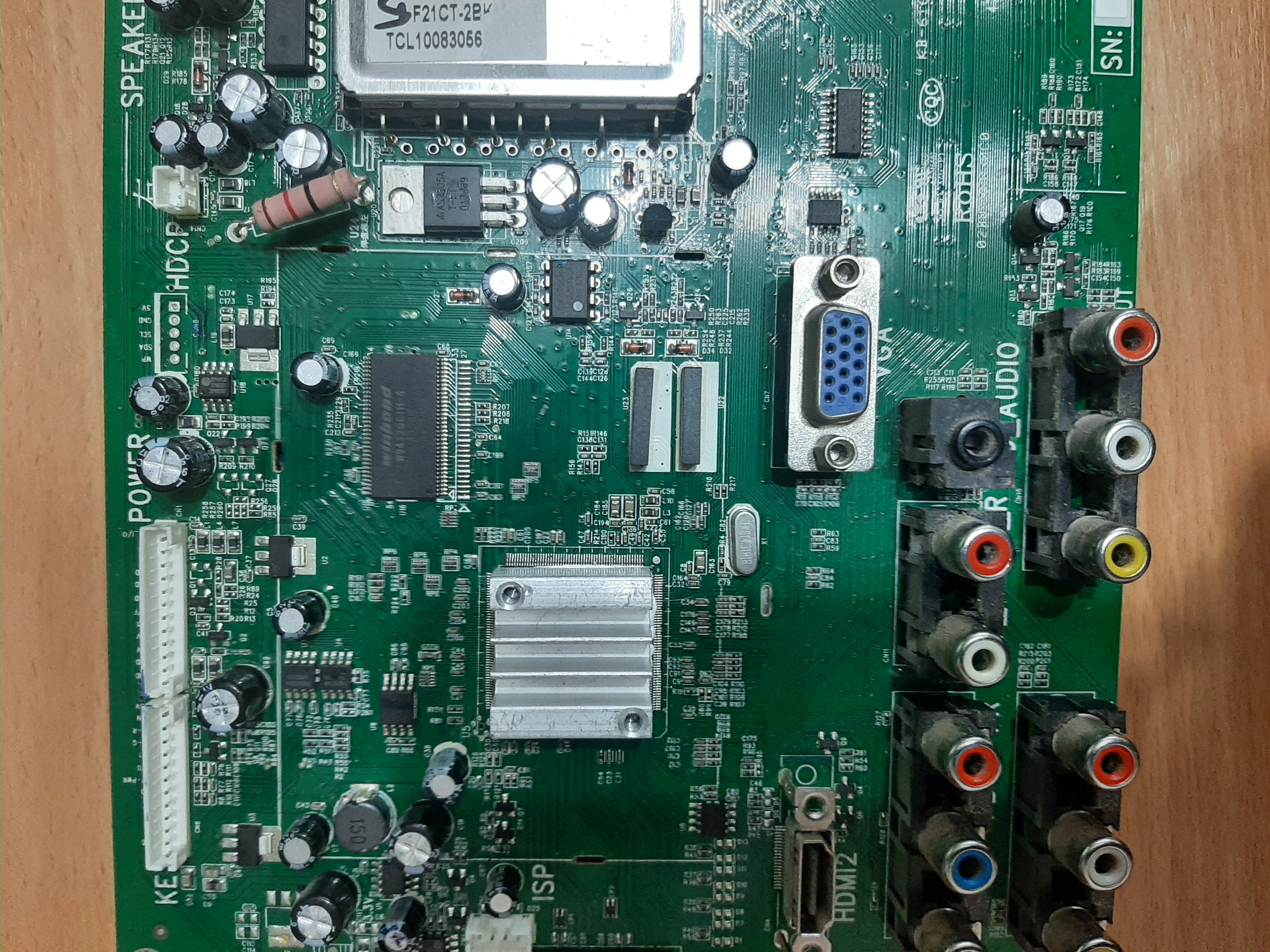

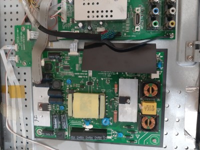

Телевизор Рубин RB-22L1F. Состав:Шасси 471-01А2-T76D1G. Матрица LTM230HTO1. Б.П K-L-NM1-01A2-21401G.Процессор MST6M16JS. Флеш-память F16-100HIP. Тюнер F21CT-2BK. Проблема в том,что вкл.из Д.Р,на экране вертикальные светлые размытые полосы,которые перемещаются согласно сюжету.Выкл. в и снова вкл. появляется изображение. Постоит в Д.Р несколько минут и опять светлый экран, пока не переключишь.В Б.П кондёры поменял.Все напряжения есть.Флеш-память F16-100HIP перепрошил,толку ноль.Очень нужна схема на данный аппарат.Если есть у кого,поделитесь.Прошивал по совету из другого форума. Напряжения 12v.5v,3.3v 1.8v присутствуют.Что при дефекте,что и в нормальном режиме.

Так будешь просить точно никто не поделится. И жадность тут ни причём. :D Хотя не знаю чем тут схема может помочь если даж нет никаких замеров напряжений,есть ли пульсации, БП, майна и тикон если такой имеется, до и после проявления неисправности. Это для начала хотя бы. Найти стабы питания на плате схема не нужна в принципе . Кондеры менял, они что были плохие или просто так наобум. И все сразу чёт шьют перешивают. :lol: А с прогревом дефект не пропадает? Можно было и фото дефекта. Нет же полноценной инфы.

Да дело в том что хоть с дефектом,хоть без него, напряжения все в норме,на т-сон напряжение 5 вольт поступает. Здесь получается,что нужен какой-то толчок.Почему при повторном включении,показывает нормально,а постоит не которое время на Д.Р опять белый экран.

Стоят стабилизаторы напряжения,на них указан вольтаж,вот по ним и орентируюсь.Как будто не хватает чего то,может напряжения,для нормальной работы.Всё таки может из за кондёров. Во первых точно не знаю,какой стоит процессор,что бы узнать распиновку. На нём приклеен радиатор.Тогда можно было бы сравнить питание на процессоре до и после.
