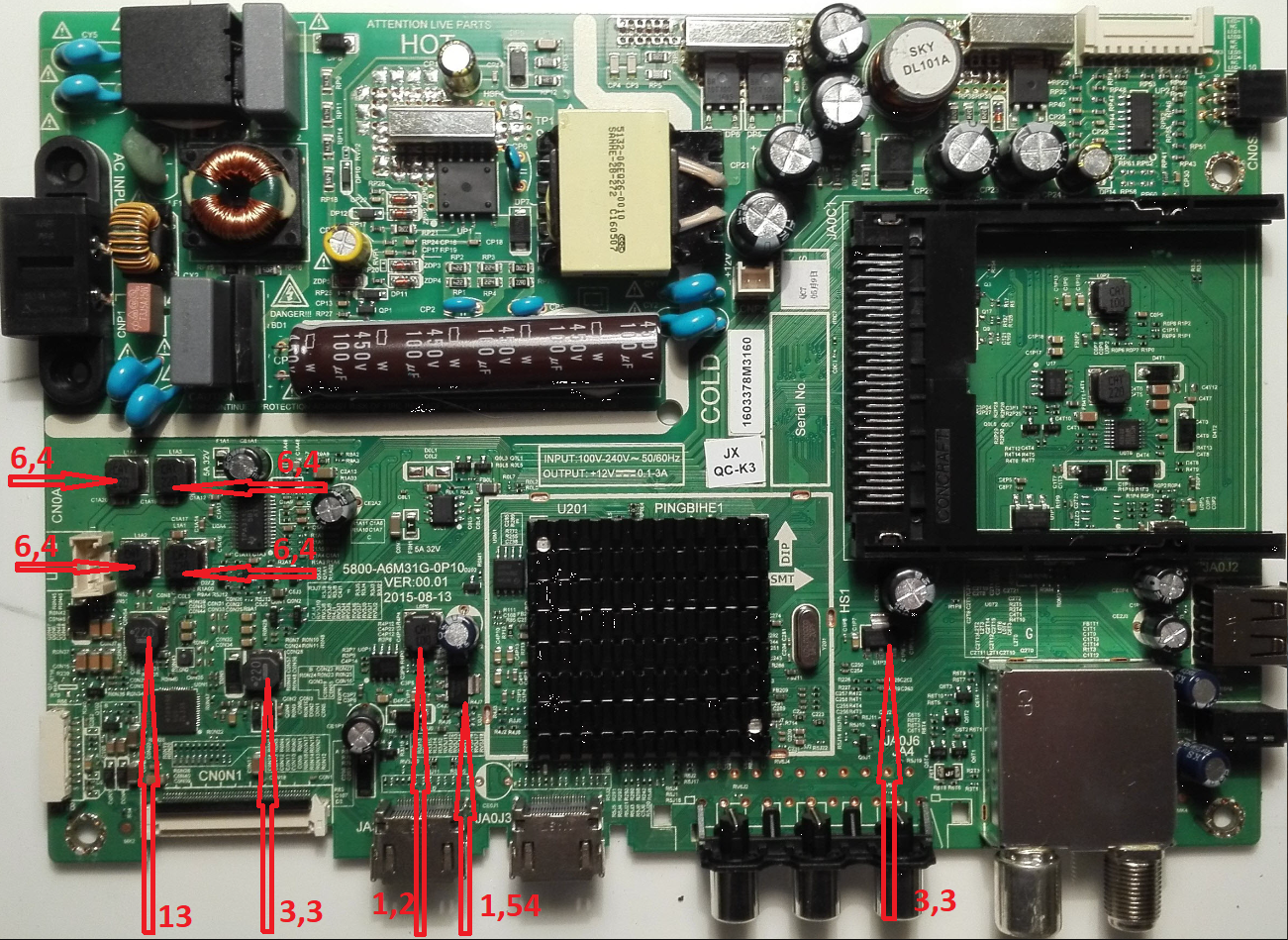

Изображение на телевизоре постоянно зависает с интервалом приблизительно в 2 сек., потом опять включается на 2-3 сек. и так циклически. Звук при этом продолжает нормально работать. В сети пишут, что причиной может быть линейный регулятор AMS1117 на 1,5V (пишут, что на нем плавает напряжение)
Померил на своем : 1,54 V стоит четко без каких либо скачков.
На других стабах во время этих зависаний напряжения тоже не скачат. Может на каких оно меньше или завышено не знаю, схемы нет. Если нужно, могу на фото нарисовать , где какие были. Вполне возможно, что это какая ни будь типовая поломка. Если кто знает , подскажите.

Вот сделал сразу на всякий случай
1.png [ 2.31 МБ | Просмотров: 9561 ]

Встречалась инфа что это матрас так себя ведет... :cry:

Понятно. Что делать только не знаю. Скорее всего отдам без ремонта.
