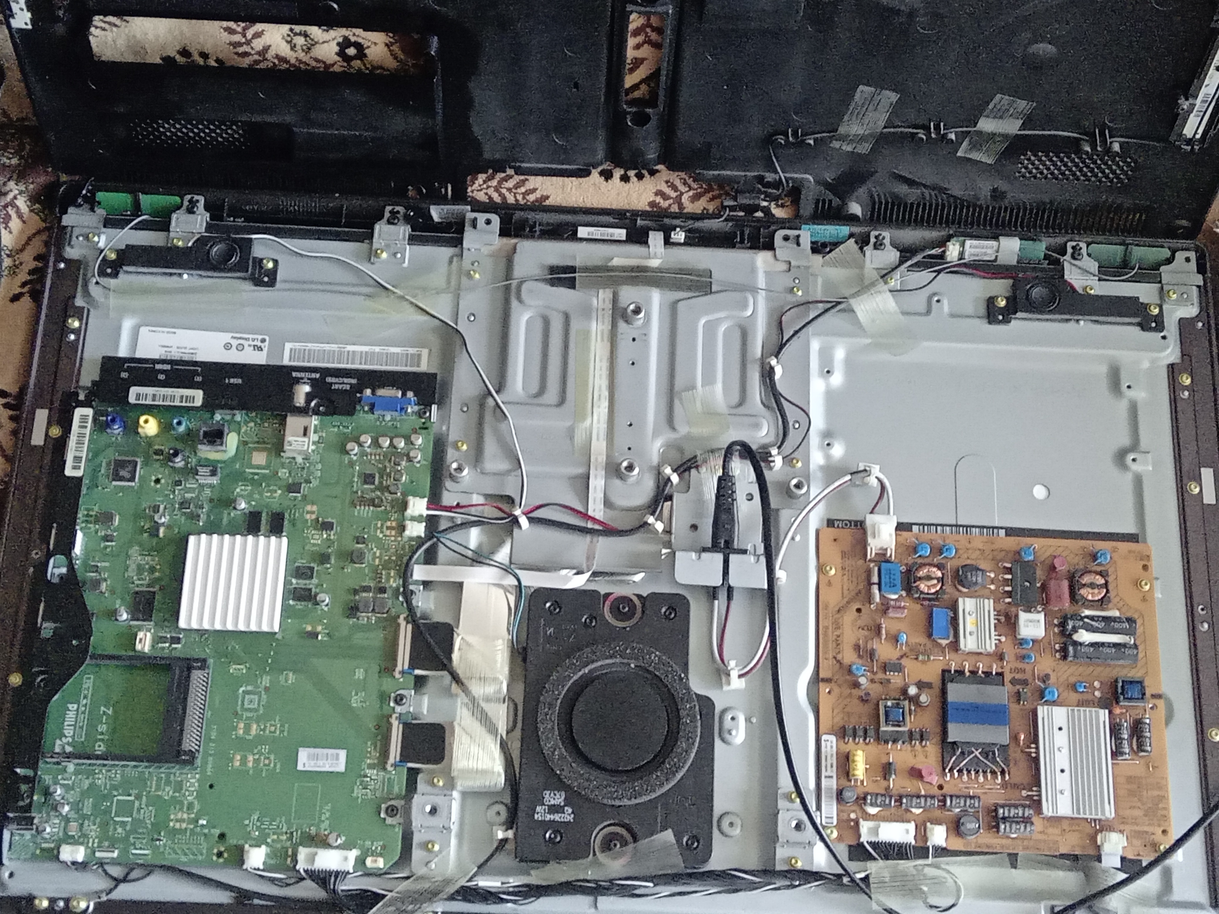

всем привет! телевизор Philips 32pfl6008T маин QFU2.1ELA не включался при включении минут так через 10 минут пропадала 12в а дежурка оставалось, 3.3в подсветка не светилось прогрел процесс феном ТВ завёлся :D напруга перестала 12в пропадать всё в норме подсветка стала светиться при включении 43в приходит на неё индикатор начал работать в режиме ожидания и с пульта включается так ТВ работает вот лог с режиме ожидания снимал и в режиме роботе как щитаете долго ли он продержится не отвалиться процесс если какие ошибки в логи?

Всем привет! телевизор Philips 32PFL6008T при включении индекатор не светился , не включался по питанию приходило 3.3в 12в но через 10 минут 12в проподала подсветка не светилось , прогрел процесс радиатор феном запустился ТВ уже 2 дня работает напряжения в норме 3.3 12в не пропадает на подсветку пошло 40в хотя по схеме 43в должно быть вот его лог в режиме ожидания и а режиме включении ну в режиме ожидания вроде нет ошибок а вот при работе ТВ вроде есть какиета ошибки как щитаете долго ли он проработает ?

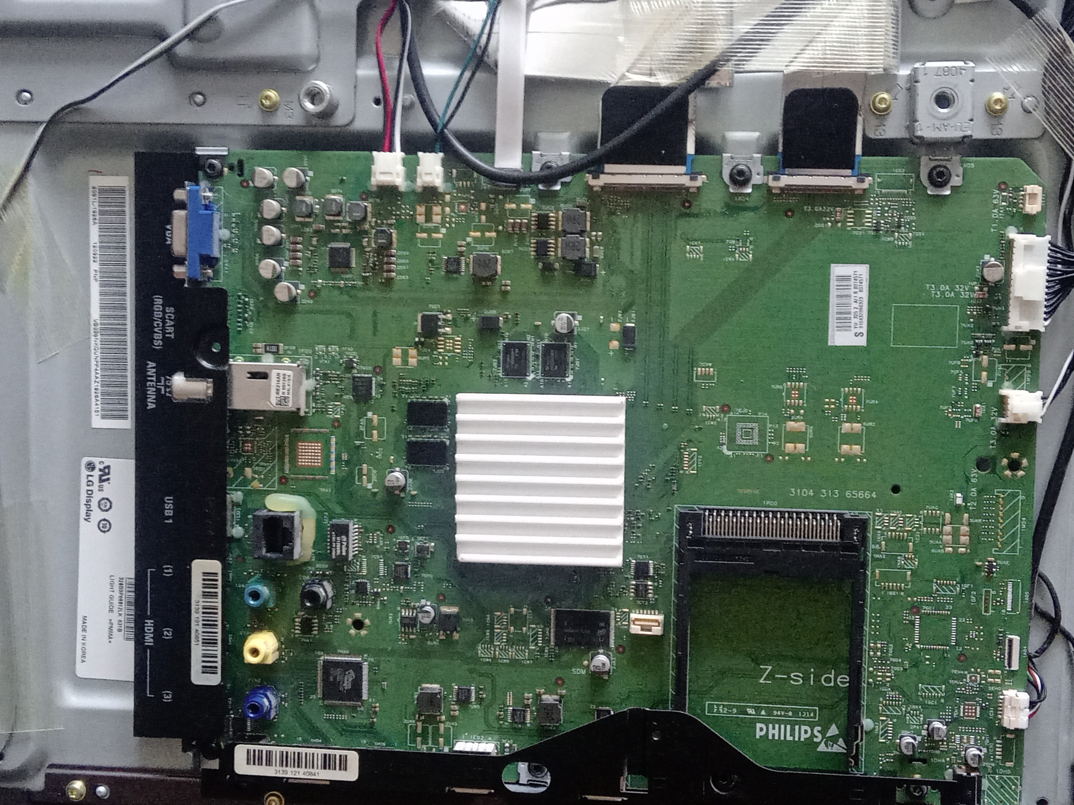

сперва при включении индикатор на пульт не реагировал даже не моргал красным индикатор , да с блока питания при включении было напряжение 3.3в 12в но при этом индикатор не горел примерно так минут через 10 , 12в пропадала оставалось только 3.3в тоесть дежурка прогрел феном маин плату тоесть радиатор процесс тоесть да на шарах плата QFU2.1ELAM это её номер 310432868323T после как подключил маин плату при включении загорелась дежурка красный индикатор, нажимаю с пульта ТВ включается и загорелась подсветка ну да 40в по схеме 43в появилось напряжение 12в .3.3в не чего не пропадает напряжение в норме стабильно Далия я снял лог при дежурка в режиме ожидание ТВ читает лог нормально а вот при запуске ТВ какиета ошибки лезут хотел спросит как долго он продержится по большому счёту рыбол нужен ему .

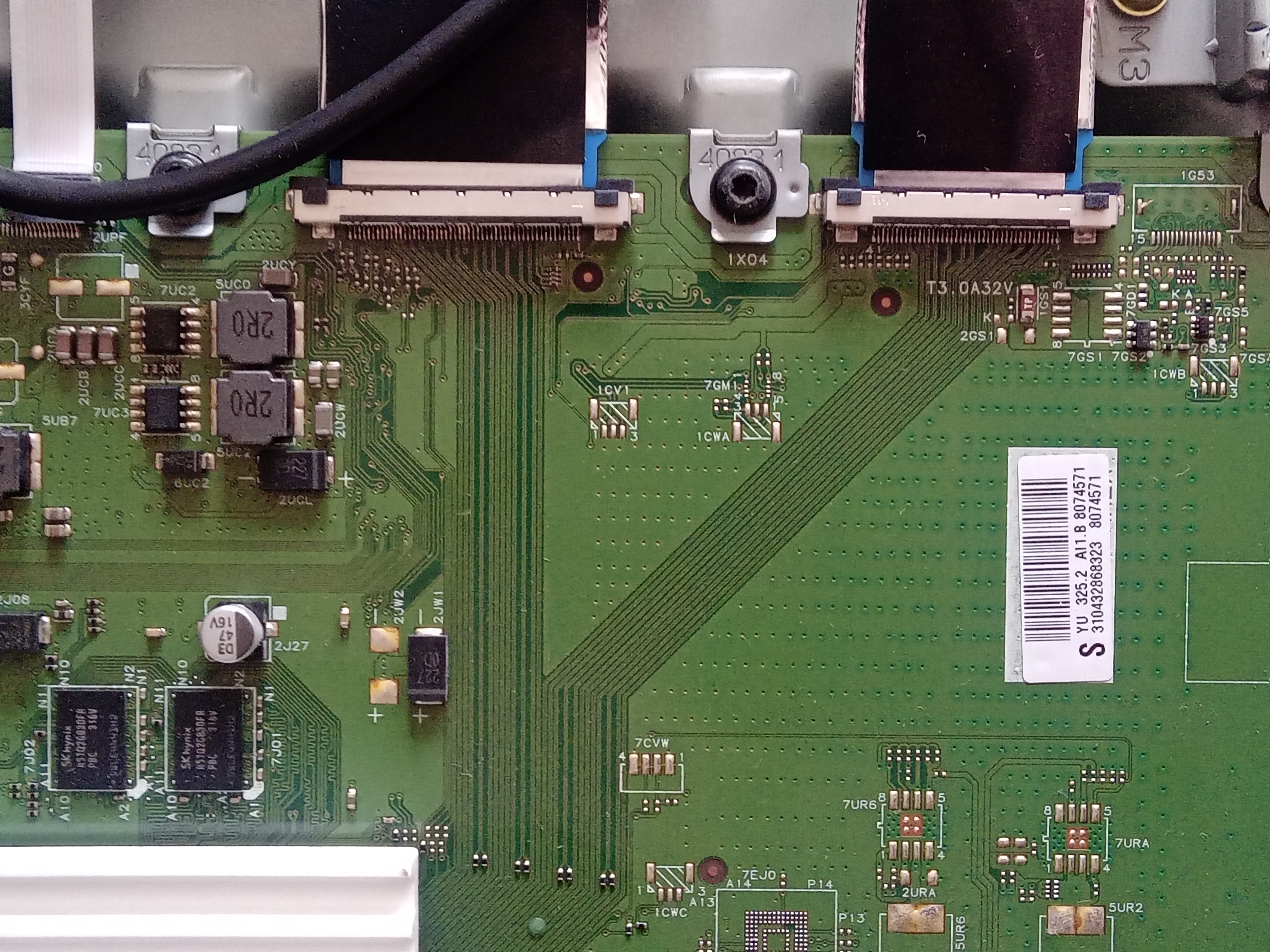

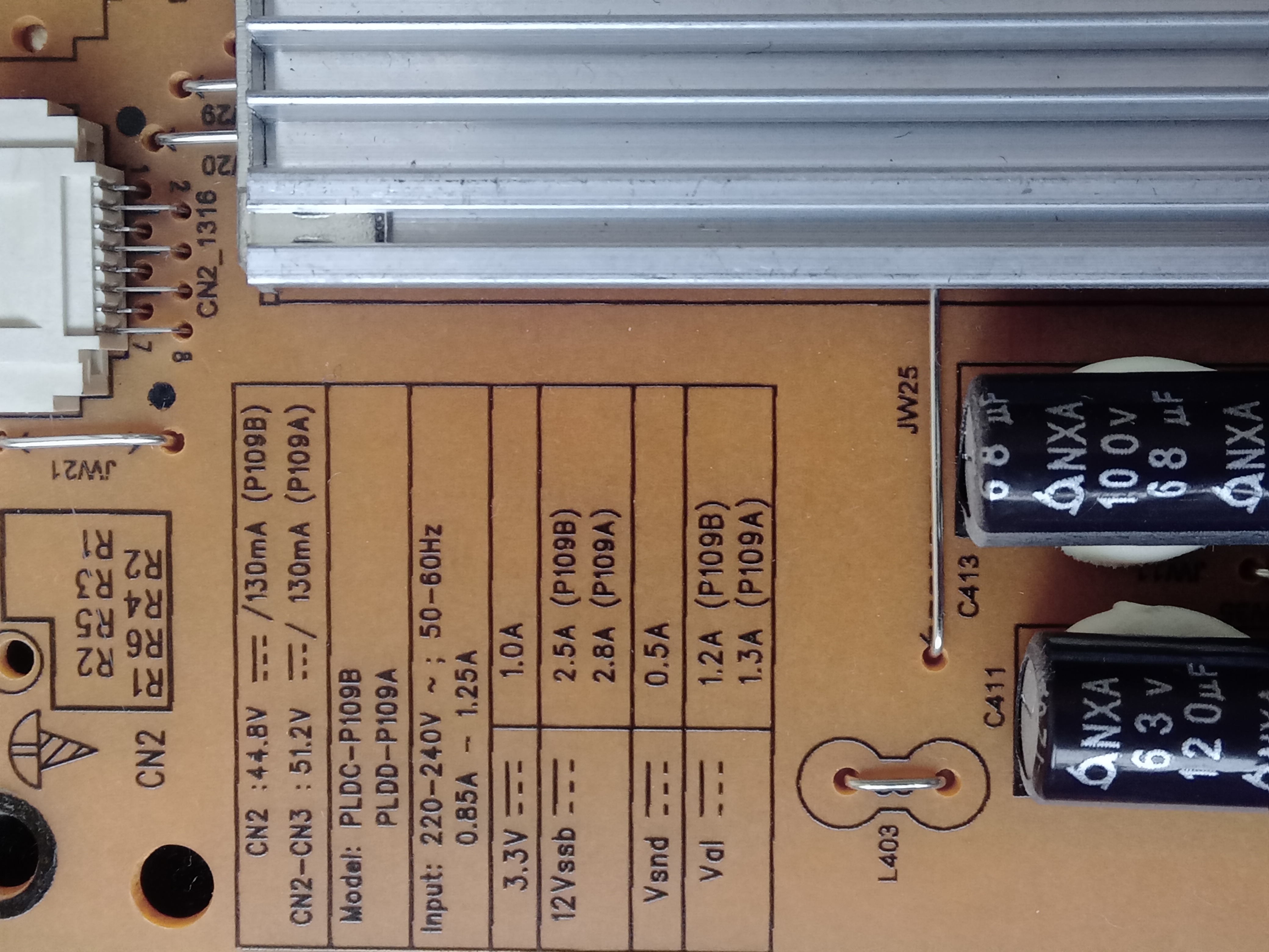

добвал его фото

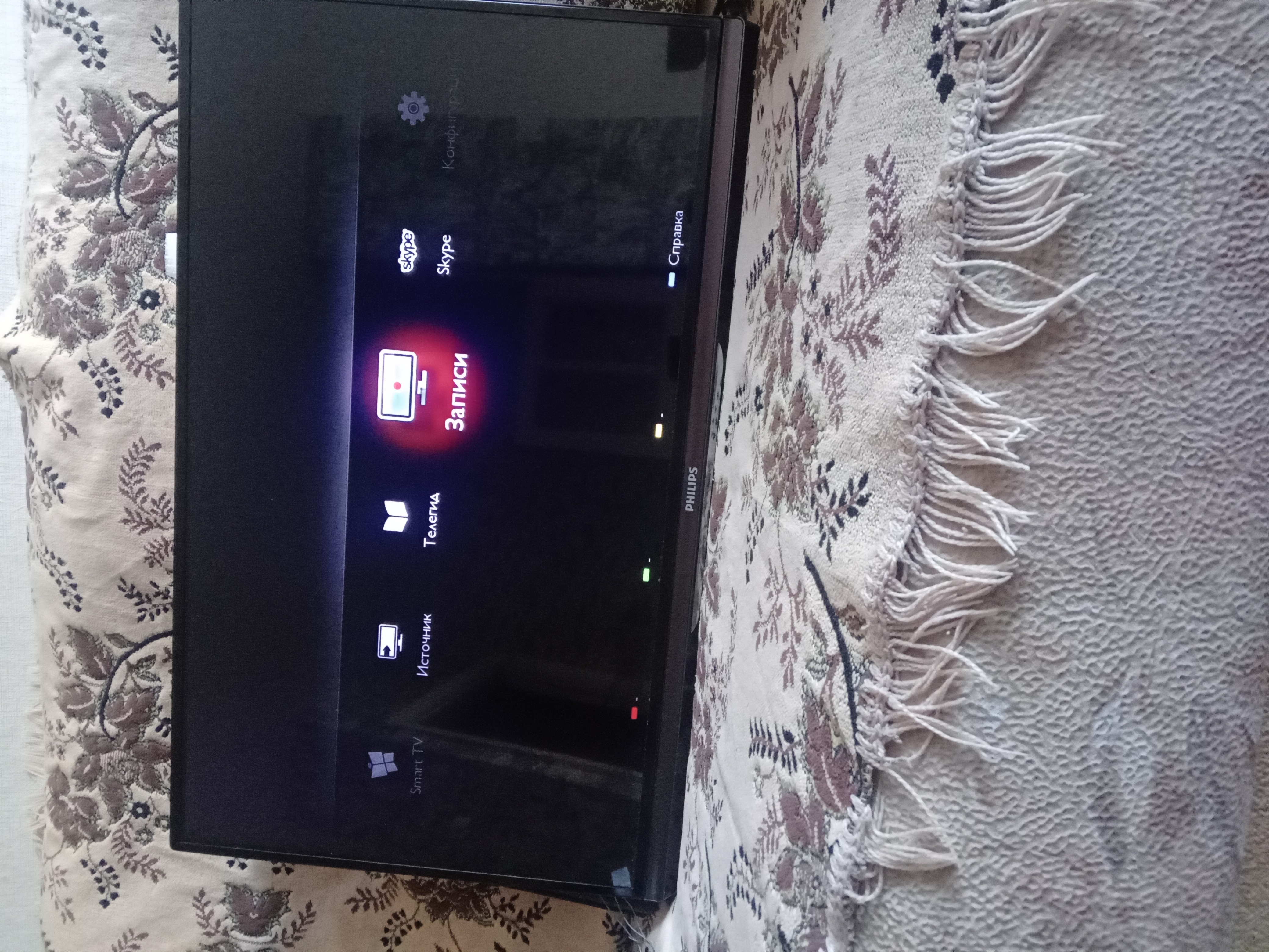

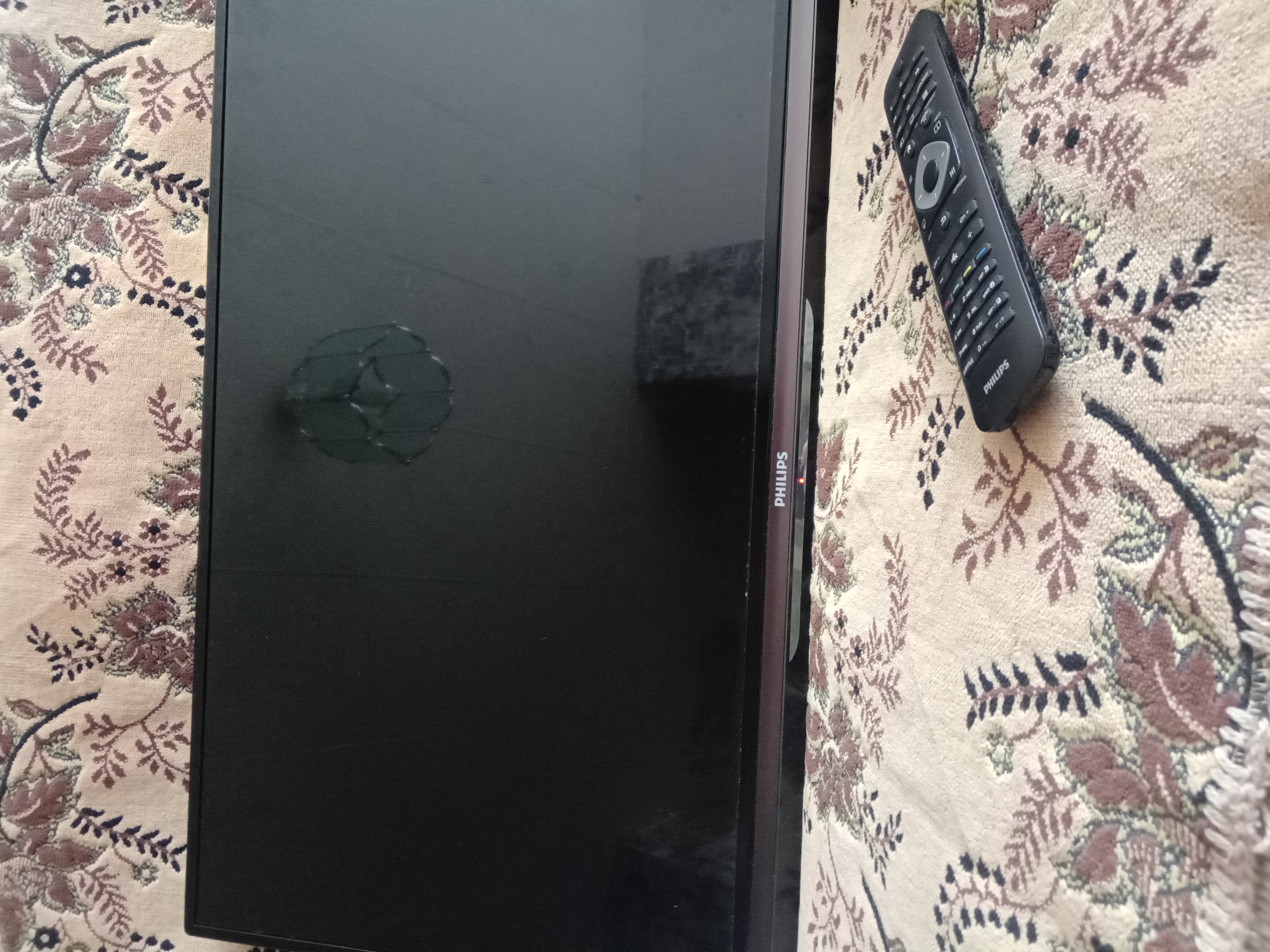

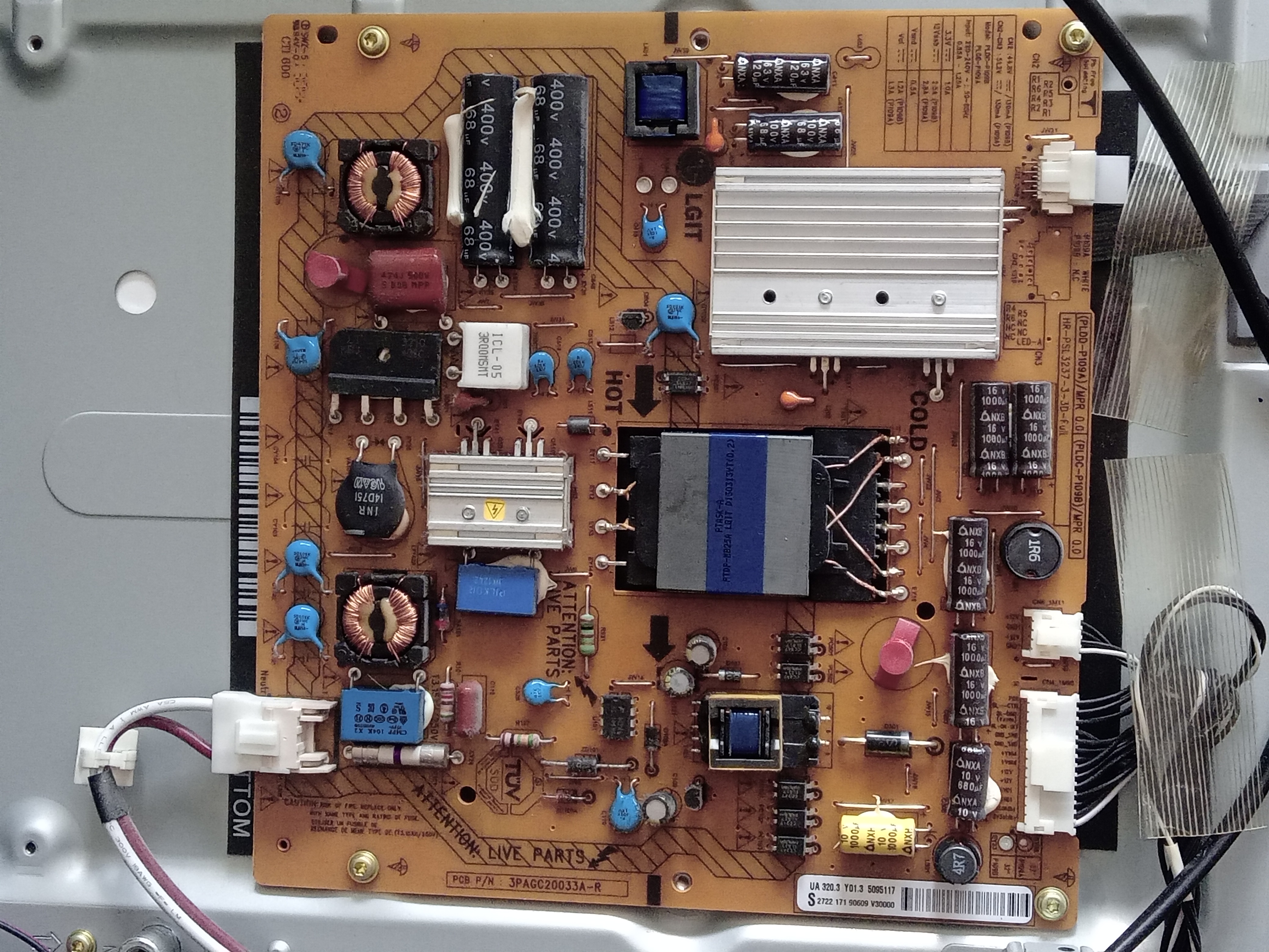

сейчас включается всё ок ? лог прочитал выше выкладывал .вот лог во влюченом состоянии ТВ мне кажется есть ошибки или нет ?

 Заголовок сообщения: Re: как почитать лог Philips 32PFL6008T
СообщениеДобавлено: 29 сен 2023, 20:41
ХЗ, всякое бывало... Иногда на год хватало простого прогрева, а иногда и через пару дней глюки начинались.
sany111 писал(а):
рыбол нужен ему
скорее всего да.
Не хочу обламывать, но иногда ребол тоже не помогает- сначала вроде все по фен-шую: если с прогревом все восстанавливается, то сначала прогон "до победного", потом ребол.
Но бывало что и после ребола тоже толку нет- видимо сам проц так чудит: что-то там внутри с прогревом припаивается, что-ли, ХЗ...
