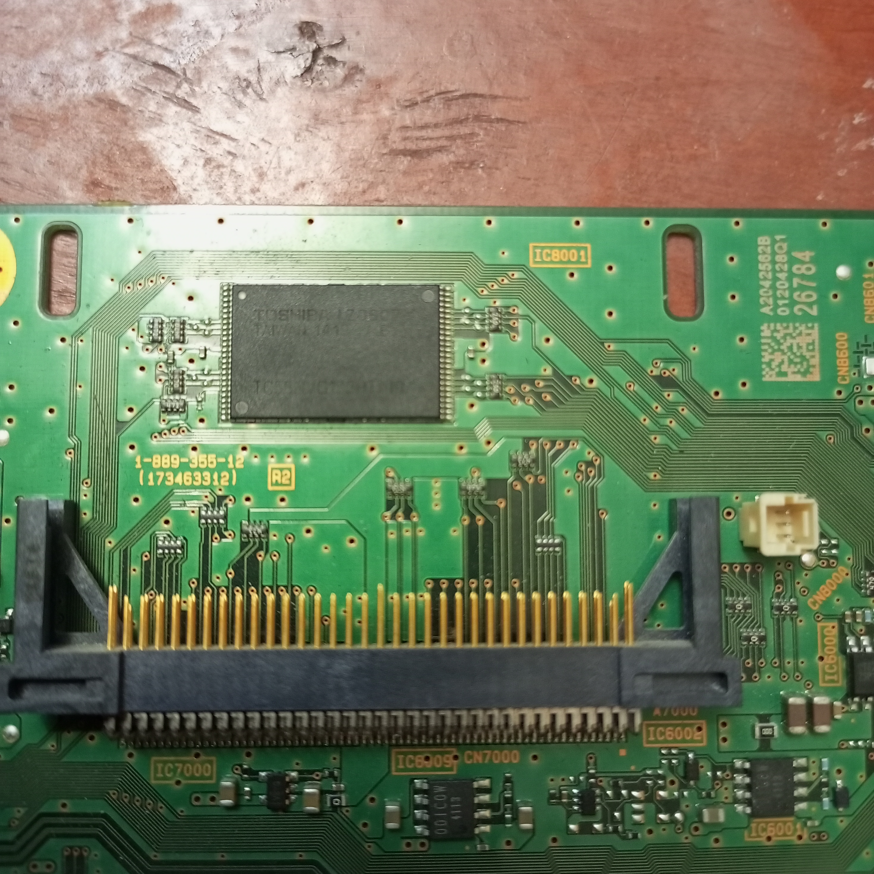

Main board 1-889-355-12(173463312)

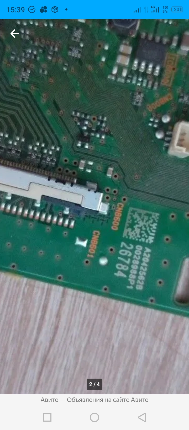

Возле шлева QR A2042562B 0120428Q1 26784

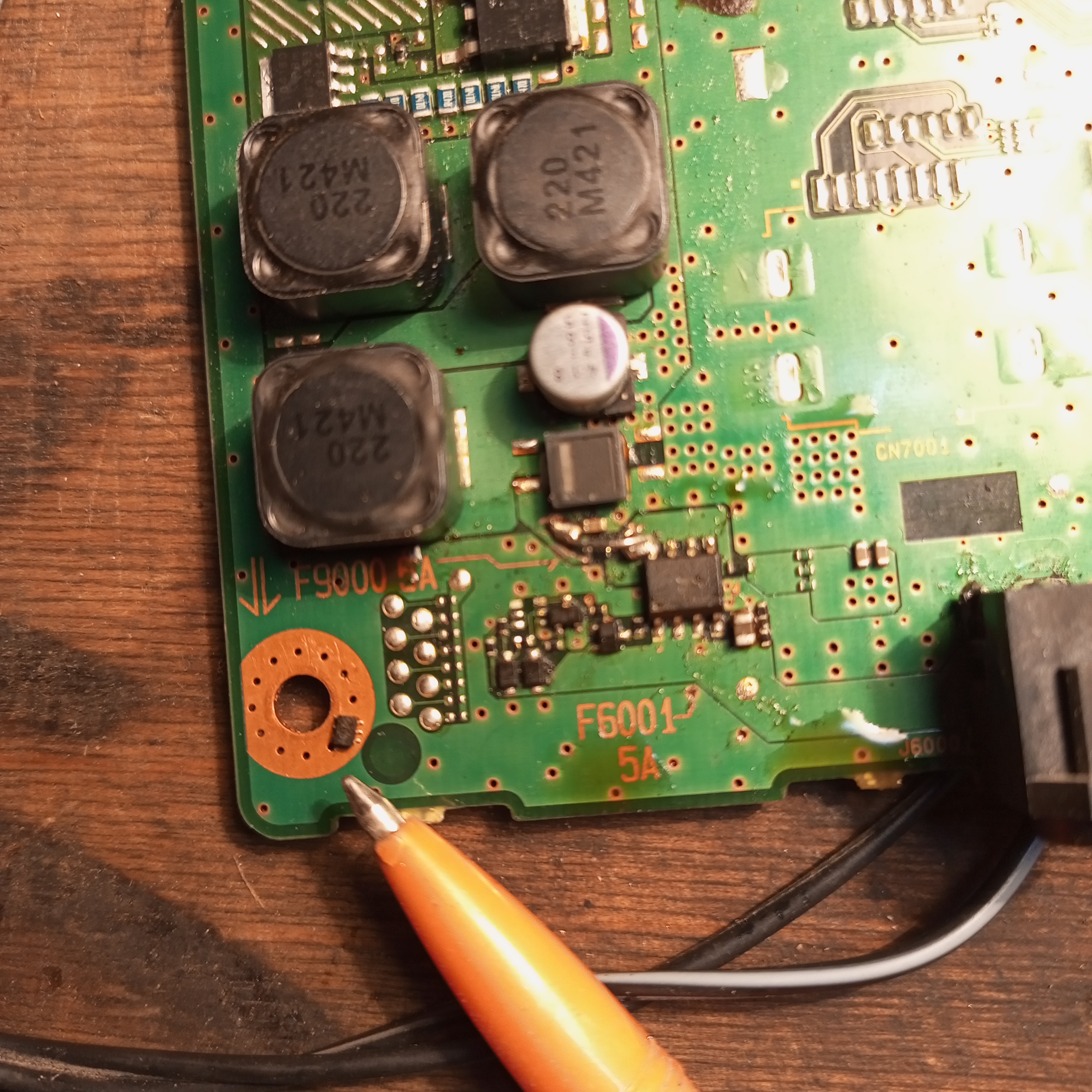

После стрельбы и КЗ отдельного блока питания на Майне коротнул контроллер на входе, перегорел предохранитель. Короче перекопал Я этот Майн, пошло питание на проц...но так и не запускается...
Решил поменять этот Майн. Но запутался я в выборе этих плат т.к в других телевизорах этой модели стоят майны с номером 1-889-355-13. А при поиске 1-889-355-12 выдаёт интернет что эта модель для ТВ с 32'.
И QR возле шлейфа, что это за информация такая?
Помогите. Запутался....

Предохранители все проверил? их там несколько мелких таких. И как всегда мало инфы. Все ли напряжения есть на майне. Что с индикатором? Хоть какая индикация есть? Нет типа панели. Майн же под панель нужно подбирать по любому. Как будто первый день на форумах. :D

Serga то что родной майн умер это мы поняли, что в данный момент происходит?Напруги, индикация и т.д

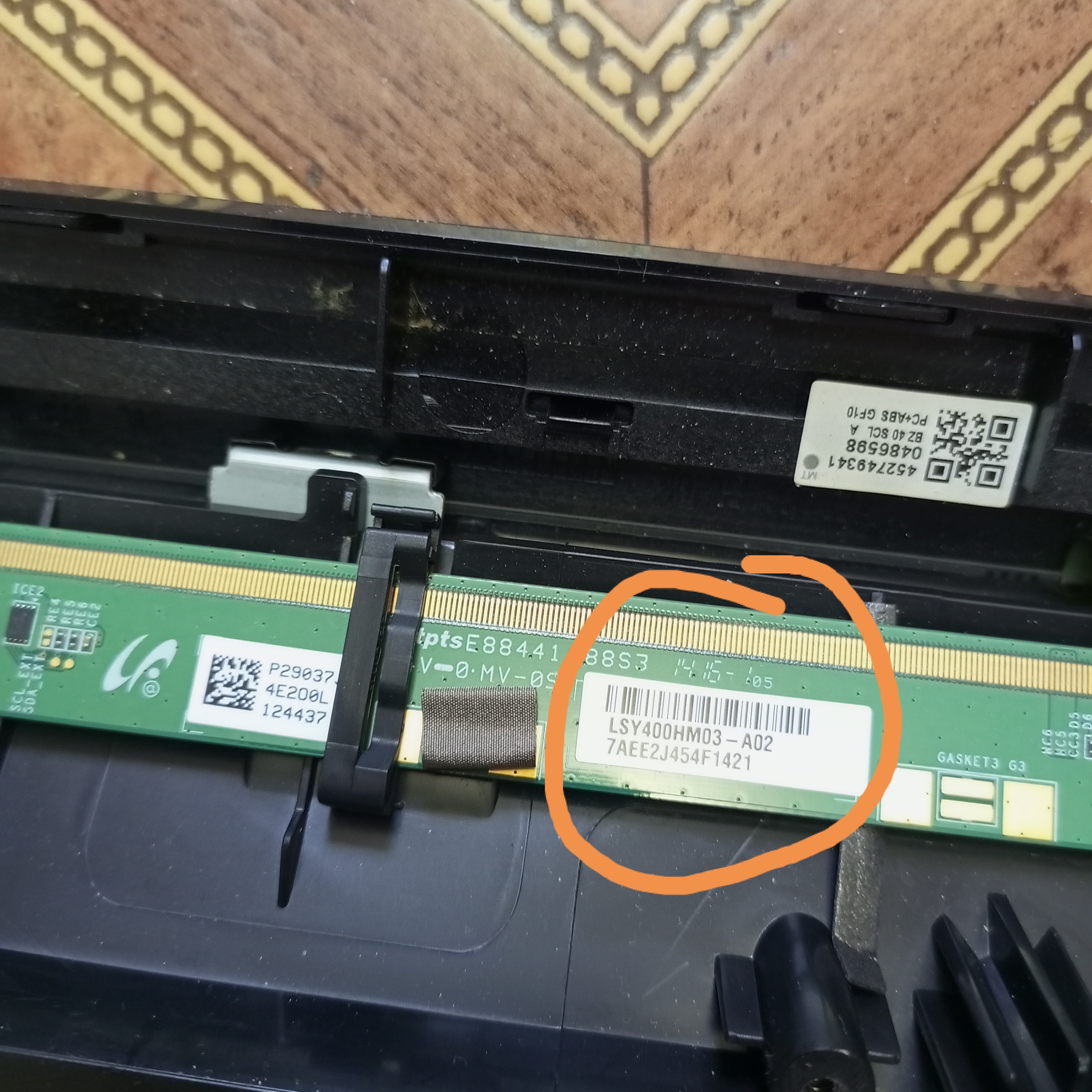

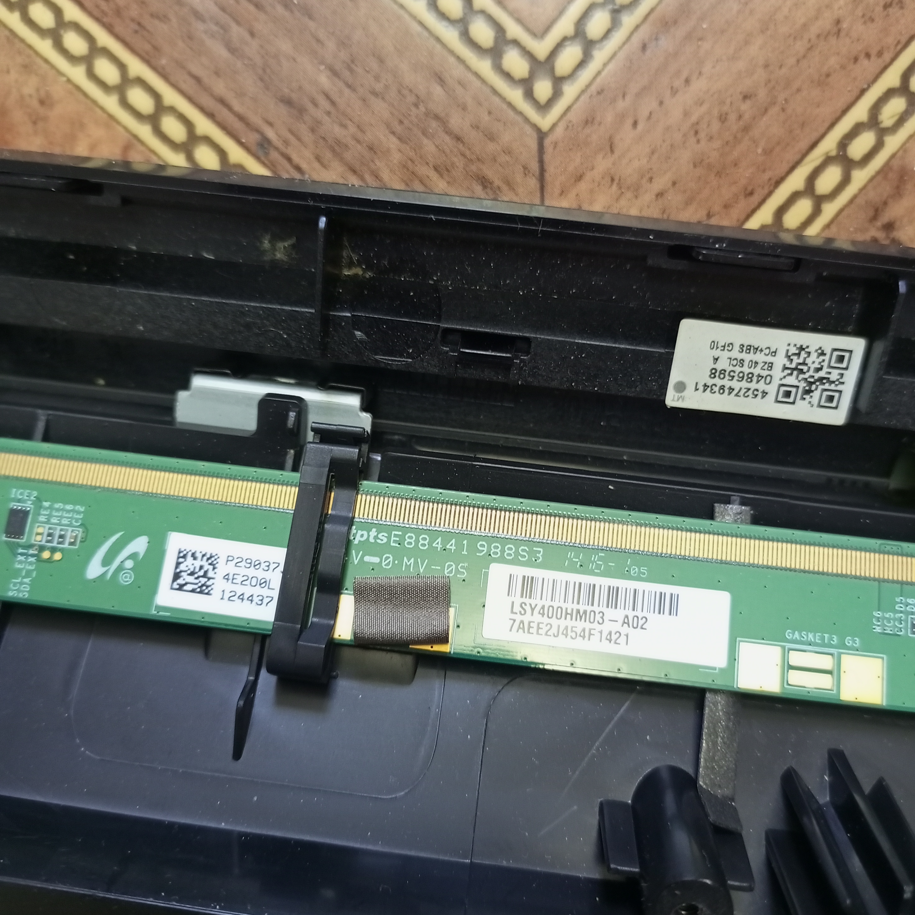

Панель матрицы?
А напряжение 19v даю минуя контроллер и ключ. В цепи появляется 3в, индикатор не светится.

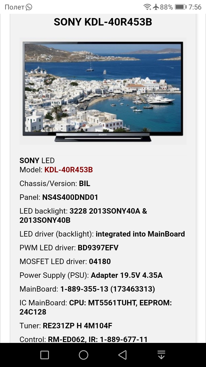

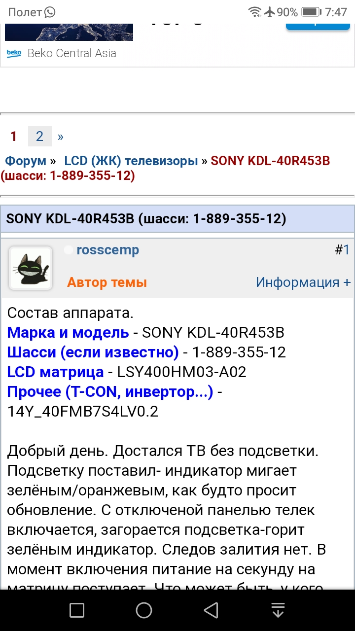

Минуя ничего делать не надо. Все должно работать в схеме. К стати увидеть бы её. Спрошу ещё раз про предохранители. Смотри скрины и сравнивай по своей панели какое шассси.

Я так понимаю надо искать именно 1-889-355-12(173463312)...
