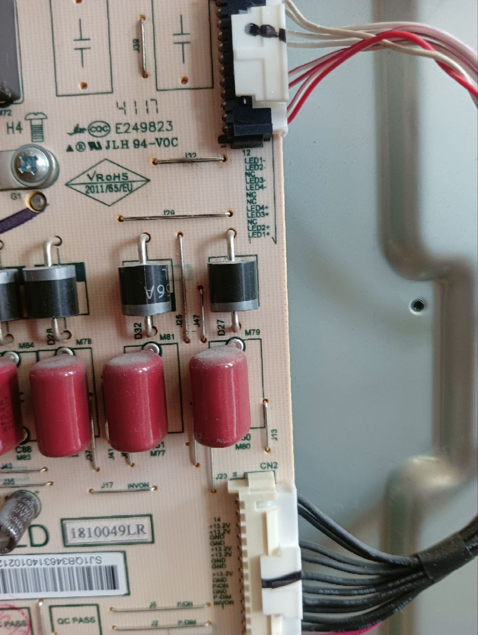

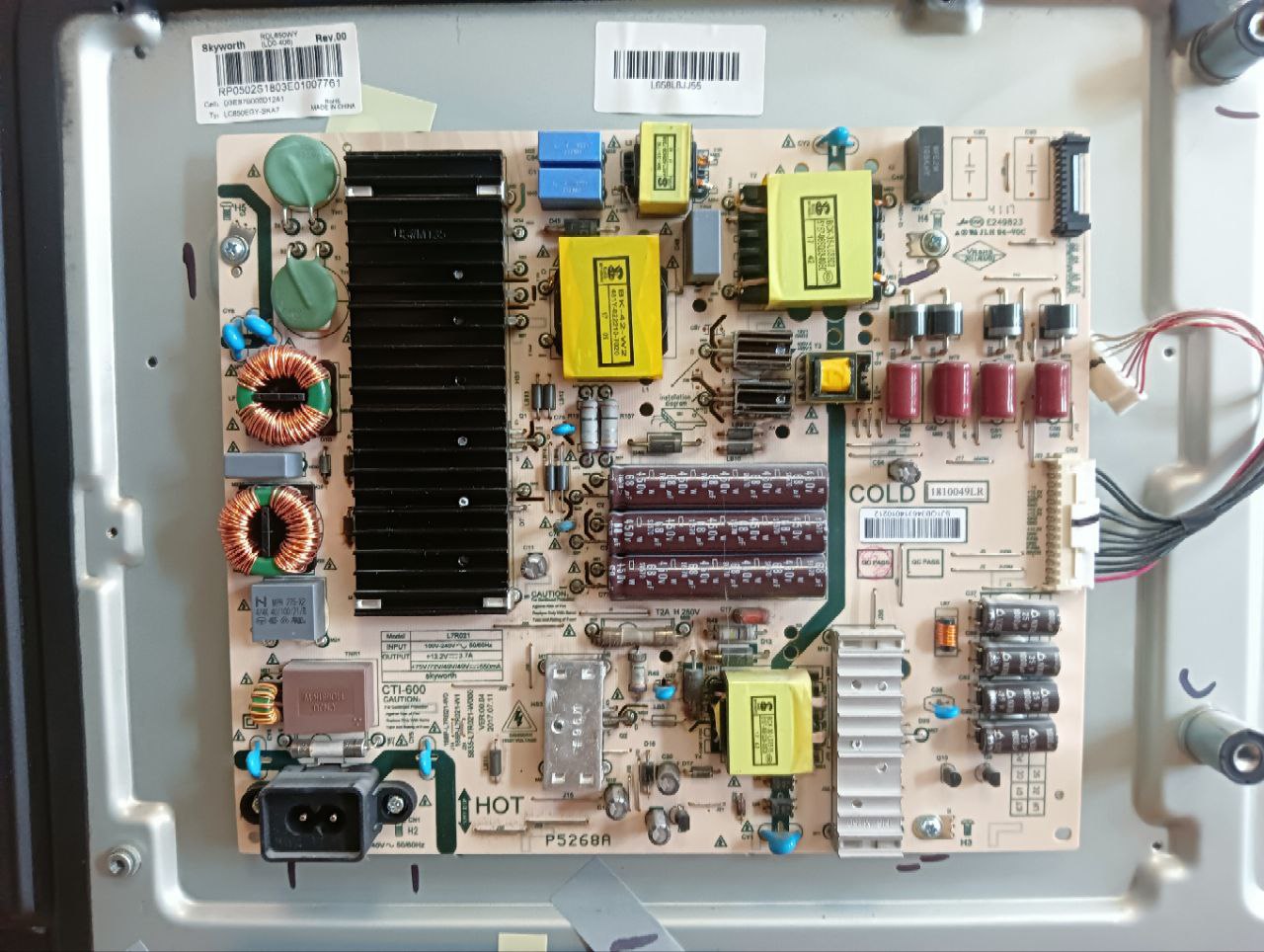

Господа, помогите начинающему ремонтнику. Только осваиваю компонентный ремонт, обычно модульным обходился. Занимаюсь всем, но в основном смартфонами. ТВ приносят редко, в основном с проблемой подсветки. Тут тоже принесли агрегат, но он 65 дюймов. Симптомы классические- при включении загорается на секунду экран и потом гаснет. На пульт реагирует, изо на просвет видно. Был бы он поменьше, я бы сразу начал с осмотра светодиодов, но тут просто не могу в одного с этой матрицей справится. По этому решил осмотреть плату БП. Еще раз повторю- я не спец в компонентном ремонте, схемы на этот ТВ не нашел. Решил замерить сопротивление на коннекторе LED. И вот что мне показалось странным- внизу коннектора есть подпись, где сказано что есть 4 пары, верхние LCD-, нижние LCD+, так вот пара LCD1+ и LCD2+ звонится на землю и пара LCD3- и LCD4- тоже. А вот LCD1-, LCD2-, LCD3+, LCD4+ нет. Я предполагал что все LCD- должны звонится на землю, а все LCD+ нет. Я ошибаюсь, или так и должно быть?

Смотря какая схемотехника у драйвера подсветки. Смотри по плате что куда идёт. Для проверки линеек нужен тестер подсветки. Но мне кажется что без разборки не обойтись все равно.

Обычно в больших моделях подсветка разбивается на несколько ячеек. Ну типа левая сторона\правая сторона или верх\низ. Каждая из них запитывается отдельно и имеет свой токовый датчик. с диагональю 65 дюймов я лично вообще не знаком, но здесь скорее всего даже на 4 части раскидали.
да написать они там все что угодно могут :) Как указывали в паспортах СССР-овской аппаратуры "производитель может вносить небольшие изменения в конструкцию, не ухудшающие в целом параметры аппарата" :)
По любому вскрывать этот зомбоящик нужно будет.

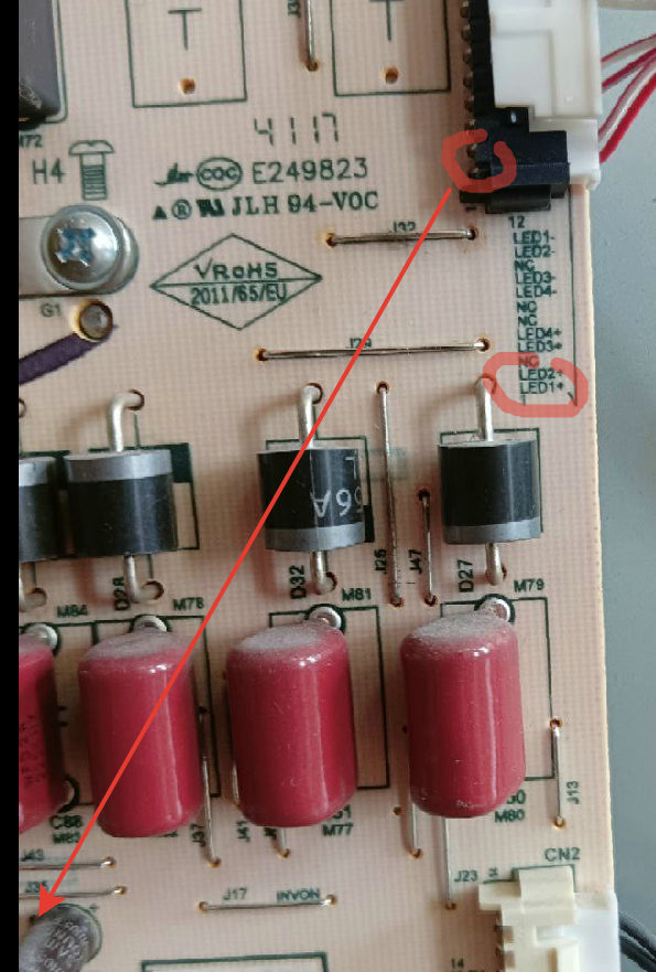

Я проверил, LED1+ и LED2+ идут на минус этого конденсатора:

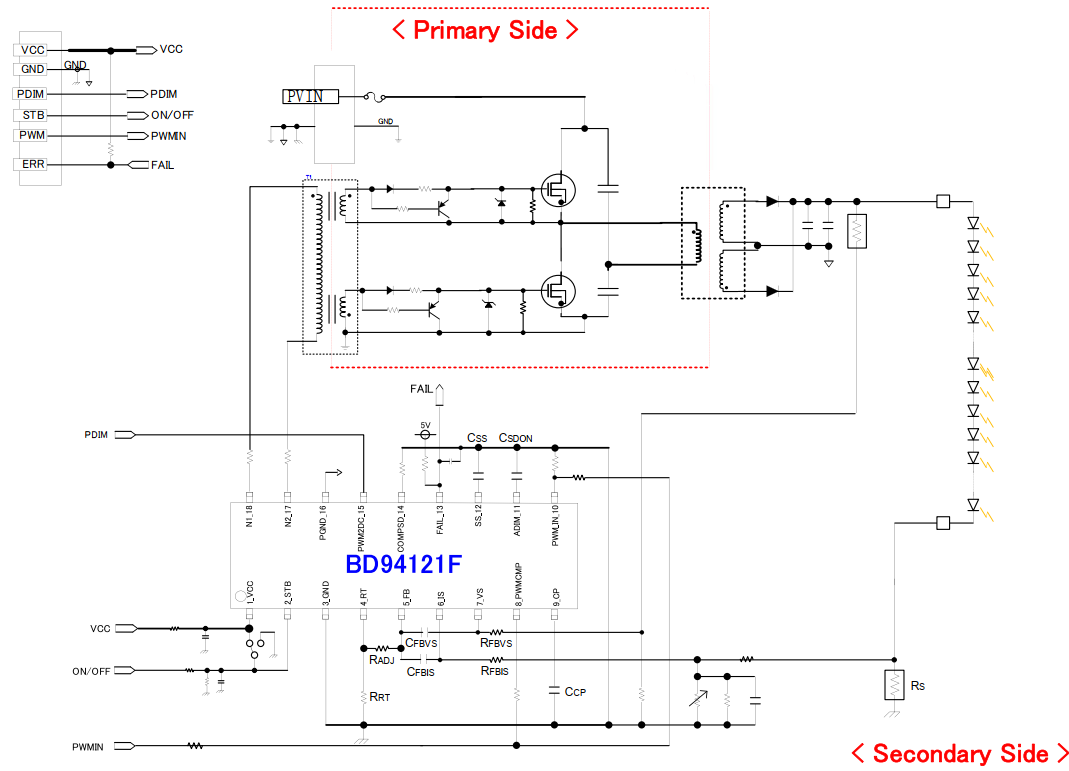

Даташит на драйвер тоже скачал, по схеме подключения нашел только верхнюю часть на плате, там где два трансформатора:
2023-05-29_22-55-26.png [ 84.74 КБ | Просмотров: 13153 ]
Просто я понять не могу, на плате написано что на коннекторах LED+ и LED-, да и провода красные как бы на это намекают. Хотелось бы узнать принцип работы этой подсветки. Разбирать не очень хочется, перед разборкой хотелось бы на 100% быть уверенным, что дело в светодиодах- 65 дюймов это очень дорого возмещать :) Тестера нет в наличии, пока без надобности был, но, думаю приобрести на будущее.
Ой, как я тебя понимаю... :)
если логически, то да, а только вот на практике у них может оказаться все через N-нное место...
Дай замеры напряжений на выходах разъема- в дежурном режиме и в рабочем.

Все как раз наоборот, минусы могут и не звонится на корпус, они обычно подключены через транзисторы, разные измерительные цепи, или даж в саму микру драйвера заходить. А плюс подсветки обычно на плюс выхода DC/DC драйвера. Но все может быть и по другому сделана разводка разъёма, могут быть перемычки разные. Нужно посидеть и зарисовать участок схемы, для себя же. Да кстати а телевизор то как разбирать , норм или все на защелках , типа все на неизвлекаемость. Осталось только матрицу снять.
Согласен, но тогда не звонились бы все, а не два минуса и два плюса, либо звонились бы все плюсы или все минусы.
