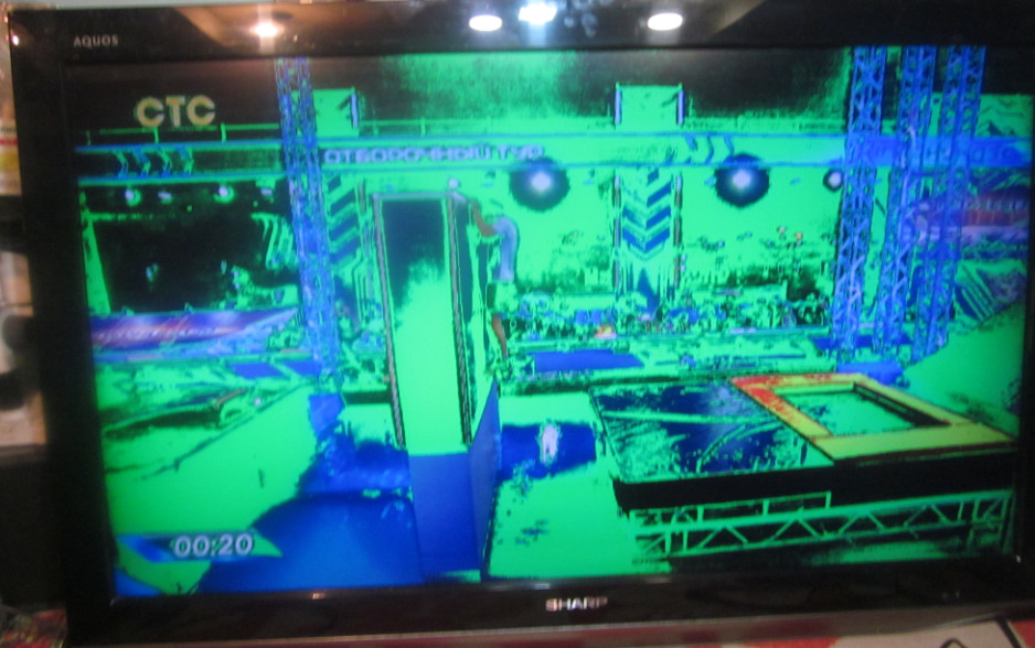

Мужики, нужна помощь! В общем ситуация такая: телек Шарп, показывает в негативе
1.jpg [ 163.34 КБ | Просмотров: 11070 ]
Ну прям как гамма-корректор в Самце улетел, ну здесь его нету...

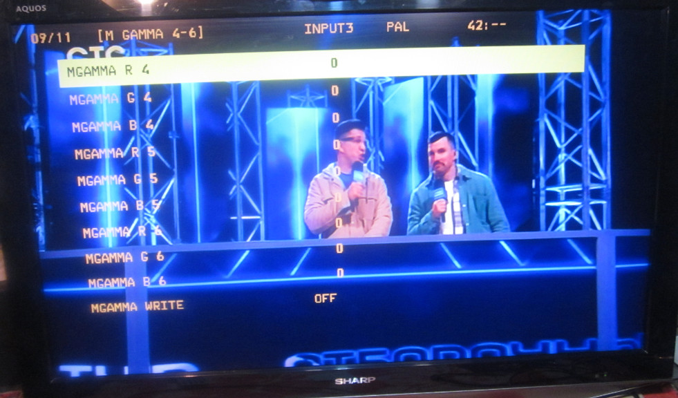

Вспомнился случай когда на Супре в сервисе изменил опцию LVDS-MAP и все восстановилось. Захожу здесь в сервис- картинка восстановилась... :shock:
2.jpg [ 161.63 КБ | Просмотров: 11070 ]
опции LVDS-MAP в сервисе не нашел...
Вышел из сервисного режима- все по старому. Следующий заход в сервис уже нифига не помог...
Есть мысли?

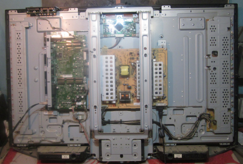

 Заголовок сообщения: Re: SHARP LC42AD5RU негатив
СообщениеДобавлено: 11 мар 2023, 12:28
Продолжаем...
Вот что мы имеем:

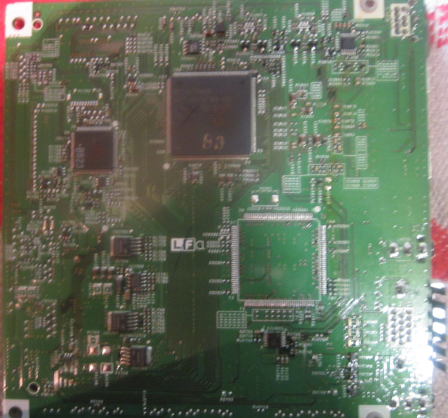

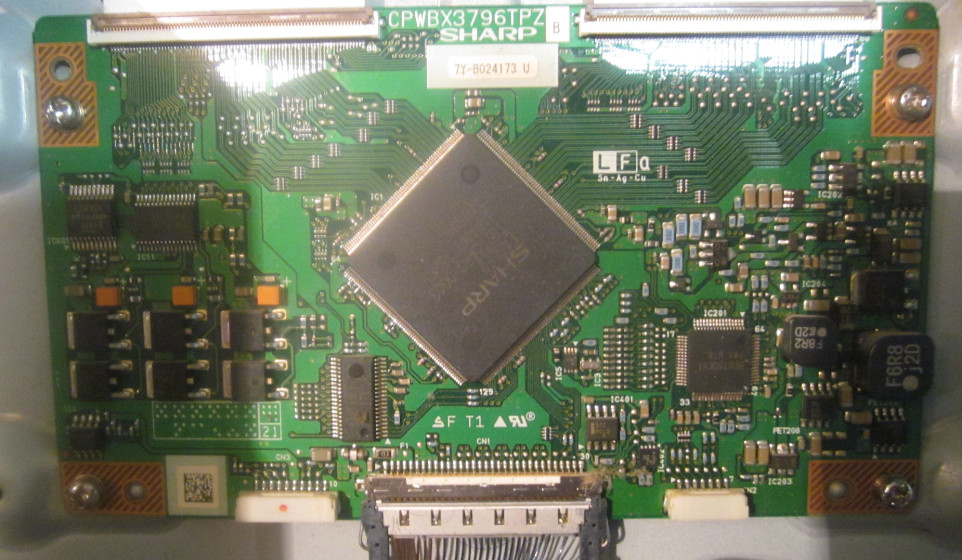

1.jpg [ 132.72 КБ | Просмотров: 11044 ]
Тикон

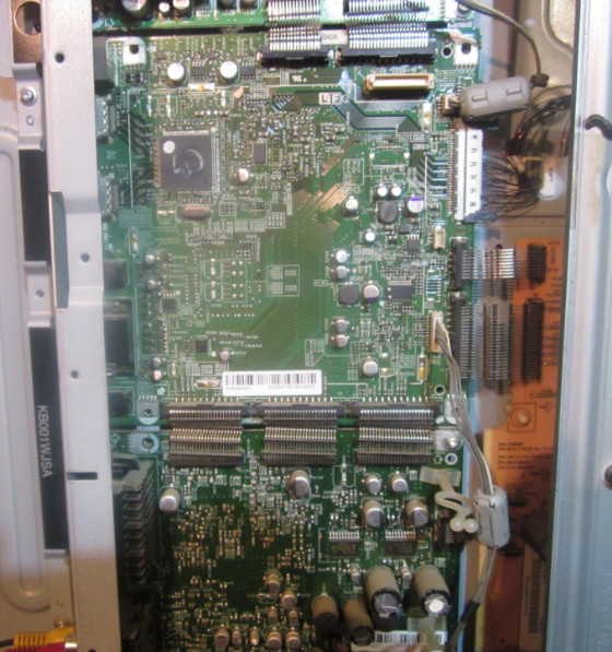

2.jpg [ 192.4 КБ | Просмотров: 11044 ]
майн. на нем есть маркировка XD890WJN5
3.jpg [ 124.7 КБ | Просмотров: 11044 ]
он же с обратной стороны
4.jpg [ 118.64 КБ | Просмотров: 11044 ]
По памятям: есть пара е-промок 24LC04 и еще pic16f913. Последнюю мне шить нечем...
