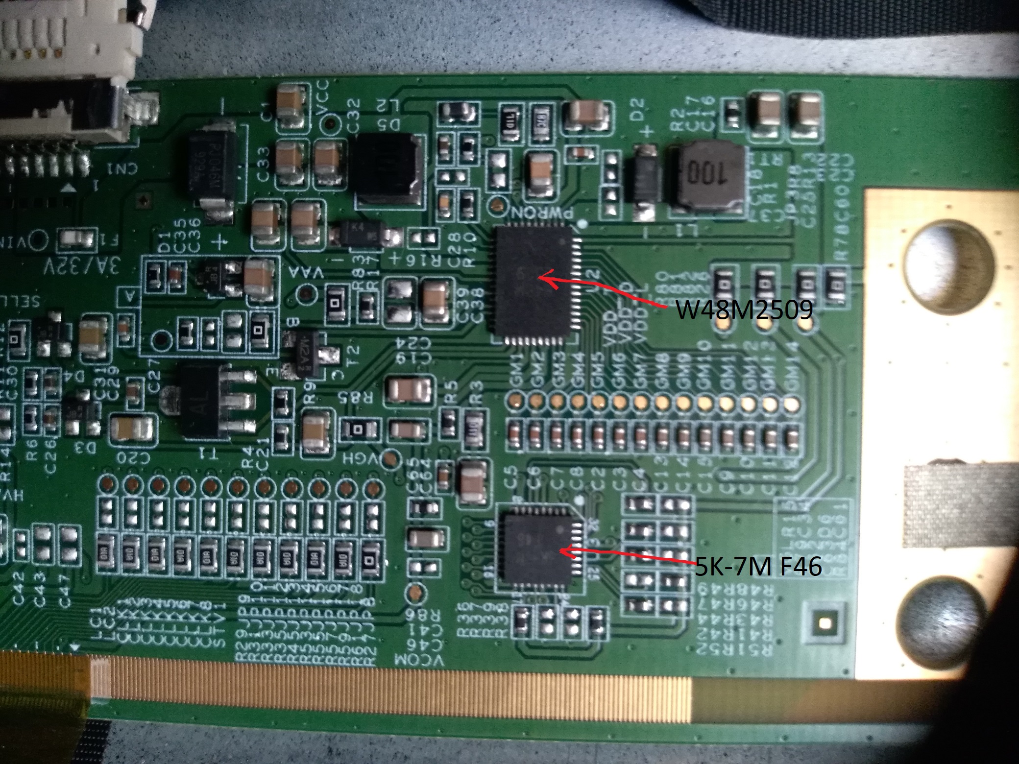

Марка и модель - Vekta LD-32SR4815BS
Шасси - CV668HA42-11
T-CON PT320AT02-2 Ver 1.0
Негативное изображение, нарушение цвета.
Скорее всего неисправность в блоке T-CON.
Сперва появились вертикальные полосы потом они исчезли но появилось негативное изображение.

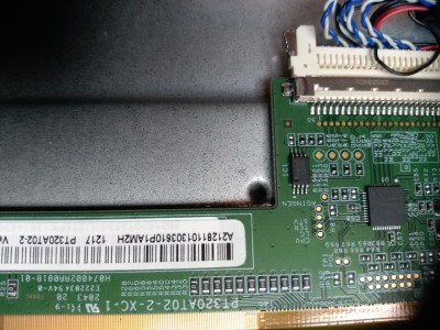

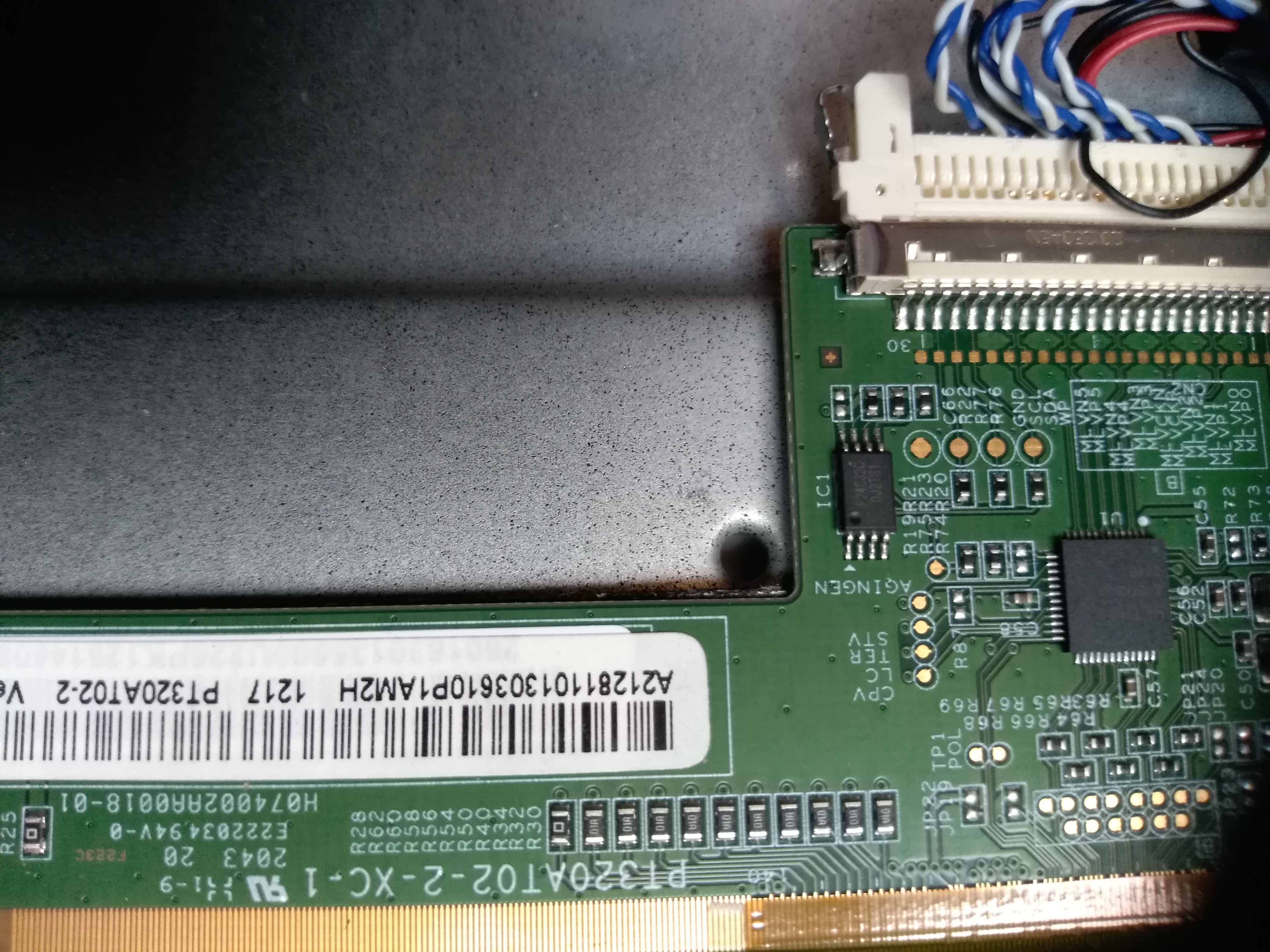

Состав T-CON HKTH01A137K0 W48M2509 5K-7MF46
Что это за микросхемы:W48M2509 5K-7MF46 , не могу найти на просторах интернета.
Телевизор обновился через интернет.Остальные функции в норме.
Негатив остался.:(
Напряжение на КТ T-con PT320AT02-2 Ver.1.0
GM1 15.0V
GM2 14.4V
GM3 11.8V
GM4 10.6V
GM5 10.2V
GM6 7.8V-6.0V (прыгает)
GM7 7.8V
GM8 7.2V
GM9 6.8V
GM10 5.2V
GM11 4.0V
GM12 2.6V
GM13 0.56V
GM 14 0.24V
VDD-T 3.2V
VDD-D 3.2V
VDD-L 3.2V
VCOM 5.6V-6.0V (прыгает)
VCC 12.2V
VAA 15.6V
RWRON 3.2V
A -8.6V
HVAA 7.2V

Контрольные точки GM1-GM14 идут к микросхеме W48M2509 (видно даже на фото).
Нагрев этой микрухи 65 градусов после 10 минут. (измерено термопарой)
Напряжение (измерено осциллографом и тестером) в КТ на T-CON PT320AT02-2 Ver 1.0
GM1 15V
GM2 14.4V
GM3 11.8V
GM4 10.6V
GM5 10.2V
GM6 7.8-8.0V (прыгает)
GM7 7.8V
GM8 7.2V
GM9 6.8V
GM10 5.2V
GM11 4.0V
GM12 2.6V
GM13 0.56V
GM14 0.24V
VDD-T 3.2V
VDD-D 3.2V
VDD-L 3.2V
VCOM 5.6-6.0V (прыгает)
VCC 12.2V
VGH 30.8V
VAA 15.6V
A -8.6V
HVAA 7.2V
СообщениеДобавлено: 02 апр 2023, 04:09
Возможно проблема в ней. Меняй если есть чем. Но ты же уже заказал вроде другой T-CON. Если все будет окей то сравнишь нагрев и напряжения. Весь инет гудит твоей темой :lol:
СообщениеДобавлено: 02 апр 2023, 17:36
в смысле на куче форумов этот вопрос обсуждается? Ну это нормальное явление- из кучи вариантов есть что выбирать :)
А на мой взгляд- вроде ничего страшного. Бывало и быстрее и горячее.
Лично я также склоняюсь к гамма-корректору. Надо пробовать менять его, но с другой стороны
наверное так даже проще будет. Надеюсь тема не зависнет и результат узнаем :)
