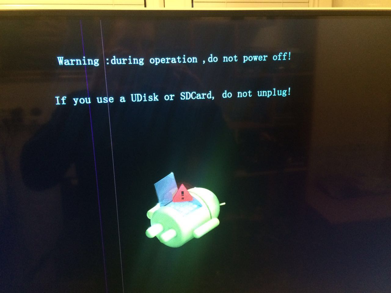

Добрый день Всем! Пришел телевизор (http://pro-televizor.ru/catalog/okean/o ... d_47s68002) с неисправностью, после запуска лежачий робот с открытым пузом и восклицательным знаком. Дальше тел работать не хочет. Обнулял EEprom, без результатно. Ни на что не реагирует. Ни какой поддержки на данную модель не нашел. Так понимаю проблема софтовая. Операционная система ANDROID. Как можно прошить и где взять прошивку. Нашел только что схожие модели это KONKA и DNS. Кто что подскажет что можно сделать, буду благодарен
IMG-20160911-WA0012.jpg [ 83.97 КБ | Просмотров: 12262 ]

Вообщем не прошло и пол года...как этот телебан валялся у меня под ногами) решил еще раз попробовать востановить.
Решил эту проблему.
Тело запустилось только при кратковременном нажатии кнопки включения на самой сенсорной панели и удерживания кнопки увелечения громкости. Как ни странно телек включился в рабочий режим работает, но с проблемами отображеня меню(как будто разрешение матрицы слетело) и вторая проблема, после выключения тела слетали все настройки и при запуске опять робот с открытым пузом.
Сброс до заводских настроек и форматирование не помогло.
При подключении к сети или wi fi для обновления прошивки выдает ошибку.
В recovery тело не входит и не каким образом не прошивается.
Вообщем что было сделано...
Закинул прошивку на флешку в корень в папке K47DS712_24.10.13_with_kitten_logo (источник к сожалению не помню).
Установил в разьем USB 2.0
Включил тело с помощью выше указанных манипуляций.
Зашел в меню, сделал востановление до заводских настроек, после чего тело распознало внешний usb накопитель скопировало и установило нужные файлы, перезагрузилось и все работает.
Разрешение матрицы востановилось.
Настройки после выкл. сохраняются.
Неделю уже работает, полет нормальный.
Всем Спасибо за проявленную помощь.
