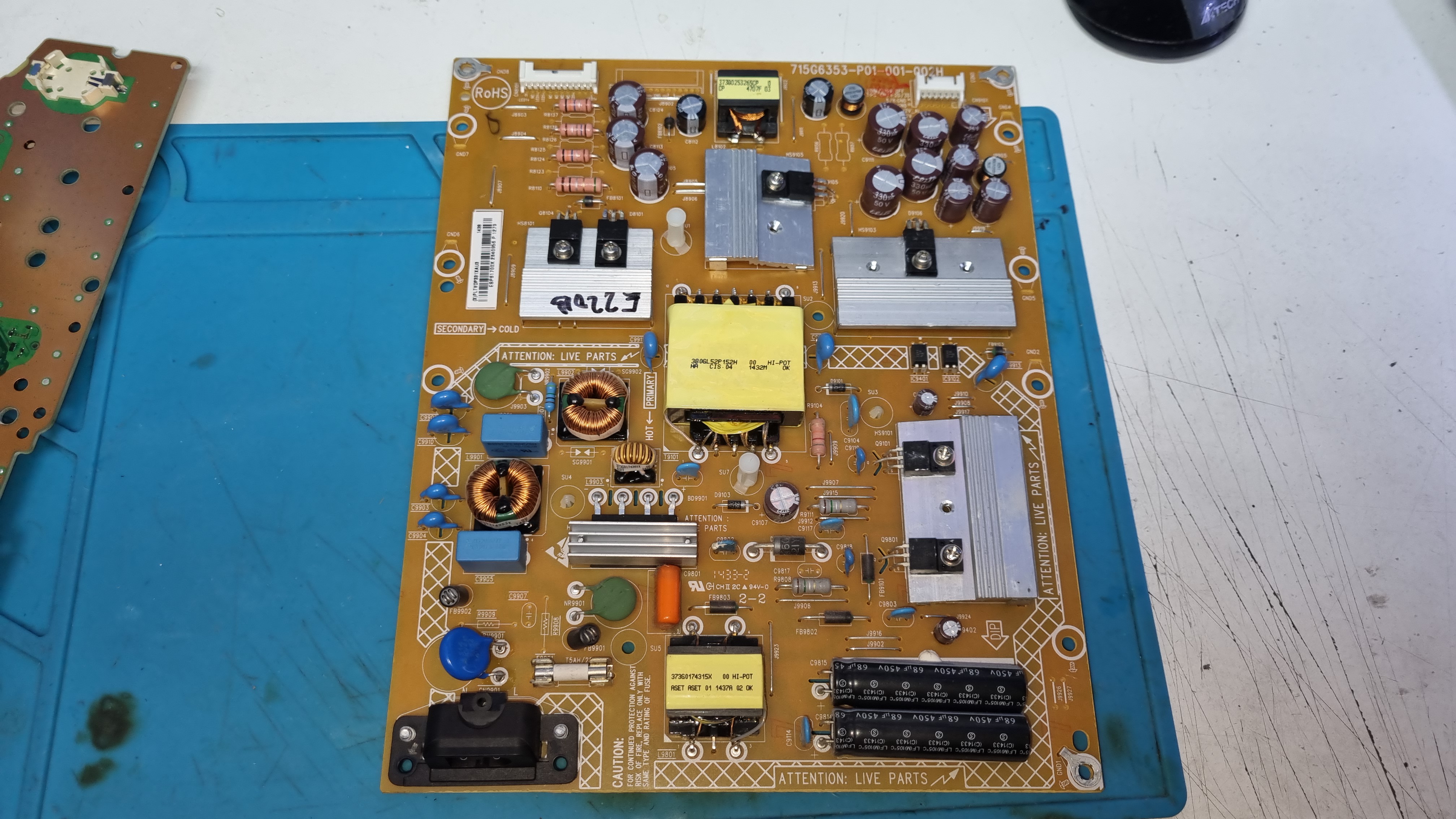

Телевизор Philips 40pft4509/60
Main 715g6165-m02-000-005n
БП 715G6353-P01-001-002H
Всем привет, на разъёме CN9101 заниженное напряжение. Но опыта в ремонте не много, посоветуйте, что в первую очередь проверить? Спасибо
1. 0
2. 0
3. 0
4. 0
5. 0
6. 0
7. 0
8. 0
9. 8.77
10. 8.77
11. 8.77
12. 8.77
13. 8.77
14. 8.77

СообщениеДобавлено: 25 янв 2023, 14:59
Схему примерь. Все совпадает?
715G6353-P01-001-002H.pdf [596.95 КБ]

СообщениеДобавлено: 25 янв 2023, 15:12
Зарегистрирован: 25 янв 2023, 12:33
Сообщения: 8
место жительства: Сургут
Если речь о последней странице, то почти, некоторые резисторы на моей отсутсвуют.
СообщениеДобавлено: 25 янв 2023, 18:15
Судя по замерам БП находится в дежурном режиме. Ноль на выводе 3 разъёма . Что вообще было изначально с телевизором до поломки. Возможно БП и ни причём.
СообщениеДобавлено: 25 янв 2023, 18:52
бывает такая фигня. Общий состав совпал?
СообщениеДобавлено: 26 янв 2023, 08:26
Сообщения: 8
По описанию выключили как обычно, в следующий раз просто не включился.
Сообщения: 8
В остальном всё так-же.
СообщениеДобавлено: 26 янв 2023, 10:49
С большой уверенностью можно сказать что проблема в майне. На 3 выводе разъёма 9101 хоть кратковременно есть хоть какое напряжение в момент включения. И надо вообще проверить напряжение на стабилизаторах майна. Судя по отзывам процы у них умирают частенько.
СообщениеДобавлено: 26 янв 2023, 11:22
Сообщения: 8
Замеры делал без майна
СообщениеДобавлено: 26 янв 2023, 11:39
Так подключай майн и делай заново все замеры . Не вводи в заблуждение :) читай предидущее моё сообщение.
