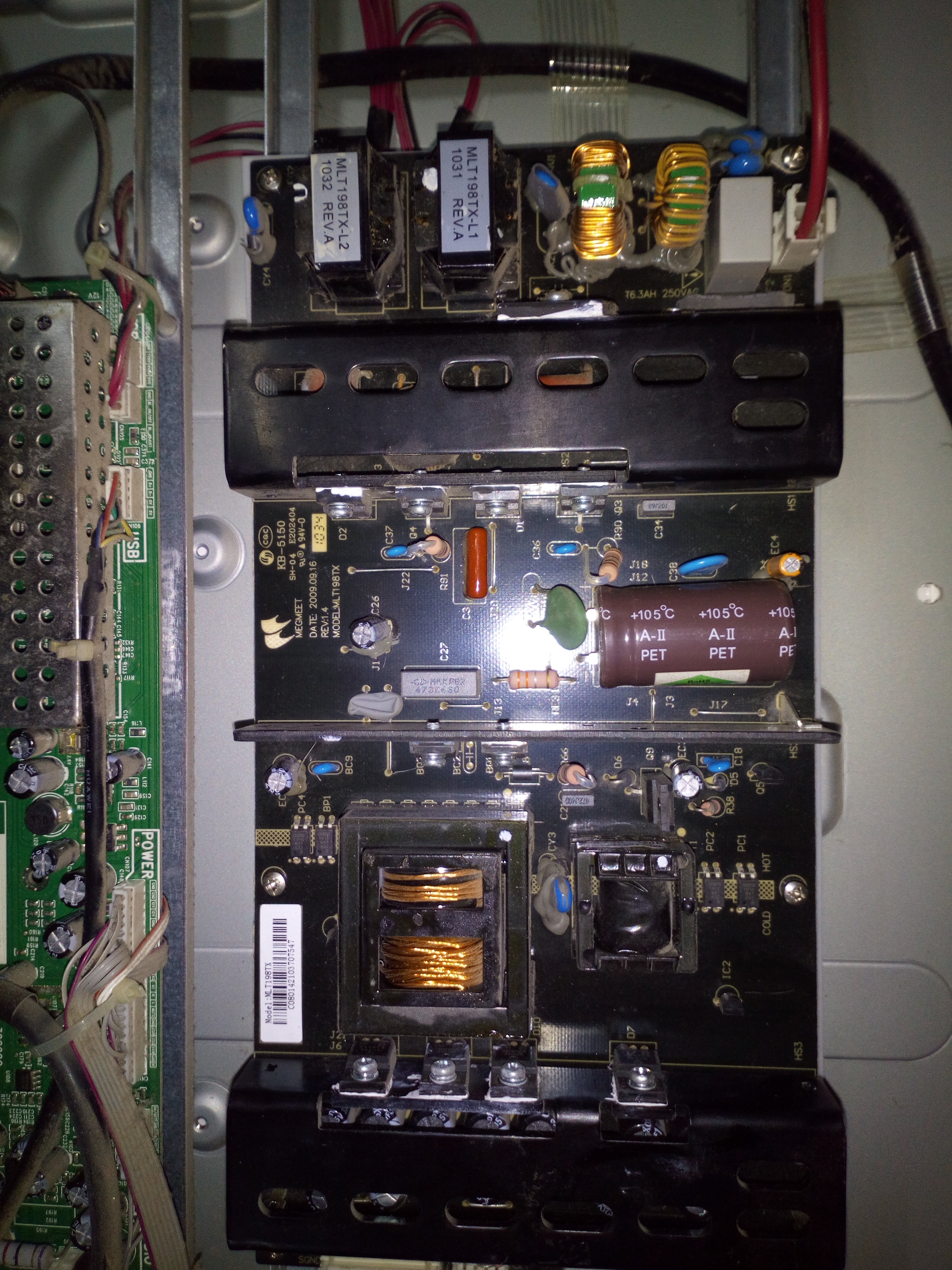

Всех с наступающим Новым годом!

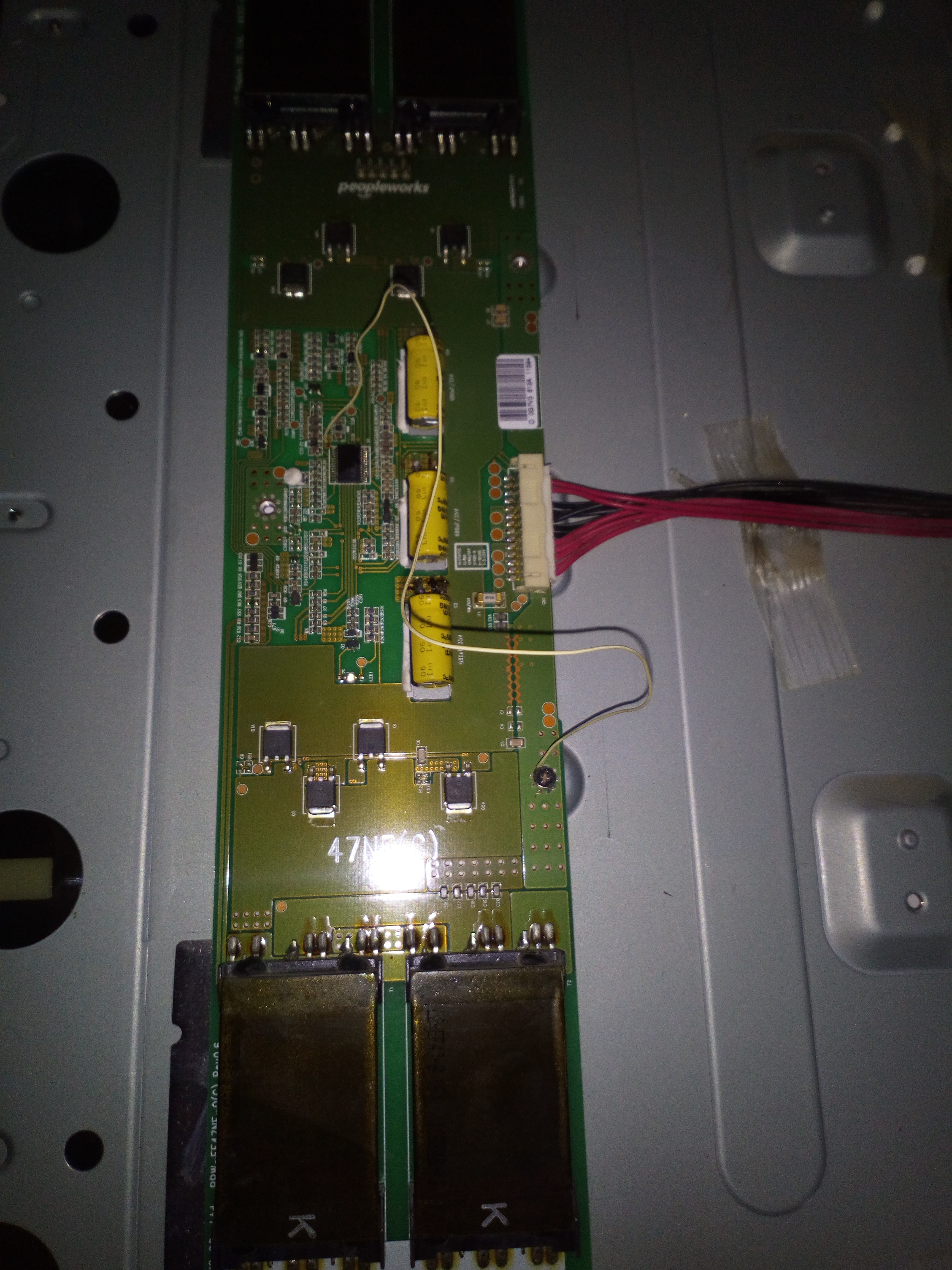

Б.п. MLT198TX
main: 471-01A2-32202G
Инвертор: 47NF(C)

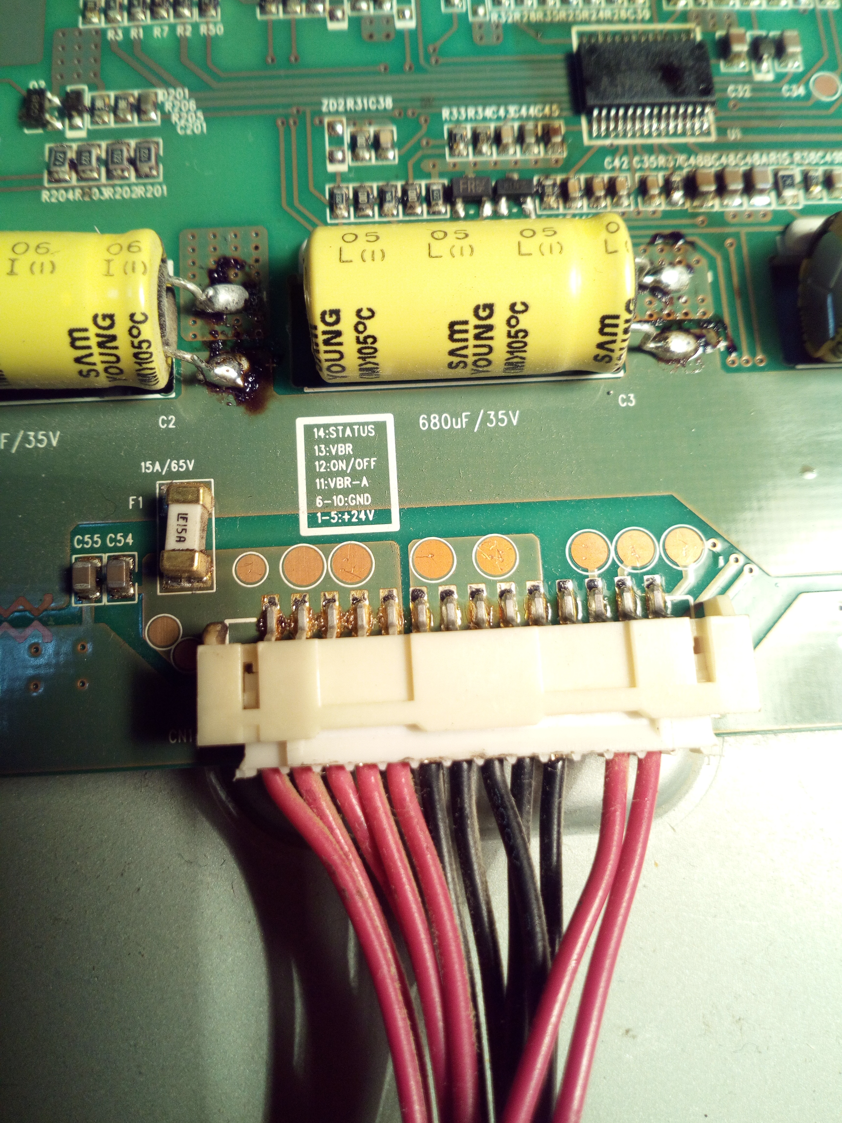

Включаю телевизор в розетку, включается подсветка, показывает логотип, и через 2-3сек. подсветка тухнет... Звук канала оставался, так сказал хозяин.
В б.п. проверил все конденсаторы(подозрительные заменил), полностью пропаял и б.п. и инвертор.
На 14 ножку разьема инвертора идет 3,2v и через 2-3сек пропадает.
Все напряжения в б.п. в норме. Драйвер инвертора BD9215AFV пробовал отключить защиту, 15pin на корпул. Резульат тот же.
Подскажите, что проверить?
Могут ли прошивки spi или eeprom выдавать такую ошибку?

А фонариком светил, может изо и есть все таки. И 14 вывод же свободный вроде как, а на 12 и 13 что делается. И у тебя что нет нормального припоя, паяешь ещё канифолью из баночки и от этого такая гадость на плате. Бесит меня такое всегда, принесут а там все
извините зас@ано, приходится тратить время на отмывку.

Телевизор привезли из района, там мастер по элт его смотрел. А у меня 4 вида припоя.....хватает. И после ремонта спиртом-технарем мою....
На ножках 12,13,14 при запуске идет 4,5v, 3,5v, 3,2v соответственно, 14 нога пустая и через 2-3 сек. 3,2v с нее пропадает. Все-таки изображение есть, подсветка тухнет. Вроде пробовал драйвер отключить, не вышло...

Spi и eeprom думаю здесь не причём.
Защиту пробуй через резистор 10ком снять.
Смотри транзисторы в инверторе.
Ну и желательно корыто раскидать и смотреть лампы на прогар, наверняка. Если зажигалки нет.

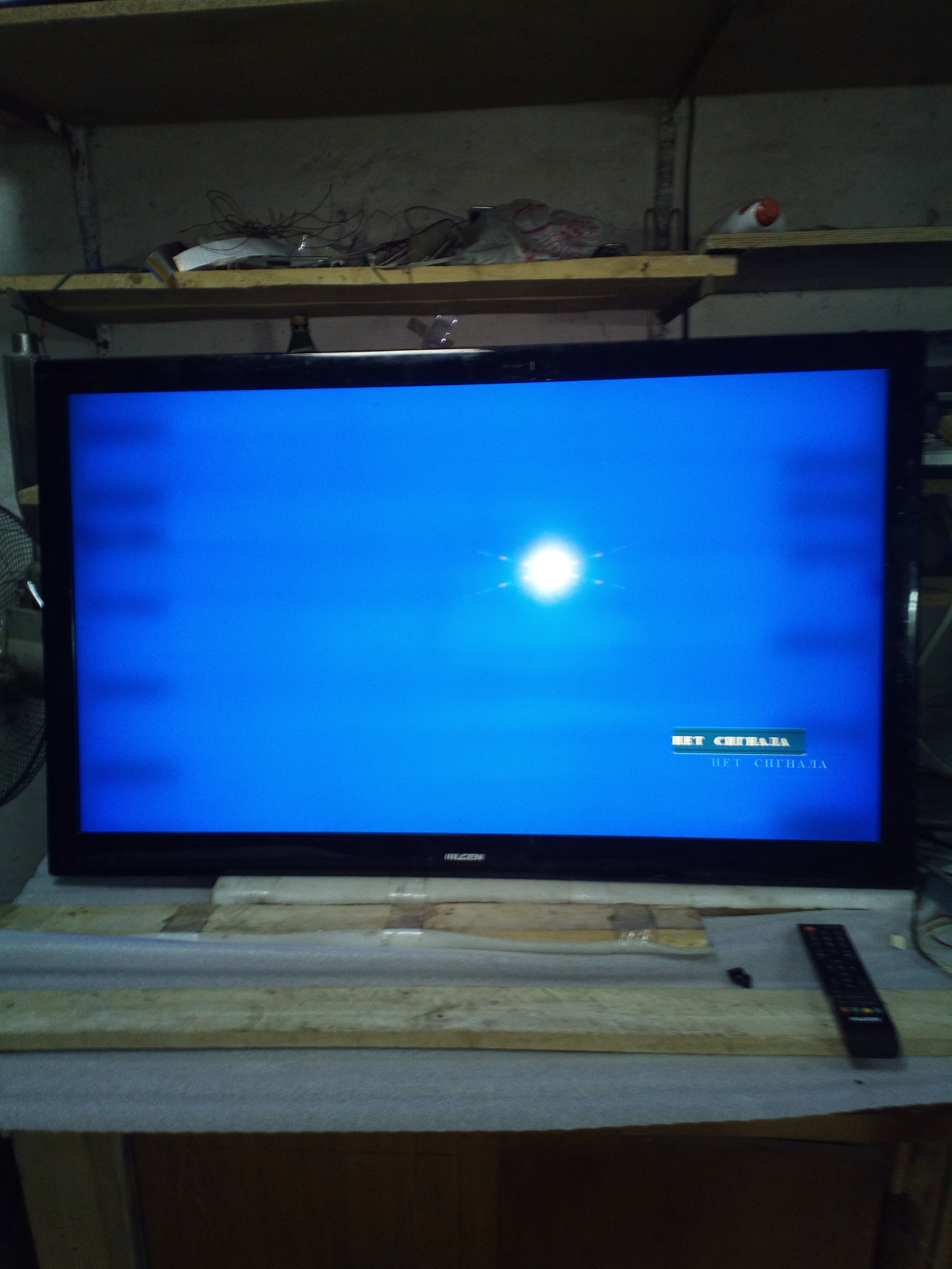

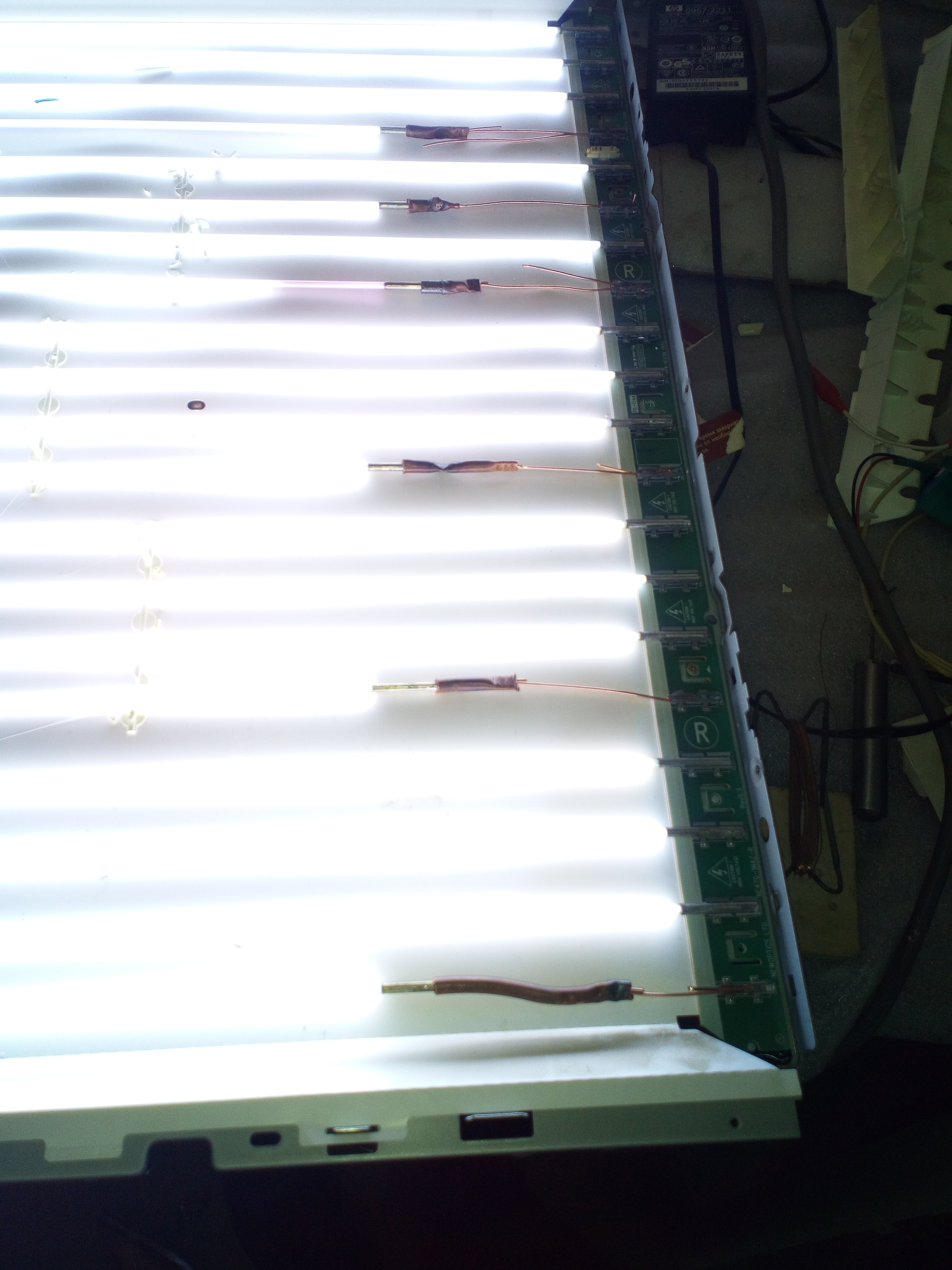

Полез до подсветки, увидел трещины, прогары дорожек и 10шт. горелых ламп, длинные они 107см. Именно таких не нашел, но много ламп 96см.
И труб от холодильников много у меня. Соединил, пропаял.

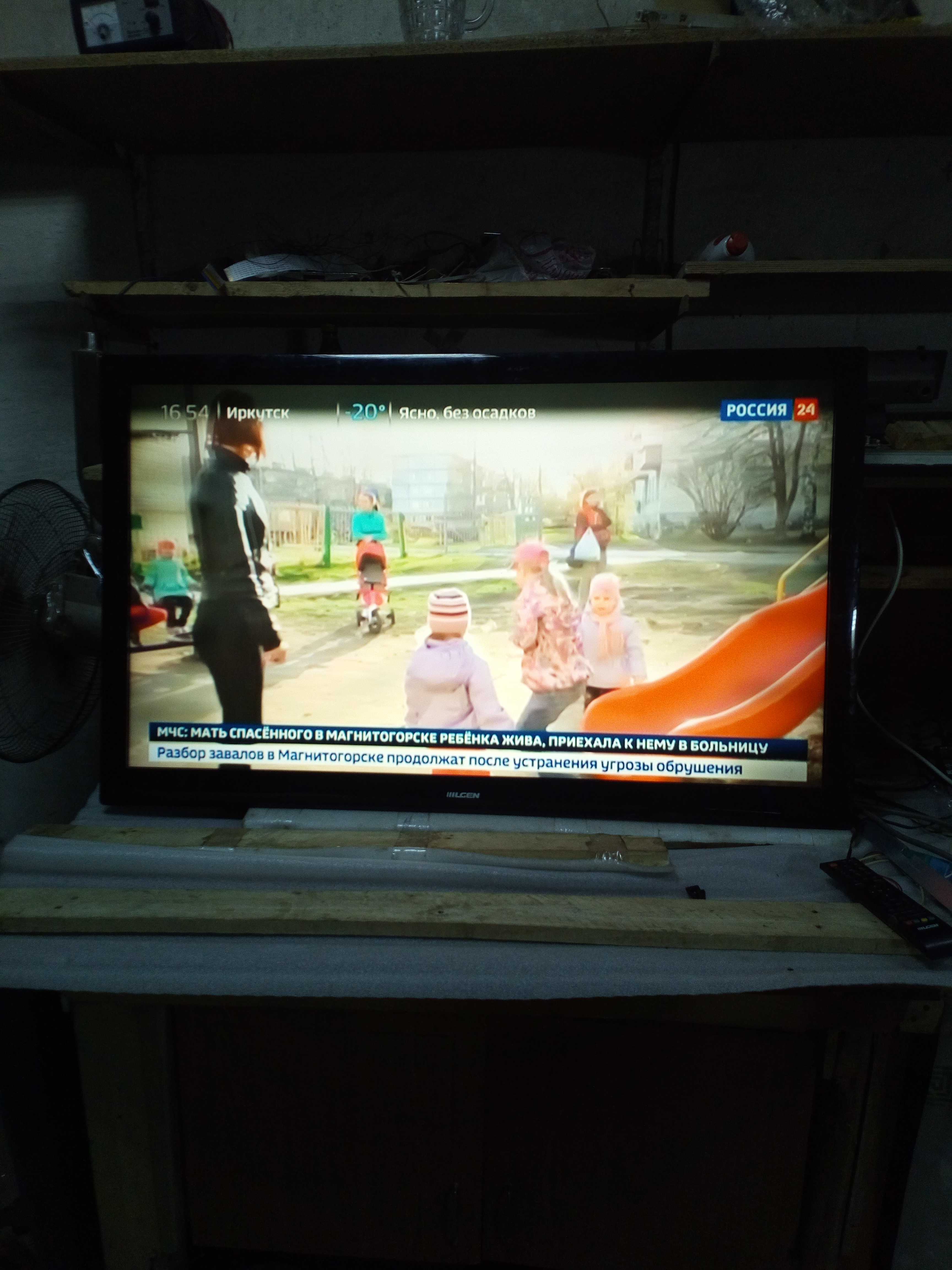

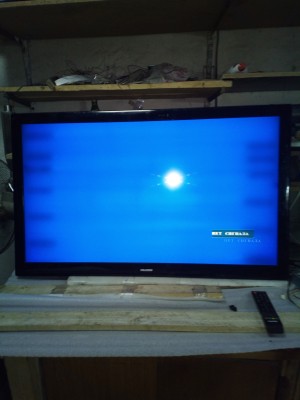

При синем фоне экрана, видно что лампы короче. А при просмотре TV вроде все нормально... :?

Я с лампами сильно не дружу, редко делать приходилось, но вроде как чем меньше лампа тем она слабее, а инвертор работает на полную мощь и может быстрее эти лампы убить, или нет :?

У меня как то было такое с Филиппсом одним, модель уже не помню. Прогорели лампы 4 штуки , заменил на коротыши, меньше на 3см с каждой стороны, через неделю вылетел инвертор....
Хотя может и не связано...

Я думаю что вольтаж у ламп одинаковый, а различаются током. Ну как лампы совдеповские ЛПО и т.п...
Несколько дней погоняю...
 Заголовок сообщения: Re: LGEN 47LC7700 нет подсветки.
СообщениеДобавлено: 03 янв 2019, 06:28
Чем короче лампа тем больше нагрузка на инвертор, соответственно, перегрев трансов и так далее.

Это не первый телевизор где я меняю лампы на лампы, меньшего размера. И один из них смотрит моя Матушка, уже больше года. Пока работает и защита не отключает лампы.....
Торгаши просят 3000руб за 10шт. ламп(конечно б.у.).....перебор!
