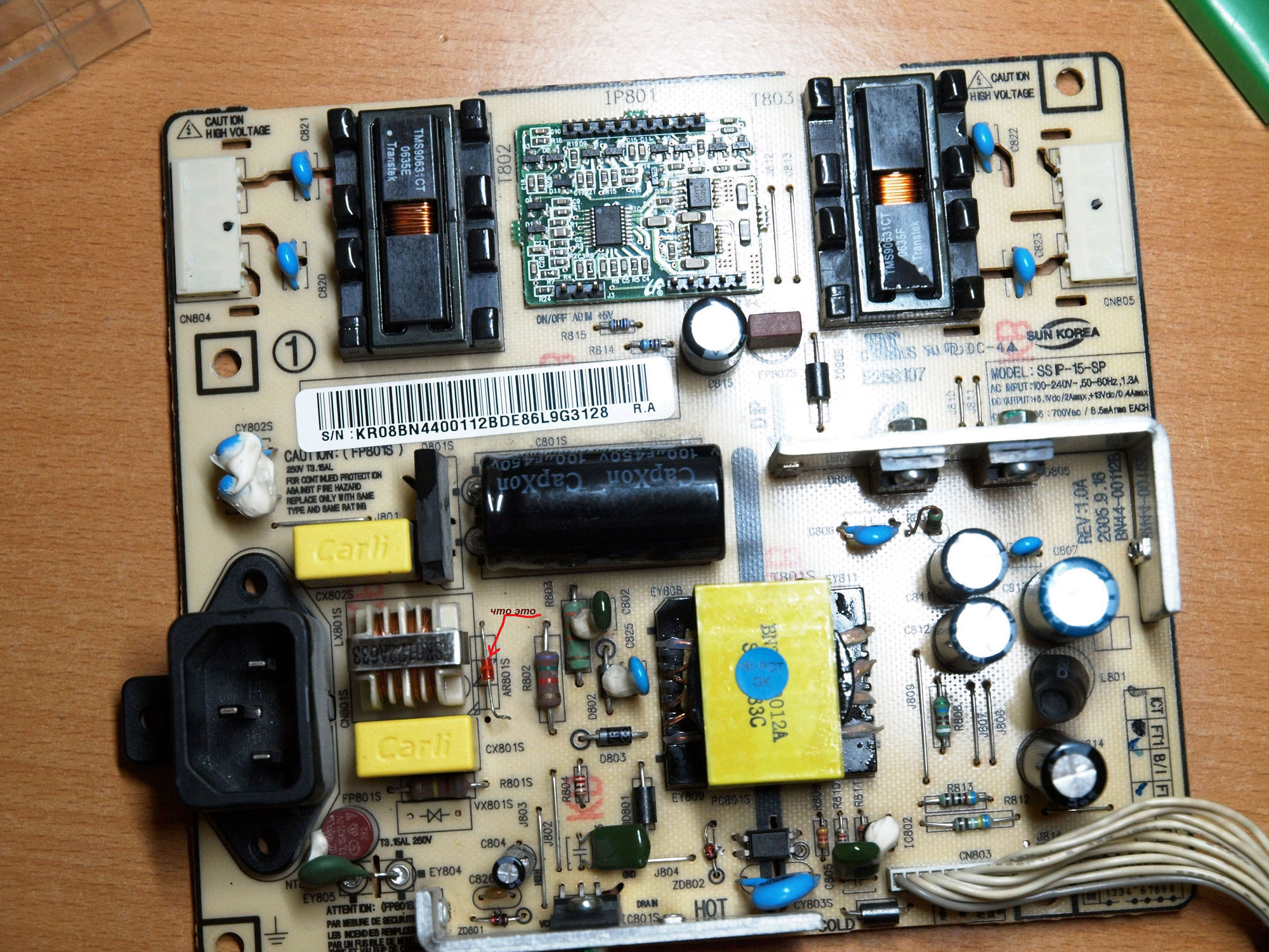

здравствуйте всем! на блоке питания SS IP-15-SP нет напряжения 13 вольт. Прош помочь советом, а также определить радиоэлемент на плате и как его проверить. Спасибо.
плата.jpg [ 708.22 КБ | Просмотров: 4913 ]
СообщениеДобавлено: 12 окт 2022, 15:27
Схему выкладывай для начала. Это тебе нужно Как ты собирался ремонтировать вообще без схемы, там все указано что за элементы . Какие напряжения вообще есть. Дежурное 5 вольт например ? Мало инфы. Читаем правила к тому же как оформить тему правильно.

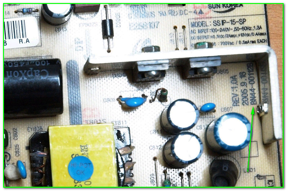

vlas34, Дмитрий тебе правильно подметил- инфы катастрофически мало.

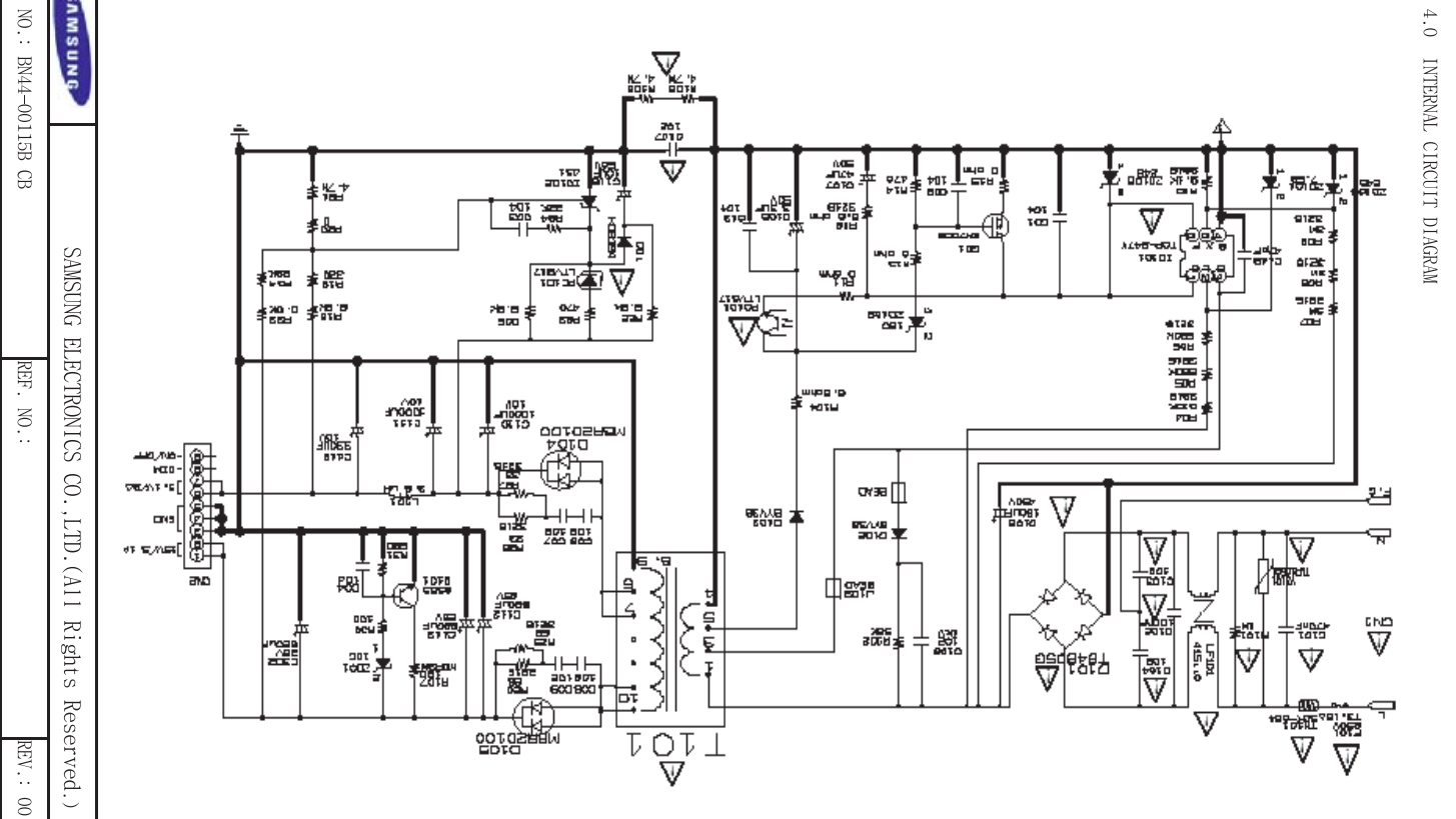

Даю подсказку: модуль называется BN44-00112.
1.jpg [ 212.24 КБ | Просмотров: 4905 ]
Схема имеется вот здесь:http://radio-files.ru/bloki-pitaniya-i-invertory-serii-bn44/
Вопрос: что означает фраза "все остальное работает" в заголовке? Звук, подсветка или что?

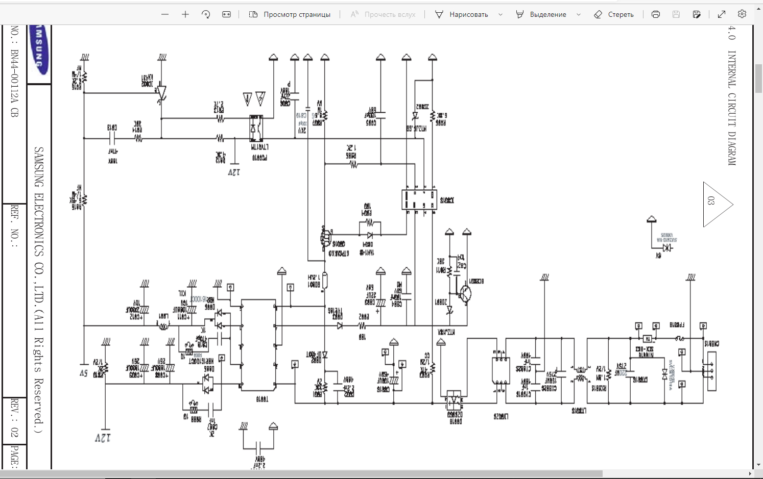

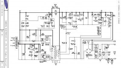

исправляюсь! при включении в сеть - звук есть, при переключении каналов - они высвечиваются, при подключении ноутбука - изображение на ноутбуке соответствует изображению на телевизоре. при замере на выходе есть 5 вольт, нет 13 вольт.
схема_1.jpg [ 272.44 КБ | Просмотров: 4888 ]
схема.jpg [ 286 КБ | Просмотров: 4888 ]
СообщениеДобавлено: 14 окт 2022, 07:23
Что за маразм или ты решил поиздеваться. Как понять что изображение на ноутбуке соответствует изображению на телевизоре. И высвечиваются каналы. А в заголовке темы что тогда. И как может быть звук если нет 13 вольт. Ты хоть в схему раз смотрел. Если 13 вольт нет то не будет ни звука ни подсветки. Куда ты там тыкал вообще.
