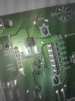

Всем доброе утро
Ребята у меня нет схему поэтому хочу спросить на микросхем BA0 N10 CGE0393 на 1,2,3 ножки относительно земли несколько ома косяк,на затвор и другие килоомав,она открывается и при прозвонки исток нету косяк. На кабель подсветку приходить 12 вольт,на борд приходить тоже 12 вольт.Телевизоры работает есть звук,канале переключает. Засветил с фонарик ничего не видно.Где надо копать вроде блока питание здоровые все конденсатора замерил ESR в порядке, эти 12вольт мне кажется мало.Помогите пожалуйста

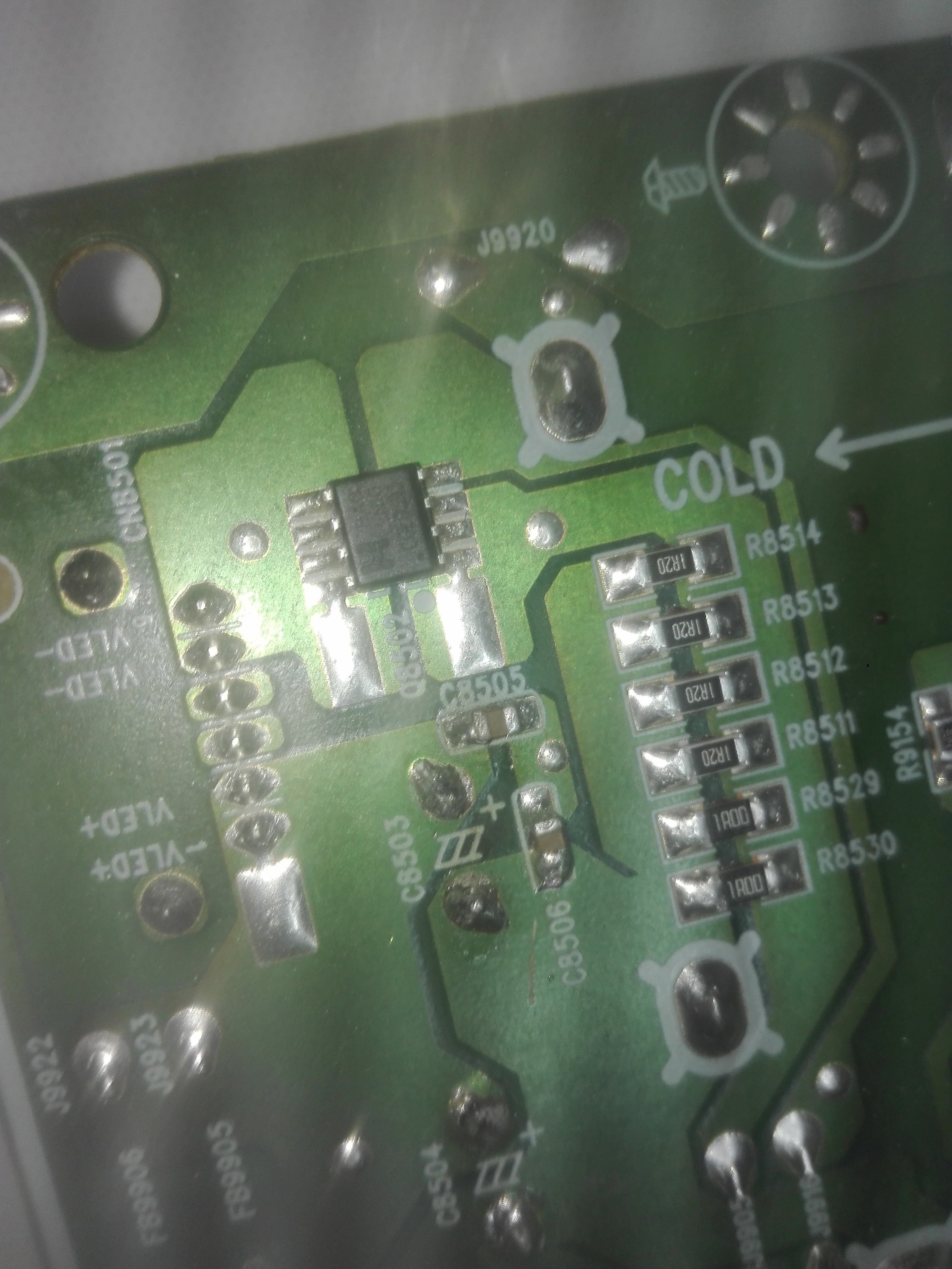

Пропустил написать что эта микросхем SOP8 она находится рядом с кабель для светодиоды.Сток/ исток нет замыкание всё нормально ну почему этих первым 3 ножки относительно земле в косяк.2 конденсатора которые тоже находятся рядом на другой стороне плате потеряли 80 микроферад, ESR замерял немножко не в норме

Ребята эта одна микросхема CGE0393
А вы думаете что я не искал даташит нету даташит на микросхем с такой номер.
IMG_20221023_210757.jpg [ 3.04 МБ | Просмотров: 5073 ]

Какое напряжение на разъёме подсветки VLED- и VLED+ в момент включения. Смотри свое фото.
 Заголовок сообщения: Re: PHILIPS 32PFH4309/88 нет подсветка
СообщениеДобавлено: 24 окт 2022, 05:21
Зарегистрирован: 13 окт 2022, 22:19
Сообщения: 7
место жительства: Греция
При включении 12 вольт
