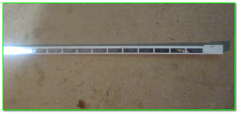

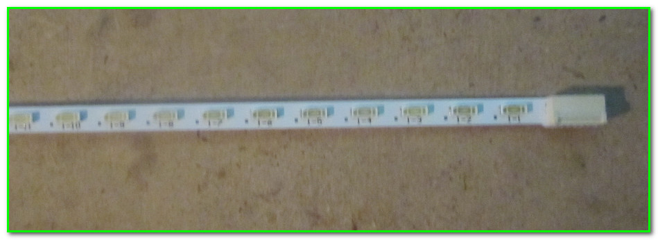

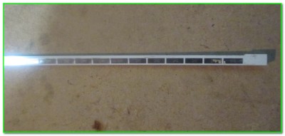

Итак, докладываю:
Стринги оказались вот такие:
Polar_55LTV6003-4.jpg [ 70.75 КБ | Просмотров: 3397 ]
Polar_55LTV6003-5.jpg [ 94.57 КБ | Просмотров: 3397 ]
Приклеена на двусторонний скотч, ХЗ где она там на "массу" пробивала...

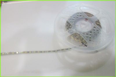

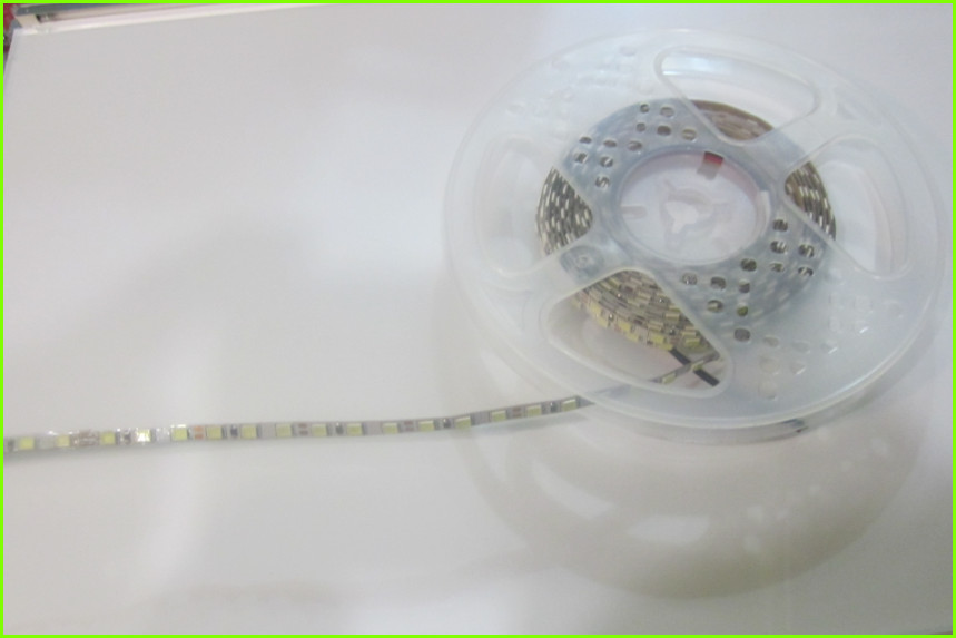

Выбросил, влупил узкую 12-ти вольтовую ленту, вот такую:
120_12V-mini.jpg [ 58.2 КБ | Просмотров: 3397 ]
Коммутацию сделал через релюху.
Все работает, картинка есть, яркость вполне нормальная, ничего не греется. Телек уже отдал- клиент доволен.
Ленты покупал вот здесь:https://ali.ski/LIn1P

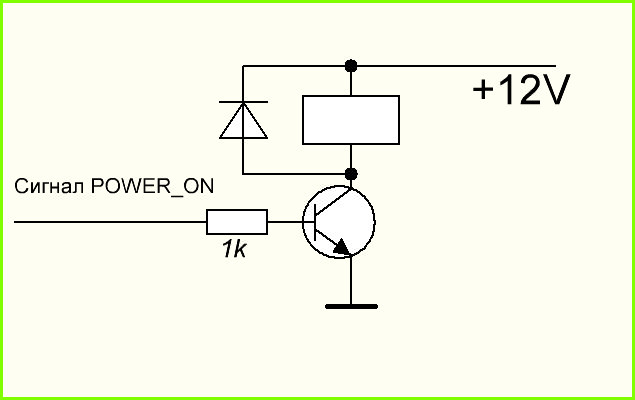

Реле от чего включается?
 Заголовок сообщения: Re: Polar ЖК 22 дюйма чудит
СообщениеДобавлено: 05 сен 2022, 08:19
Релюха стандартная, 12-ти вольтовая, как на стиралках или бесперебойниках. Приклеил на термоклей к корпусу.
Управление через транзисторный ключ от контакта ON/ OFF с блока питания.
ключ.jpg [ 22.39 КБ | Просмотров: 3393 ]
Кстати: обычно подобным образом приходилось моники с ламповой подсветки на светодиодную перегонять, правда там с напряжением питания иногда нестыковки бывают- иногда БП моников выдают +15V или даже +18V. Приходится мудрить...
