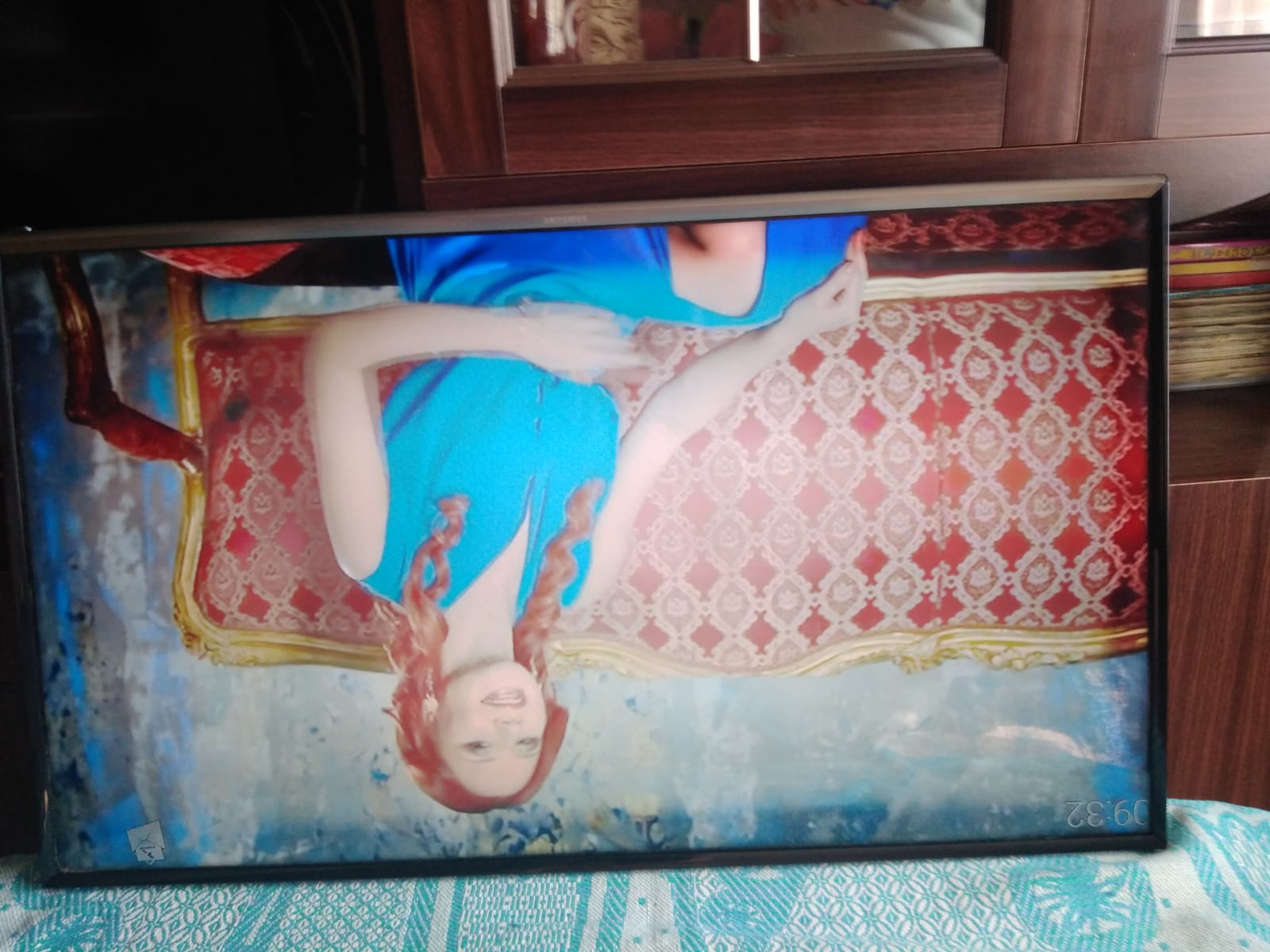

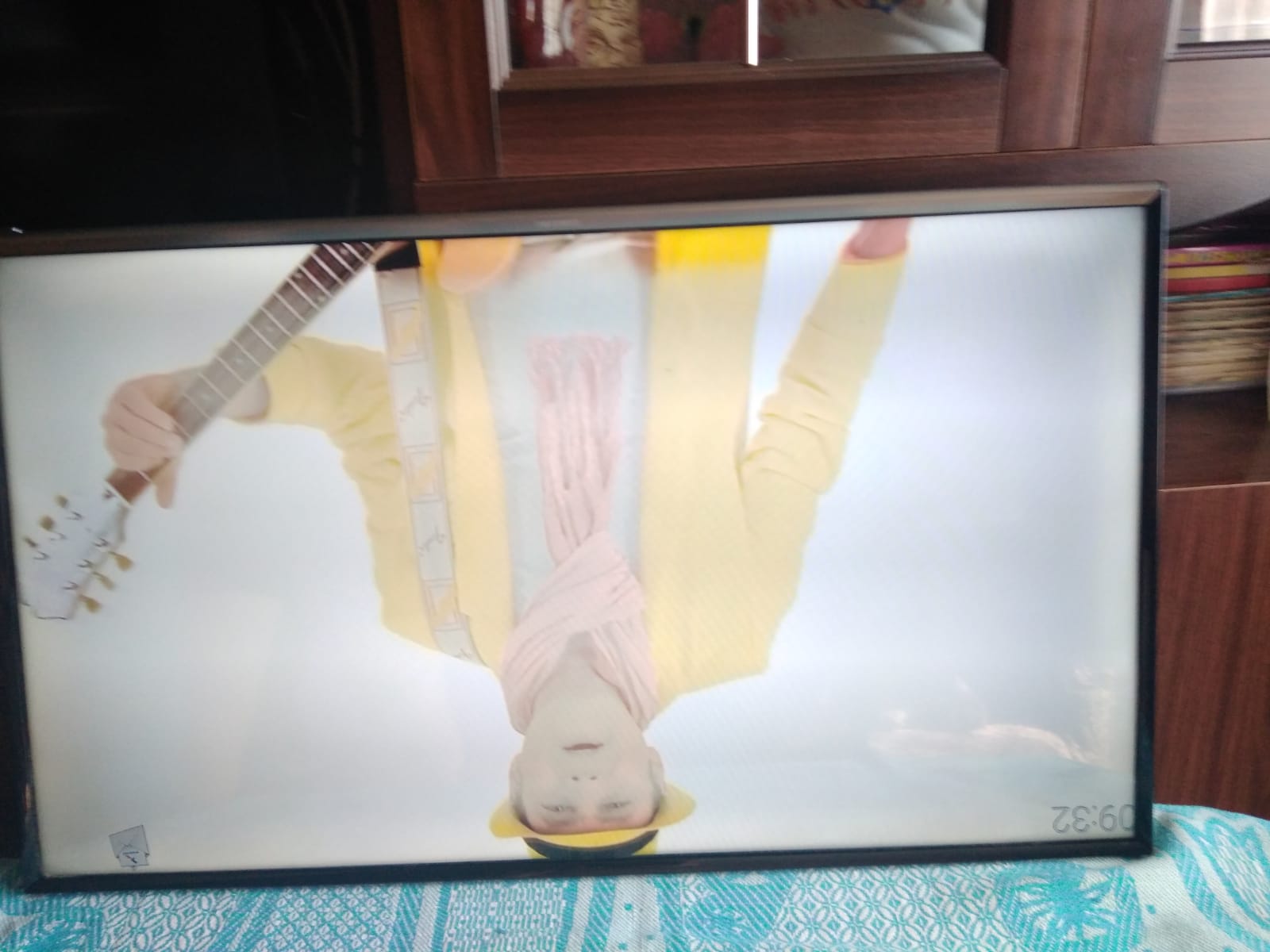

Доброго времени всем. Ремонтирую жк тв Samsung T32E310EX. Был неисправен Т-сon. Заменил его другим с исправного тв. Все включается , на кнопки реагирует адекватно, но вот изображение правильно выводит только по краям около 2 см. В центре цвета искажены ,какие то белесые. Эта белизна ровным квадратом проявляется по всему экрану. Как будто бы выгорела от долгой статической работы. Фото прилагаю. Очень хорошо видно все на желтом цвете. На 99% уверен, что неисправна матрица, но вот 1% не дает покоя. Хотелось бы почитать Ваши комментарии по этому поводу.

Такого не разу и не встречалось блин. А OSD тож так воспроизведится? Может и сам тикон так делать в принципе. Он точно в один в один, от такой же матрицы в телевизоре рабочем.

Да , у меня такой же телевизор есть, только с разбитой матрицей. Матрица один в один. Все платы переставлял с одного на другой. Дефект не устранялся. А на разбитой матрицей показывает все хорошо , правда с трещинами на экране

Он даже на первых секундах включения, когда ещё черный экран, видно этот белесый квадрат

Я бы все таки рабочий тикон проверил на заведомо исправной матрице. Возможно этот дефект не виден из за трещин на экране. Фото бы увидеть этих трещин. Такие неисправности сложно диагностировать. Иногда и один процент может иметь значение.

Извиняюсь, что так долго не отвечал. Телевизор отдал без ремонта с моим т-коном. Человек сказал, что возьмёт его на работу. Говорит , что там устроит и такое качество картинки. Так, что проверить т-кон не получиться, но точно на немного разбитой в углу матрице показывал идеальную картинку и по цветам и по контрастности. Спасибо за участие в решении проблемы. Всем удачи.
