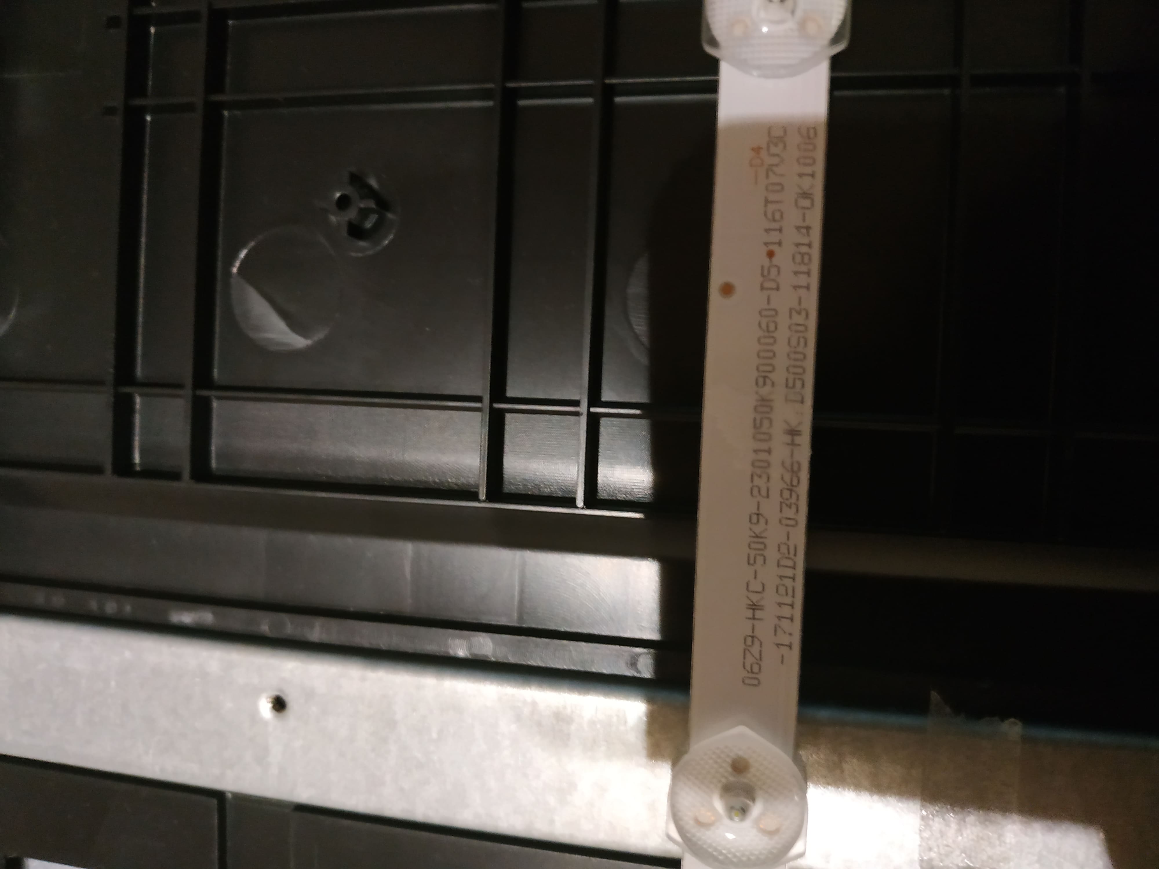

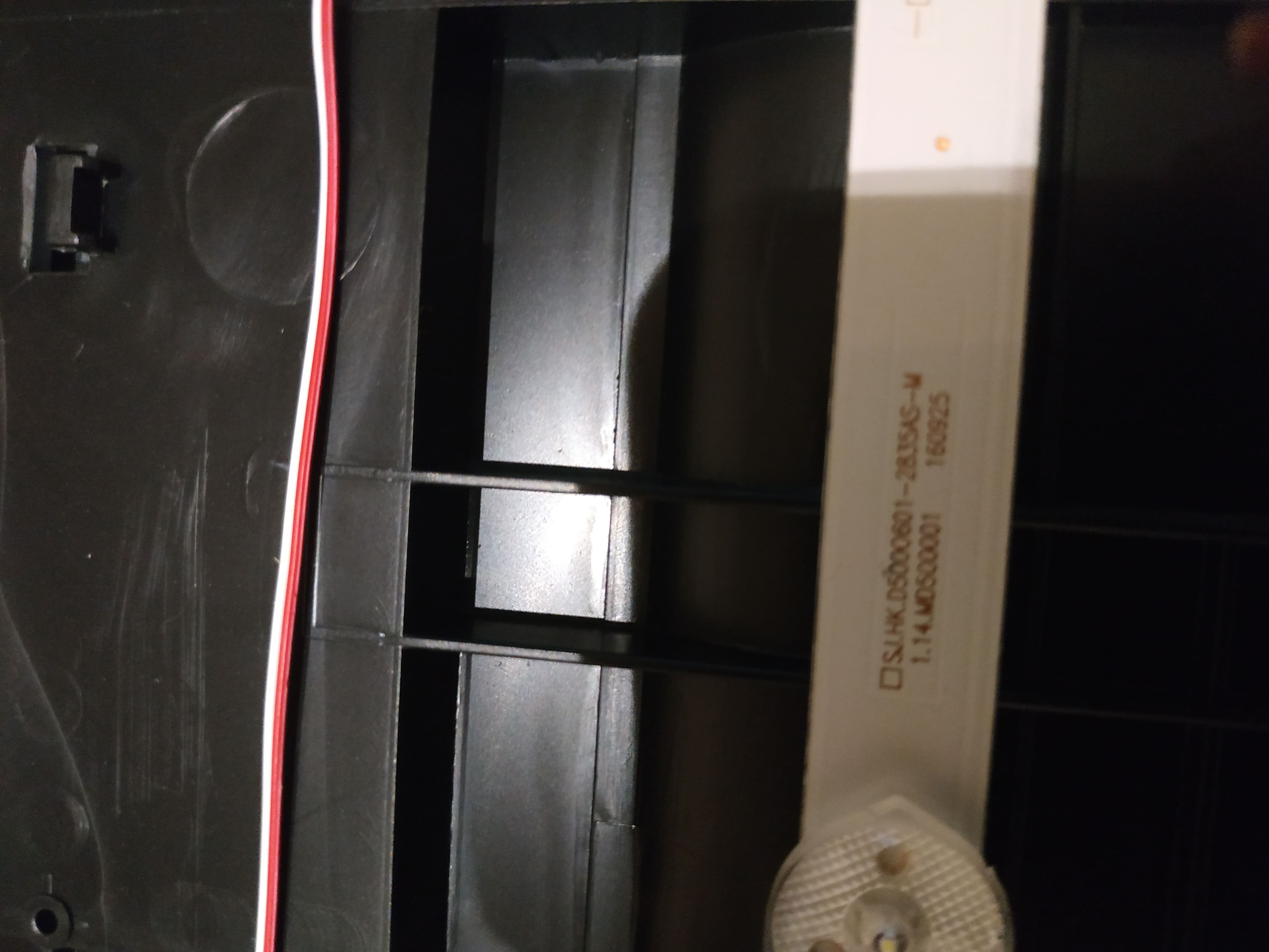

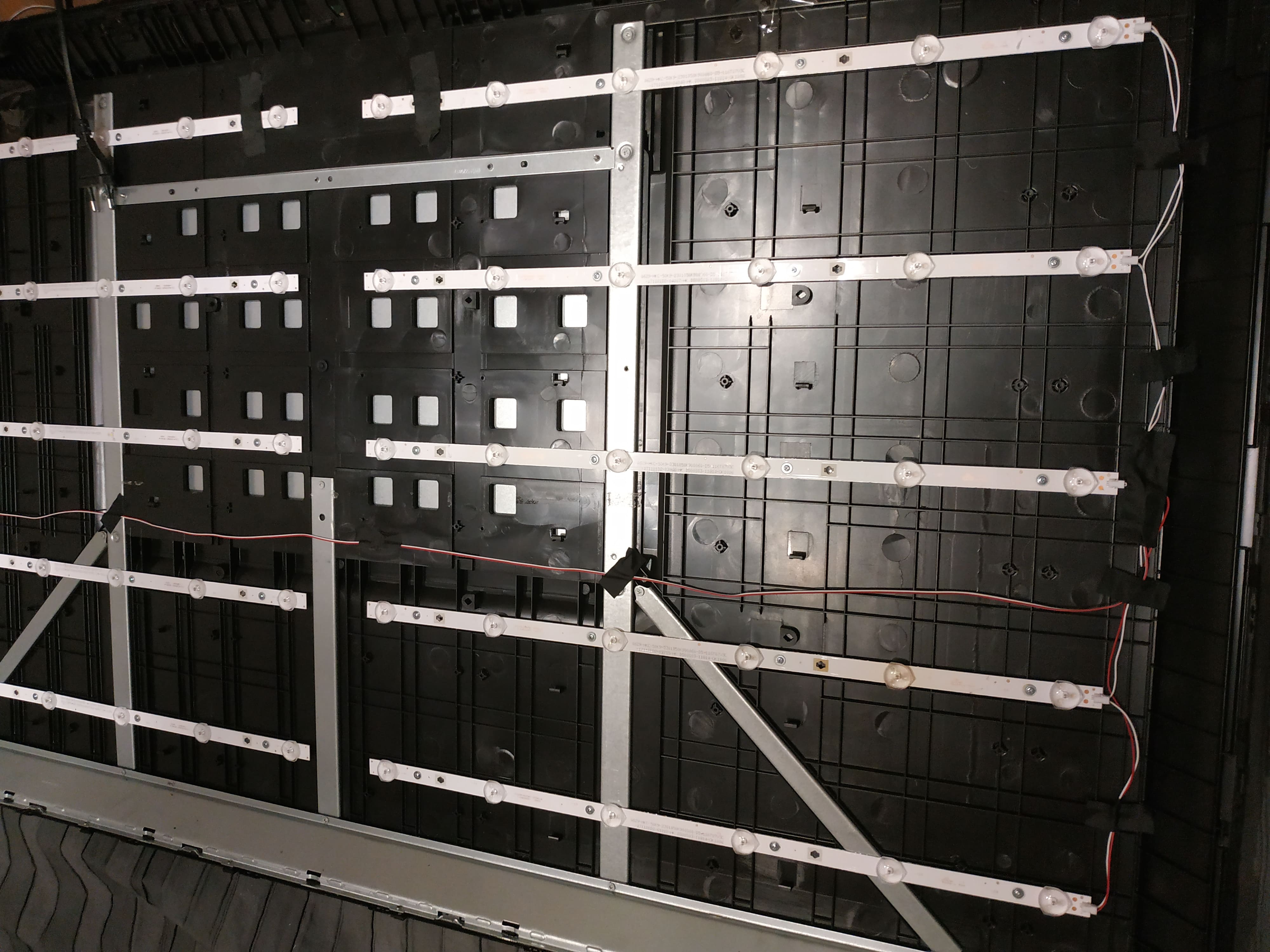

На LCD-телевизоре Harper 50U660TS при сохранении звука пропало изображение. Когда подсвечиваешь экран фонариком видны очертания изображения на экране. Предполагаю, что вышла из строя подсветка телевизора. Имея богатый опыт паять светодиоды при ремонте дома светодиодных светильников решил, что и с этой проблемой справлюсь легко. Разобрал телевизор до подсветки, проверил тестером все 60 светодиодов и нашёл один неисправный. Попытался заменить всю ленту подсветки, но перерыв весь Интернет, так и не нашёл аналогичную ленту в продаже. По маркировке на ленте сделал предположение, что мне нужен светодиод 2835AS мощностью 1 ватт и напряжением 3 вольт. Сразу скажу, что ничего не измерял, а лишь эмпирическим путём решил что они подойдут. Нашёл в Интернете много таблиц по подсветкам, но среди них не нашёл свою подсветку, где бы указывалась информация по используемым светодиодным элементам. На свой страх и риск выписал на Алиэкспрессе светодиоды 2835 на 1 W 3V и белый свет. По размеру и по контактам естественно подошли. Припаял, проверил тестером-светодиод горит, поставил линзу. Перед сборкой телевизора, естественно надо проверить работу всей подсветки. И здесь меня ждало разочарование-она не заработала. Возникает несколько вопросов. Правильно ли я определил модель нужного мне smd-элемента(после припоя вкрались на этот счёт сомнения, мой горит светящимся прямоугольником, родные горят светящимся кругом), как правильно определить нужную мне модель светодиода(в идеале конечно по маркировке на ленте подсказать - фото маркировок на ленте выкладываю), может ли не работать вся подсветка из-за одного элемента отличающегося по характеристикам от других, как проверить на работоспособность отдельно одну ленту, подвергшуюся ремонту. Кроме этого могут быть и другие вопросы, ответы на которые помогут вернуть подсветке работоспособность. Заранее большое спасибо всем кто дочитал до конца мой пост. Прилагаю 3 фото. Могу при необходимости выложить и другие.
Маркировка 2.jpg [ 423.04 КБ | Просмотров: 4435 ]
Маркировка 1.jpg [ 318.81 КБ | Просмотров: 4435 ]
Общий вид.jpg [ 795.82 КБ | Просмотров: 4435 ]
СообщениеДобавлено: 24 окт 2021, 18:17
с этими китаезаеми сам черт ногу сломит- могут одно написать, в результате другое окажется
в принципе ход мыслей правильный- я обычно тоже сами светики перепаиваю
скинь фото самих светиков без линз
Вполне возможно что еще какой-то светик мозг еп...ёт. Бывает у них такое- мультиком проверяешь- вроде живые, но работать не хочет

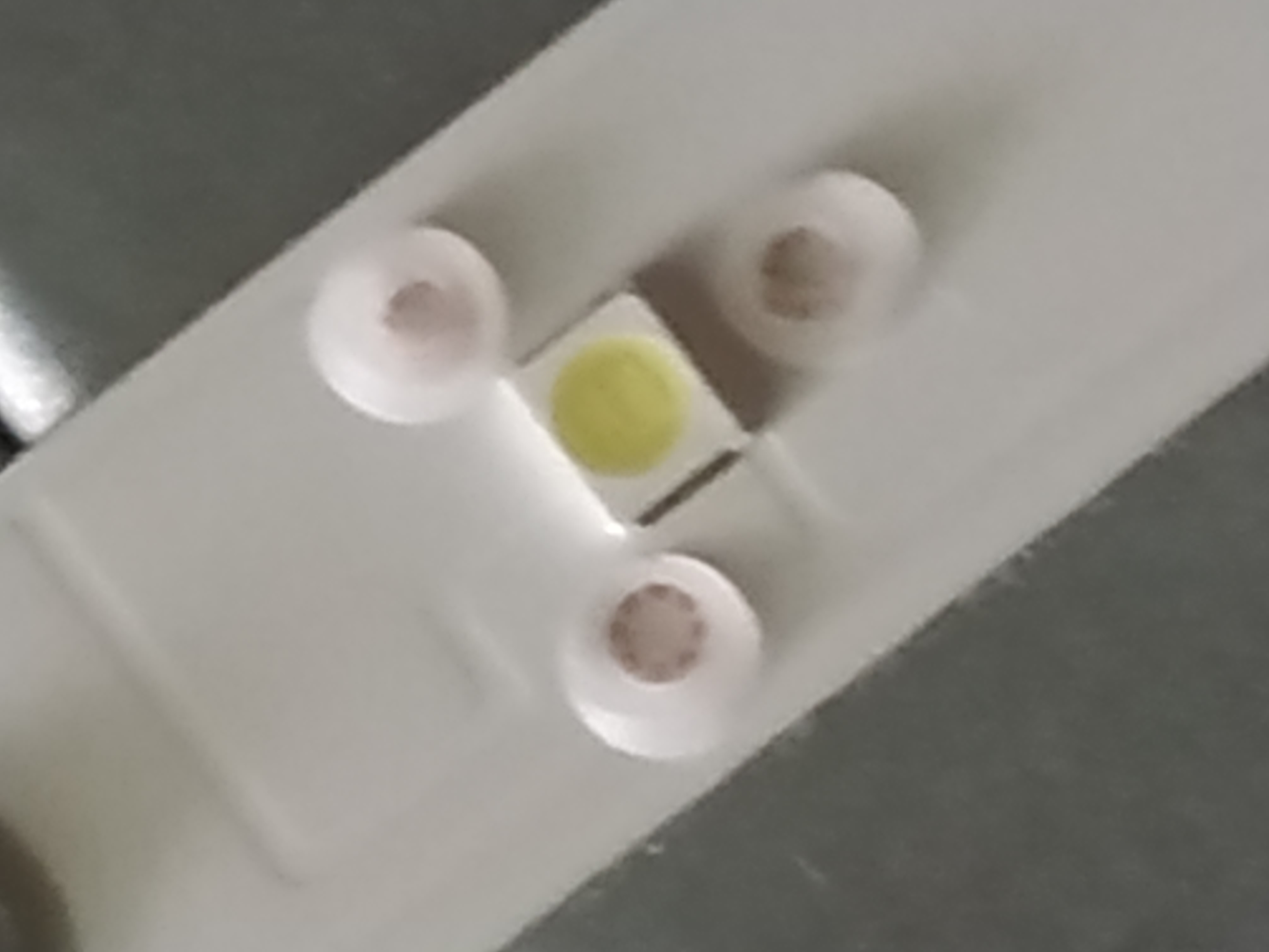

Желательно крупным планом. Попробуем определить по внешнему виду.

Всем добрый вечер. Вот фото светодиода крупным планом.
IMG_20211031_152903.jpg [ 1.02 МБ | Просмотров: 4286 ]
СообщениеДобавлено: 01 ноя 2021, 07:22
Ну да, все верно- 2835, 3V.
Вот держи список ссылок где я сам лично покупаю светики: http://remtv-secret.ru/svetodiody-dlya- ... levizorov/
