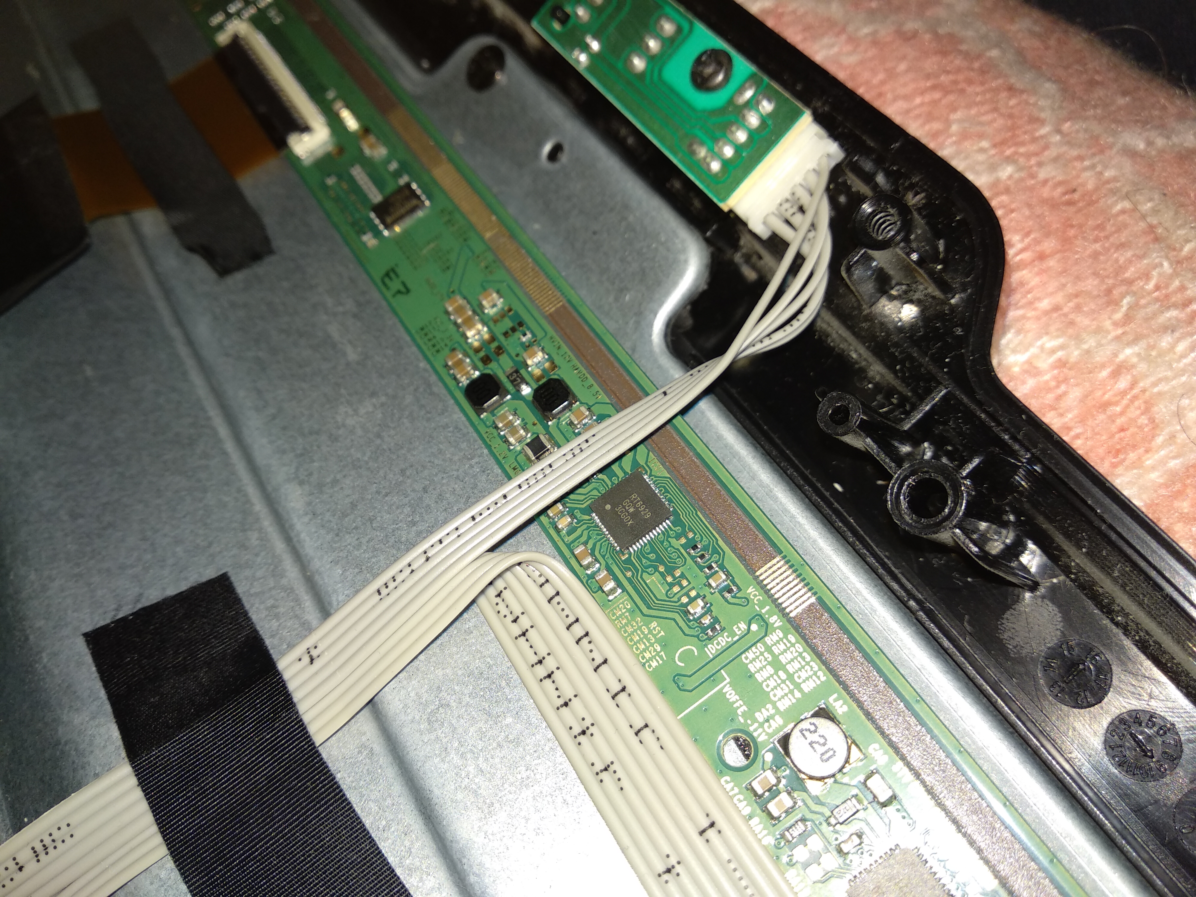

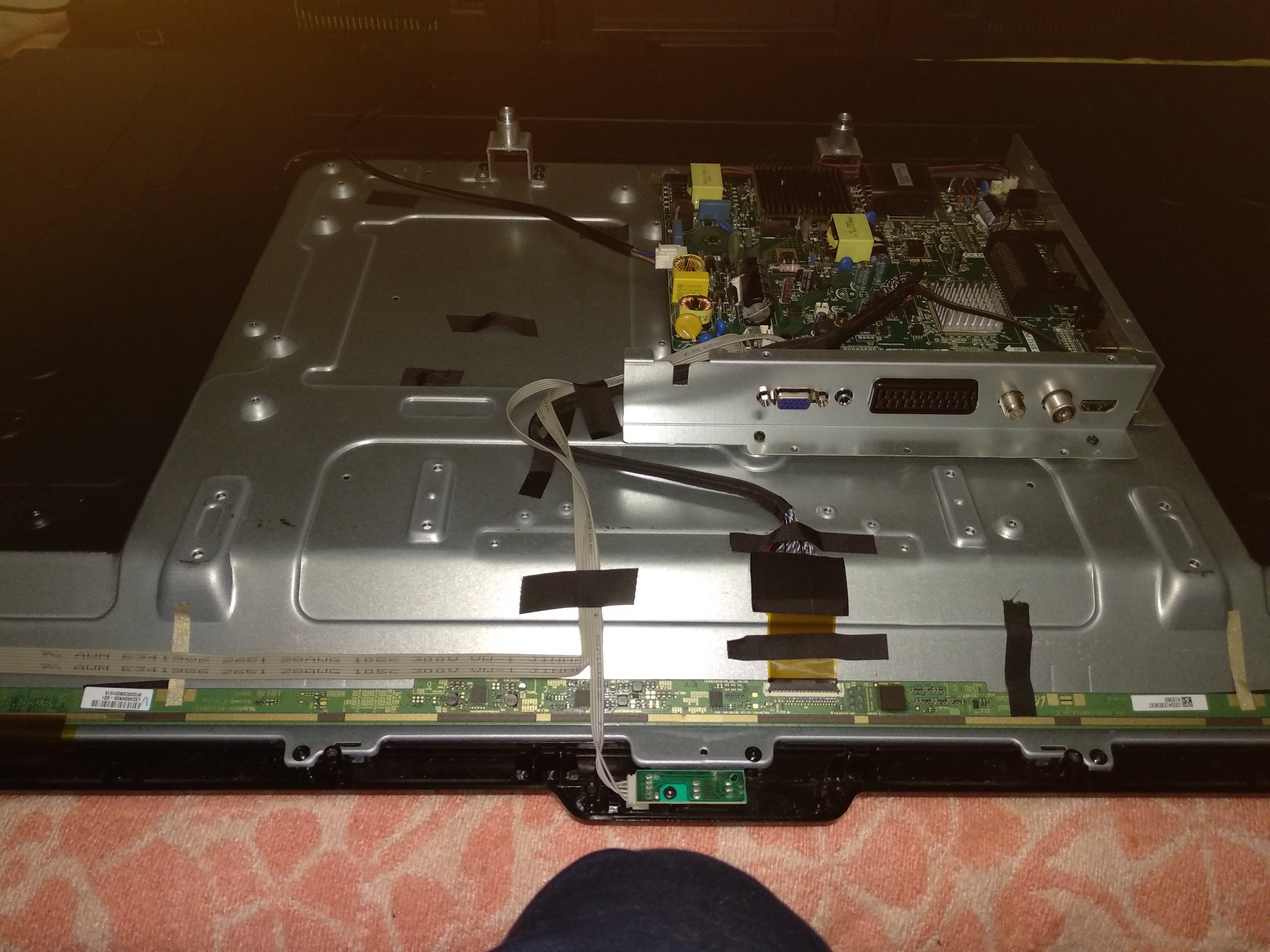

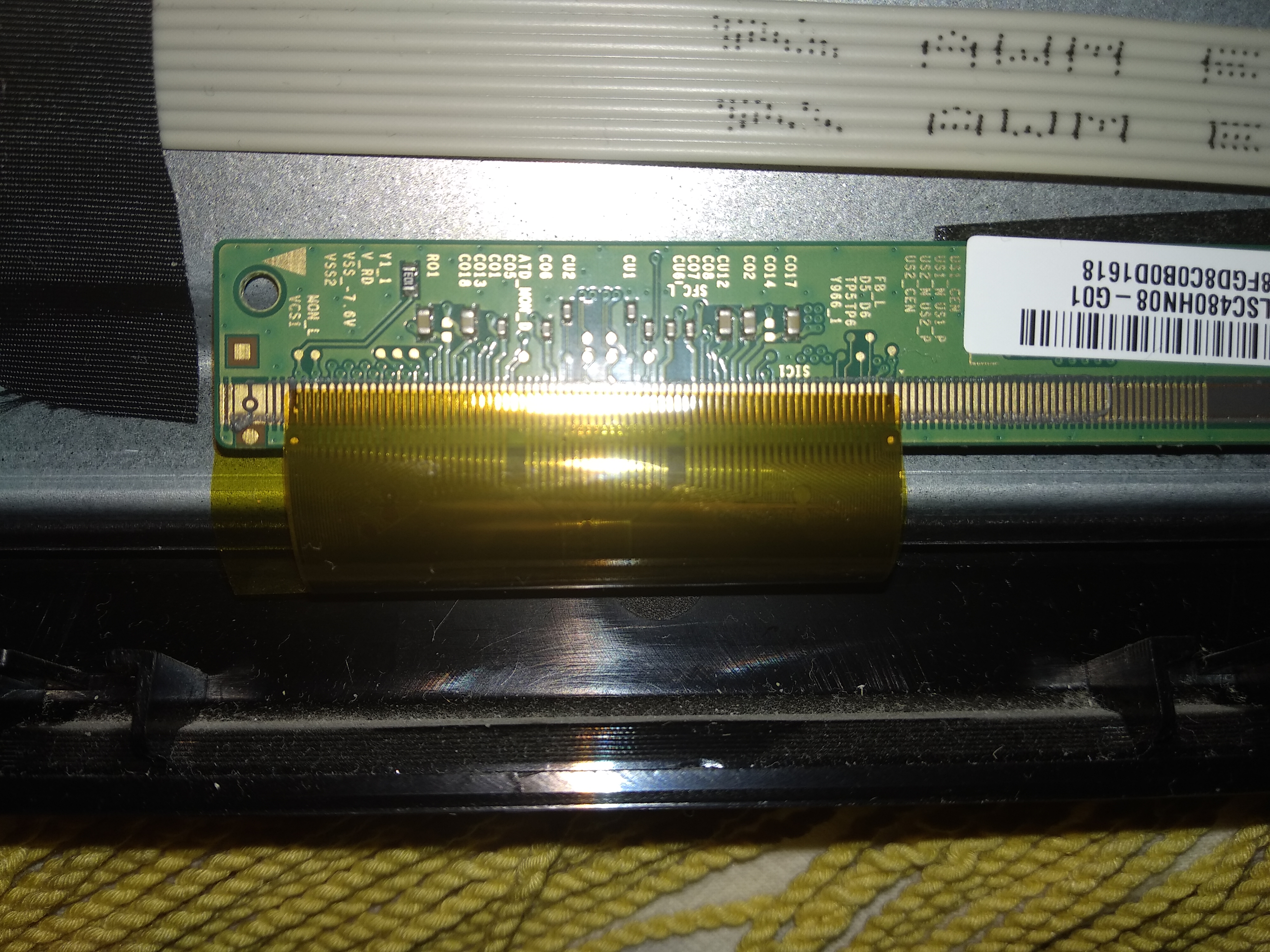

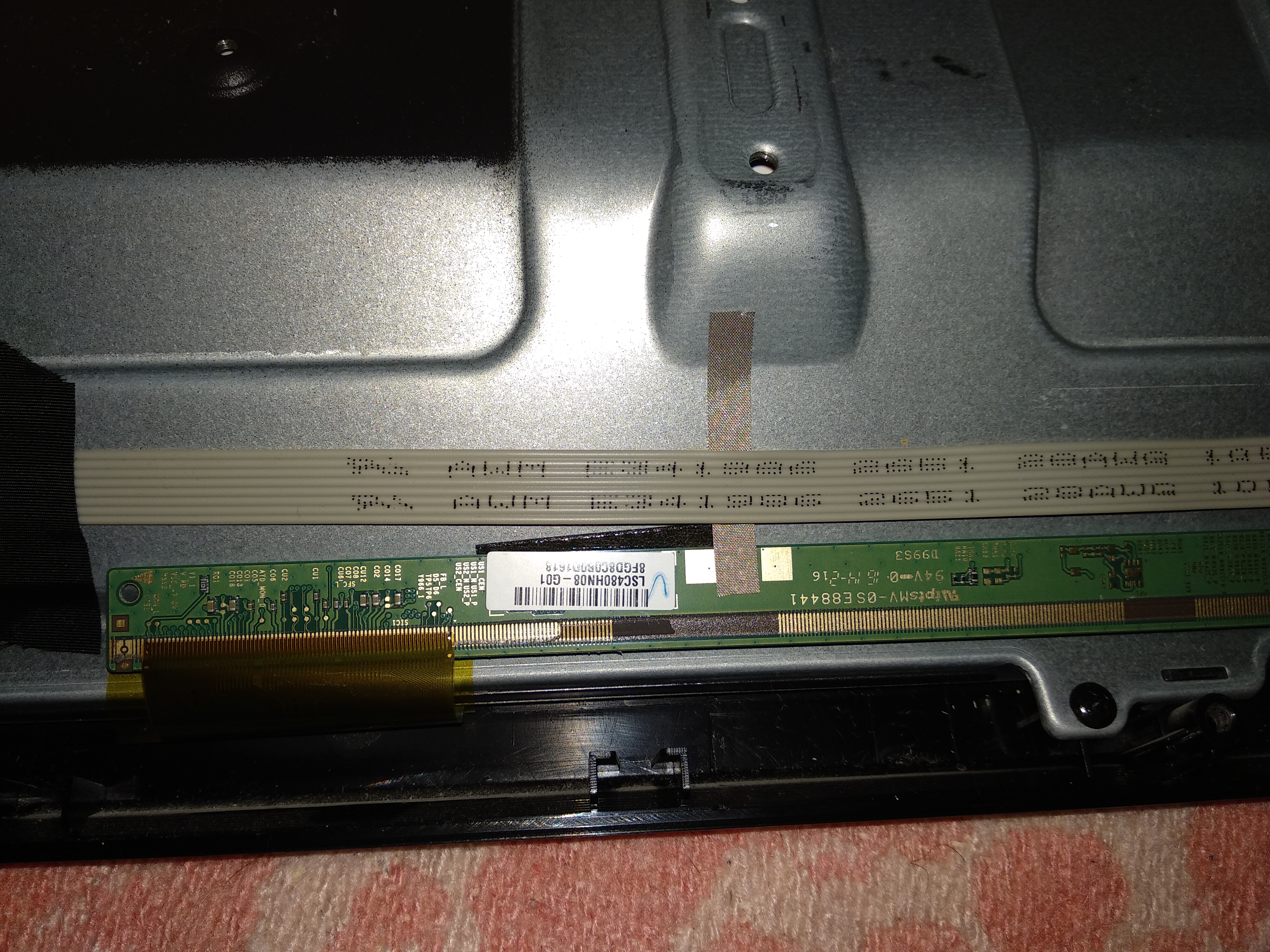

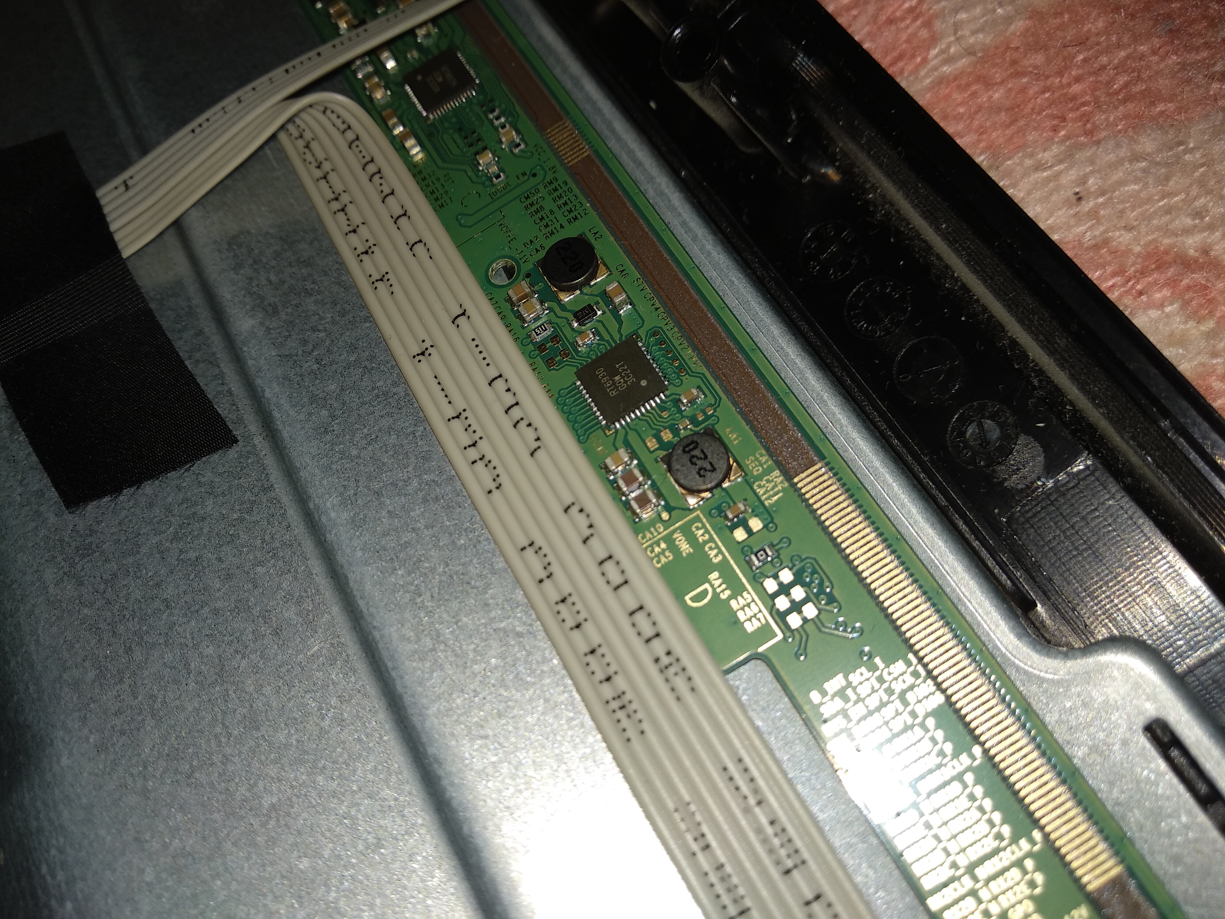

Фото тикона можешь крупным планом сделать? А то не совсем понятно о чем речь идет

А на приклеенном шлейфе присутствует черная маска, типа заводской гудрон) я так понимаю ничего страшного в этом нет?
IMG_20211231_170832.jpg [ 6.14 МБ | Просмотров: 4504 ]

Фотки
